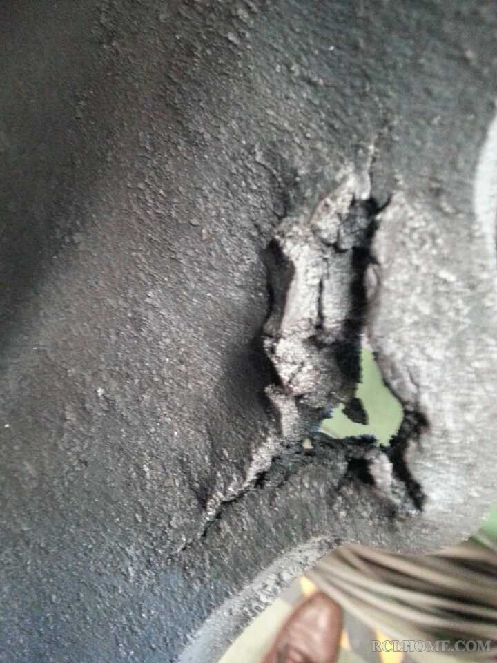

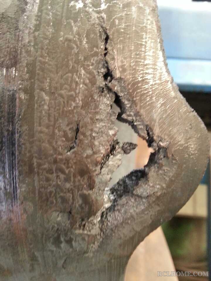

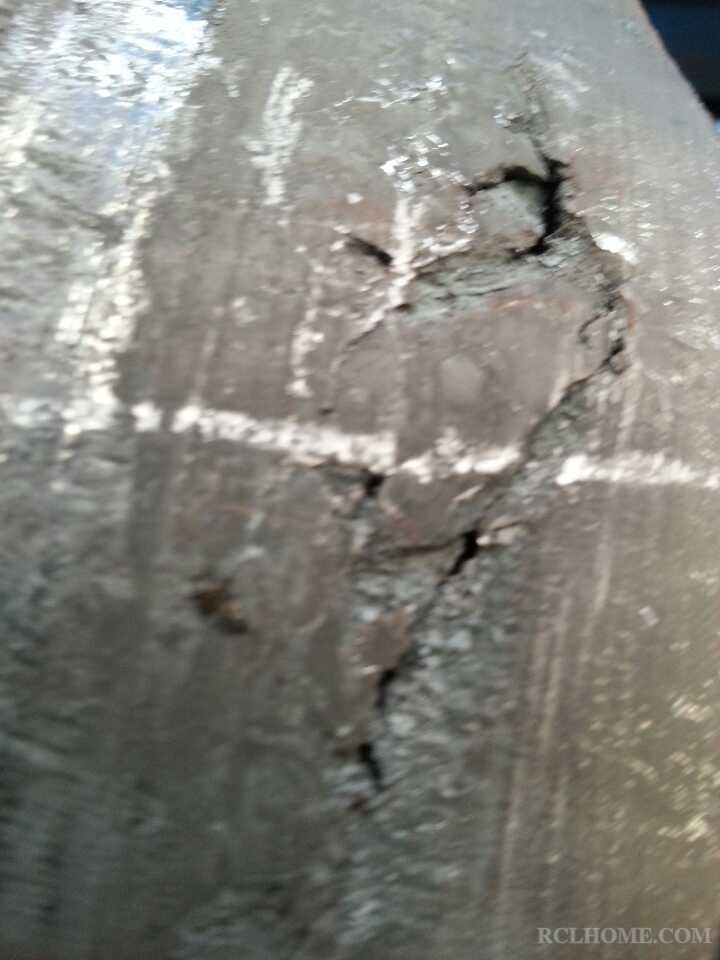

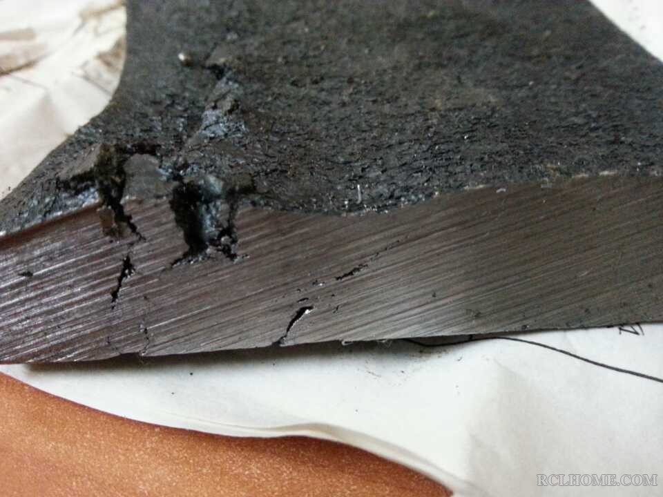

这是缺陷图片,气瓶端部加热后进行收口或收底时出现穿透性裂纹。。。
发表于 2014-7-10 16:26:28 | 显示全部楼层
这个材料没有接触过。怎么有双层的现象?

 楼主| 发表于 2014-7-10 16:57:47 | 显示全部楼层
所以因为 发表于 2014-7-10 16:26
这个材料没有接触过。怎么有双层的现象?
不知道呢,难道有分层缺陷?加热后收底,开裂了?管子都经超声探伤、测厚的呢!

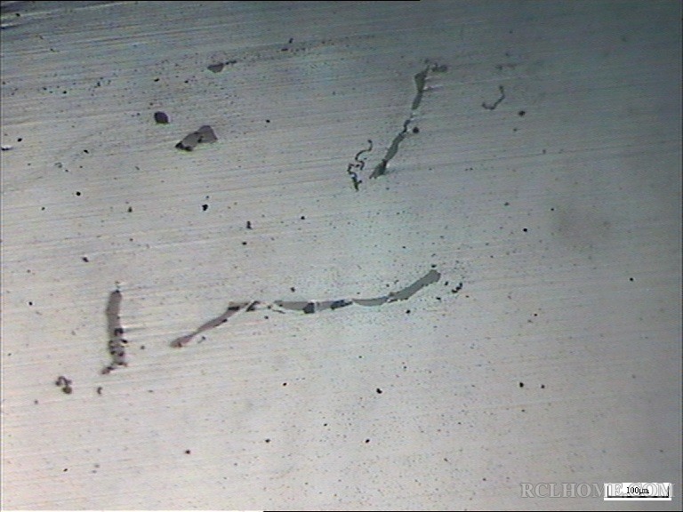

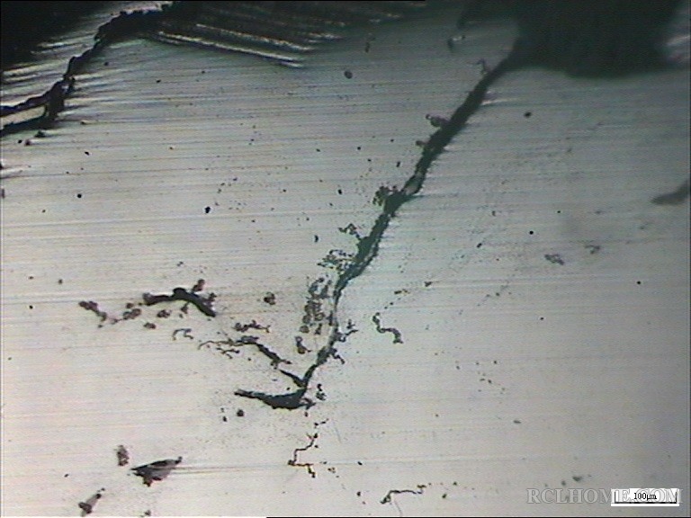

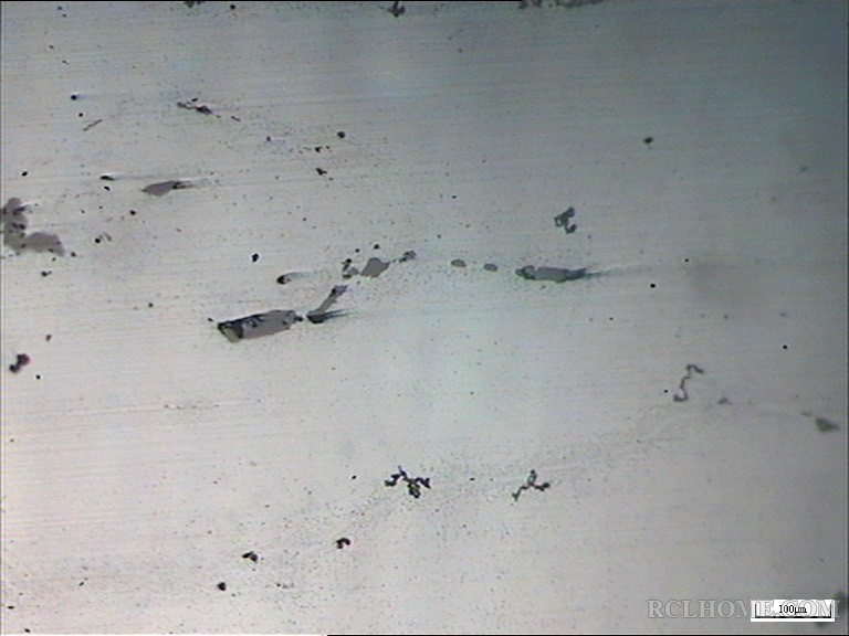

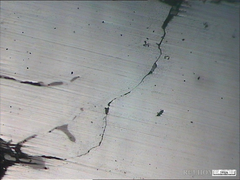

发表于 2014-7-11 08:44:52 | 显示全部楼层
无缝钢管 发表于 2014-7-11 08:20
取样看了金相,组织中存在细小裂纹,像豆腐渣一样。
这可能是钢管特有的缺陷:离层。

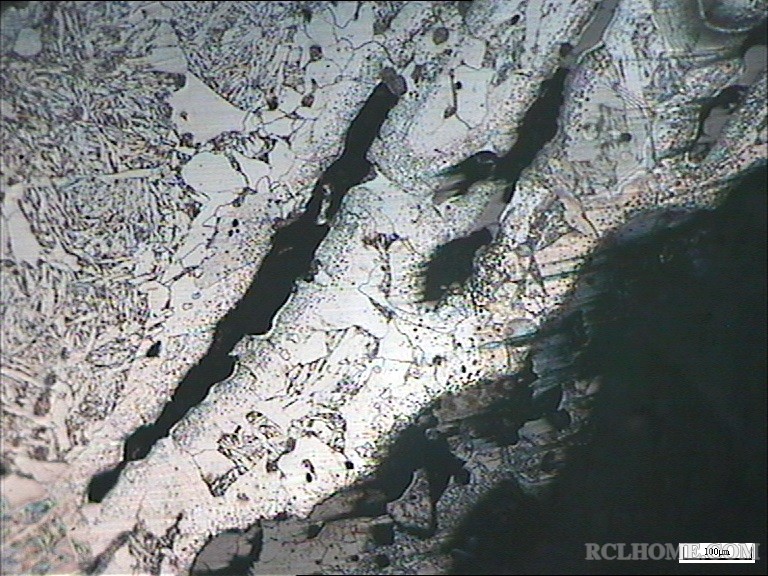

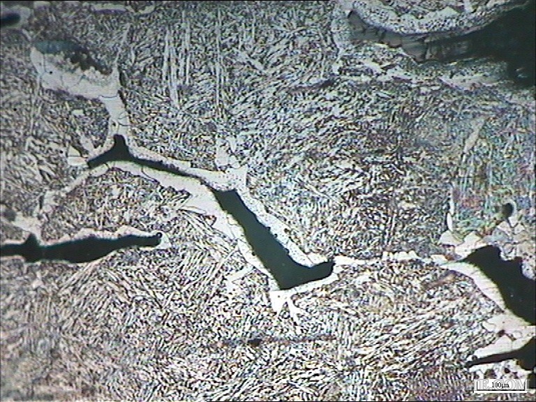

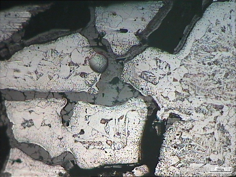

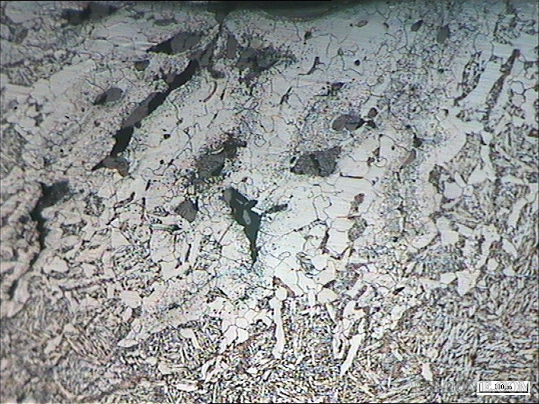

沈工再看看组织呢?裂纹边缘全部有脱碳,如果说加热(约1250度)前就存在裂纹,肯定会出现严重的脱碳,可这细小裂纹处脱碳不明显,但大裂纹处,有较明显的脱碳现象。 横向100X-2.jpg
发表于 2014-7-11 09:54:50 | 显示全部楼层
无缝钢管 发表于 2014-7-11 08:51
沈工再看看组织呢?裂纹边缘全部有脱碳,如果说加热(约1250度)前就存在裂纹,肯定会出现严重的脱碳,可 ...
现在的大裂纹也许就是小裂纹,在加热过程中扩展为大裂纹,所以有较明显的脱碳现象。而现在的小裂纹是原先小裂纹的延续,也就是说是现在的大裂纹引起的,所以脱碳并不明显。

杨工,这就是做气瓶时收口产生的大裂纹,怀疑是管壁存在分层,在高温加热后挤压情况下裂纹扩展所致,但不知为什么部分好的基体中也存在微小裂纹,就像脆性微裂纹似的。
