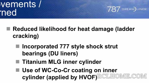

看看图片,B787主起落架内筒

qibao9891 发表于 2014-7-12 15:12
Reduced likelihood for heat damage (ladder cracking)
降低了热损毁的可能性(阶梯开裂)
Incorporated 777 ...
我这英语水平也很差,
就是主起落架内筒(我们一般叫活塞杆)采用了钛合金材料,表面采用HVOF超音速火焰喷涂碳化钨粉末。
波音客机都能采用这么新的材料和新工艺了,军机不知道已经到什么水平了。感觉有点望尘莫及啊

追求卓越 发表于 2014-7-13 21:47
超音速喷涂碳化物粉末,中国也能做啊
是能做,我们公司就有HVOF。
不过钛合金材料火焰喷涂的活塞杆就没见过了。而且是用在民机上,说明这个在国外已经很成熟了。
不知道现在国内状况如何?

这也叫爆炸喷涂。
据业内人士自己介绍说喷涂表面以下3mm处都能发现W的存在,我说这不符合金属学理论,没法解释,对方说道:这不是你们所能理解的。
