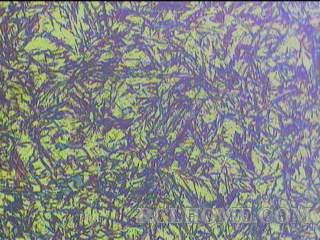

发表于 2014-7-16 11:06:46 | 显示全部楼层
160回火硬度只有56不正常,马氏体7级理所当然,残奥明显超标。
6.jpg 这是我几年前遇到的一个20CrMnTi产品,井式炉渗淬,硬化层2.2mm淬火硬度只有55-57情况应该和你差不多。
请提供渗碳工艺,温度碳势力分布。我现在做的相似产品,1.0mm左右的淬火硬度均在64-66HRC。
