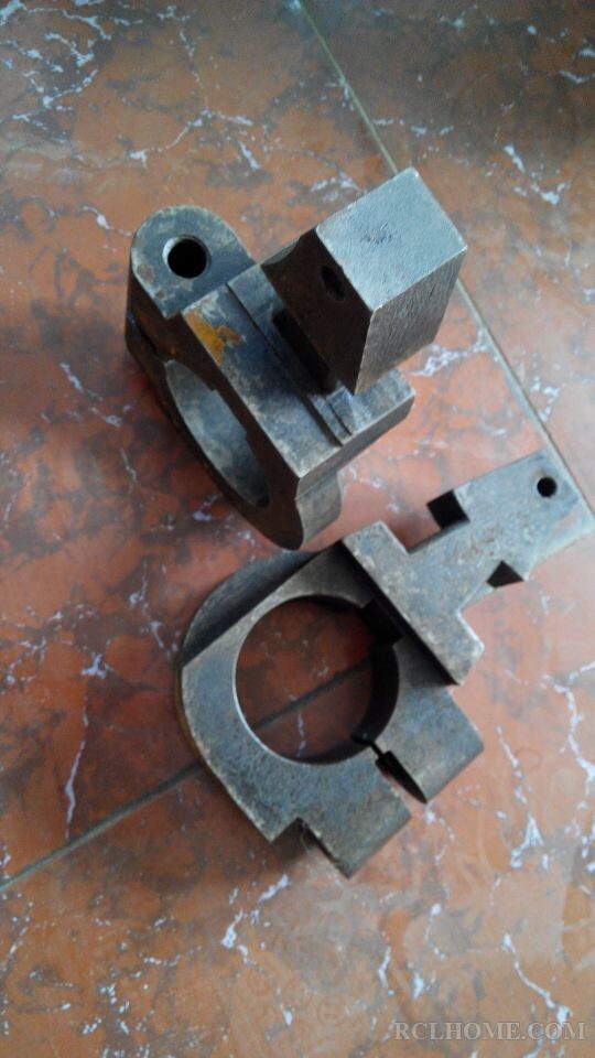

系列淬火工艺——40Cr的淬火工艺
发表于 2014-7-27 08:05:25 | 显示全部楼层 |阅读模式
材       质    40Cr
数       量    200件
技术要求    50-55HRC,开口位置变形不超过0.2mm,每一件表面硬度值偏差不得超过+-2HRC
热处理设备不做限制,求热处理执行工艺——?

发表于 2014-8-3 23:45:14 | 显示全部楼层
真空淬火可以解决吧,开口处用螺栓预紧中间垫上垫片。图上看不出“把’的截面厚度有多少,厚度小于40左右的硬度可以保证。

 楼主| 发表于 2014-8-4 07:35:32 | 显示全部楼层
喜欢上岸的鱼 发表于 2014-8-3 23:45
真空淬火可以解决吧,开口处用螺栓预紧中间垫上垫片。图上看不出“把’的截面厚度有多少,厚度小于40左右的 ...
这样的真空处理应该是油冷吧?
真空加热与盐浴加热、气氛中加热会有什么不同么?除了表面质量以外。
签到天数: 152 天
644
3625
3625
发表于 2014-8-4 19:33:54 | 显示全部楼层
我觉得盐浴炉的生产批量小吧,真空炉可以装的多些,一炉出来的硬度差别小。

签到天数: 152 天
644
3625
3625
发表于 2014-8-4 19:45:26 | 显示全部楼层
据我使用真空炉的感觉来看比我们现有箱炉干出来的件硬度差别小,变形有的用箱炉出来是胀,用真空干出来可以胀也可以缩,不一定比箱炉的变形小。我们一般精尺寸、带螺纹孔,到位尺寸的螺栓用真空干,别的我倒没觉得比盐浴炉和箱炉有什么优势了。
 楼主| 发表于 2014-8-4 19:57:48 | 显示全部楼层
喜欢上岸的鱼 发表于 2014-8-4 19:45
据我使用真空炉的感觉来看比我们现有箱炉干出来的件硬度差别小,变形有的用箱炉出来是胀,用真空干出来可以 ...
嗯,想找一些理由来说服自己喜欢真空炉的。
发表于 2014-8-4 20:05:45 | 显示全部楼层
shaod 发表于 2014-8-4 19:36
从质量角度来看呢?
真空加热的优势在哪里呢?
无氧化加热、光亮淬火、光洁淬火是个优势
