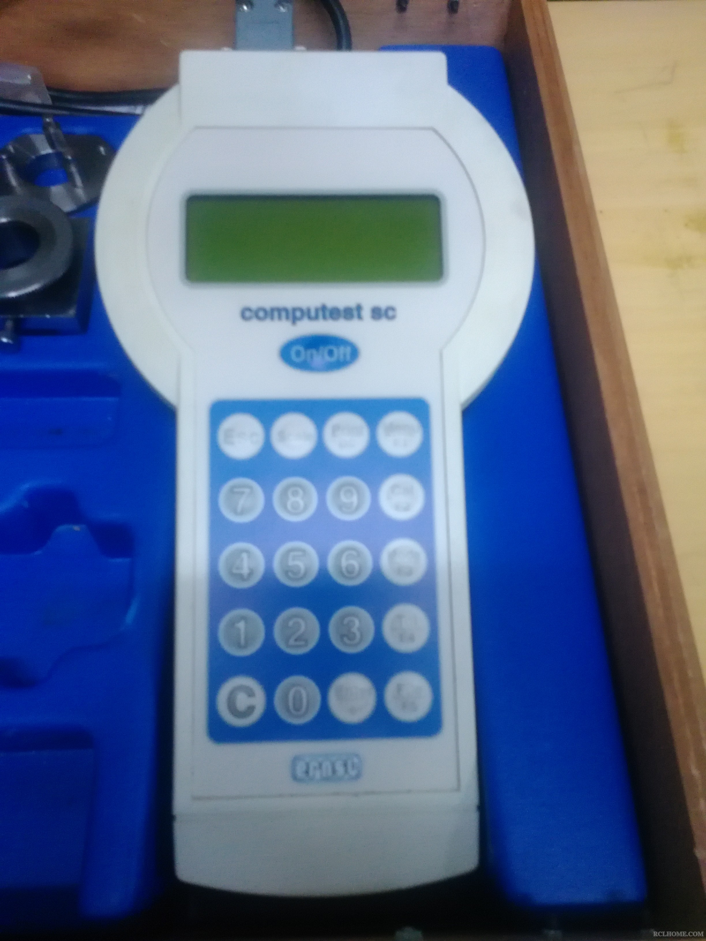

 楼主| 发表于 2014-9-1 15:00:16 | 显示全部楼层
哥们做到了,用客户的硬度计检测,HRC67
aaron01 + 20 手艺不坏啊!

发表于 2014-9-1 18:20:45 | 显示全部楼层
        什么硬度计检测出这么高的HRC?

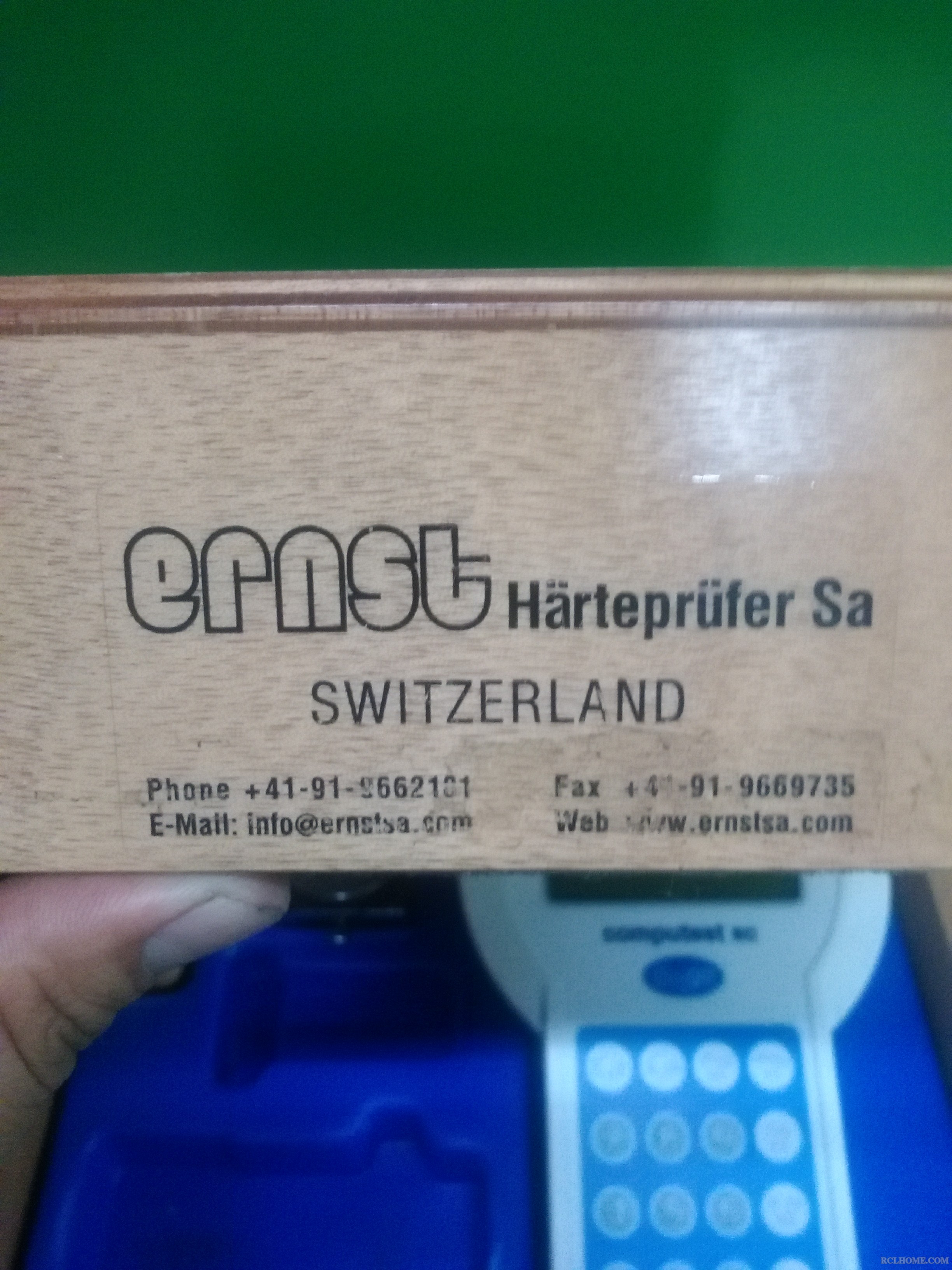

 楼主| 发表于 2014-9-2 08:44:23 | 显示全部楼层
瑞士产的,第一次见着

发表于 2014-9-2 17:32:20 | 显示全部楼层
汤大郎 发表于 2014-9-2 08:44
瑞士产的,第一次见着
有没有用维氏硬度计检测一下,做个对比?
