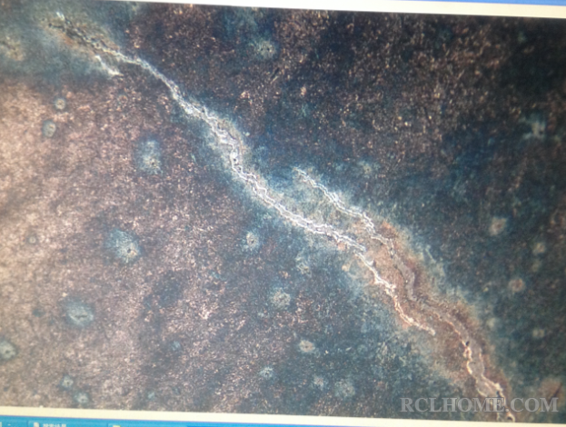

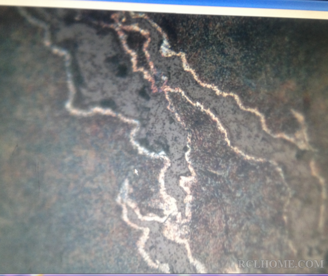

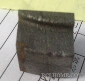

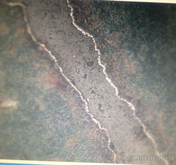

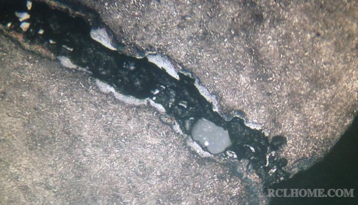

按照裂纹形态应该是淬火裂纹,但是制样时裂纹两边白色物质影响判断。各位请指导一下制样应该如何注意金相制样
中间段
中间段
裂纹外端
裂纹外端
中间段
中间段
裂纹末端
裂纹末端

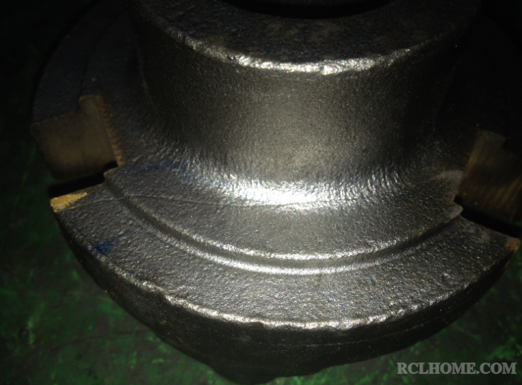

发表于 2014-8-12 11:26:33 | 显示全部楼层
能给宏观图片看看吗?

发表于 2014-8-13 12:08:32 | 显示全部楼层
取样是用线切割取的吗?
签到天数: 252 天
35
575
2079
2079
 楼主| 发表于 2014-8-13 21:02:10 | 显示全部楼层
毛毛的 发表于 2014-8-13 12:08
取样是用线切割取的吗?
是的,采用线切割制样的

发表于 2014-8-14 21:02:58 | 显示全部楼层
个人觉得,你最后一张图有好多锈点

有这样的淬火裂纹吗?
发表于 2014-8-15 18:01:23 | 显示全部楼层
这是铸件还是锻件?

这是锻件。然后调质处理
发表于 2014-8-15 21:12:48 | 显示全部楼层
对于这样的零件(特别是锻件),我们通常的做法是锻件粗车去皮,然后超声波探伤,合格以后再做调质处理的。

您好,这位先生。非常荣幸为您解答您的问题。如您的图片所示,经过仔细观察发现以下几个问题:
1.这些裂纹均为淬火前产生的。原因:仔细观察,发现所有裂纹边沿、菱角部位均有非常明显的过烧痕迹(发白),这种现象是不可能在淬火过程中形成的。
2.图片中裂纹的痕迹可以看出,有些属裂纹裂口自然,而有的像是强拉硬拽的(二张比较明显),这个现象一是原材料自身缺陷,第二个就是坯料加热温度不均引起的,属于加热设备设计缺陷。
如有问题其他问题请联系我。

发表于 2014-8-31 23:22:17 | 显示全部楼层
有氧化脱碳的现象就能说明是非淬火裂纹,所以要仔细观察裂纹附近的组织,有条件的顺便观察下裂纹是穿晶还是沿晶。

发表于 2014-9-3 09:14:33 来自手机 | 显示全部楼层
裂纹边缘有白色氧化脱碳,说明是淬火以前产生的。

发表于 2014-9-3 09:18:41 来自手机 | 显示全部楼层
裂纹形状比较直,与淬火裂纹不太符合。有可能是材料夹杂或锻造的问题。
