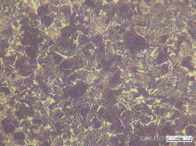

 楼主| 发表于 2014-9-3 10:54:13 | 显示全部楼层
金相图片,帮忙分析一下
