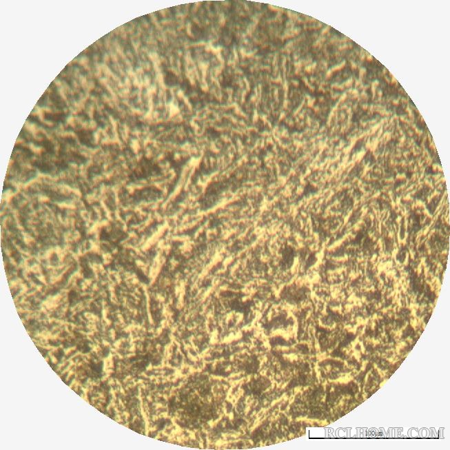

2014.8.14 42GrMo调质400X假调质.jpg   400X             硬度280HB,调质了,你信吗。
发表于 2014-8-15 23:12:37 | 显示全部楼层
粒状贝氏体与屈氏体。

该工件为一销轴,锻件直径28mm长度500mm,送检人员说调过质了。金相检测整个视场都是这个样子,硬度检测合格,处理过程会是怎样的。  锻后空冷有没有可能。

锻后正火或者高温回火了的吧
我做过锻后正火加风冷,测了55个点的硬度,28~33HRC之间,没做金相,不知道组织情况
听别人说有锻后高温回火的做法,没试过

这个组织你认为合格吗。
