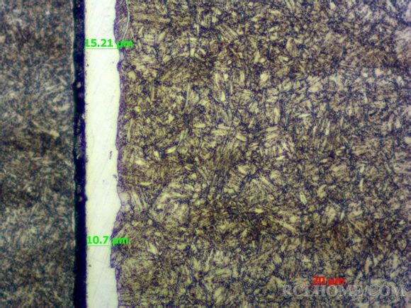

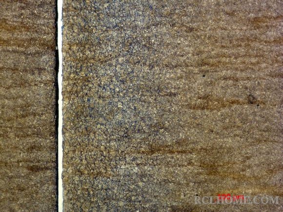

分享:大家看看这个离子软氮化白层做得好不好
发表于 2014-8-21 15:55:02 | 显示全部楼层 |阅读模式
          如题:请看附件(图片)

发表于 2014-8-21 15:56:22 | 显示全部楼层
教科书式的,赞
 楼主| 发表于 2014-8-21 16:46:12 | 显示全部楼层
      这个确实不孬,但不是老孤的手笔

发表于 2015-1-6 19:38:55 | 显示全部楼层
孤老师,试样图片非常完美,这是怎么保证不崩边的?
 楼主| 发表于 2015-1-7 10:03:43 | 显示全部楼层
       老孤不是专业做金相的,对金相检验也只是略解皮毛,据老孤所掌握:制作此类试样和图片,试样应以锡箔或铜箔、铝箔包裹压实,然后镶嵌磨制
       制作这样的试样和图片,就我所了解,我们的家里就有艾伦(aaron01)、村长和清淡,均为高手,您可以直接向他们咨询。
