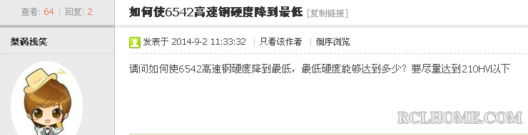

           如题,帖子内容见附件(截图)。
           探讨一下:如何使高速钢去的最低硬度?高速钢的最低硬度在什么范围?(可以不局限于6542一种高速钢)
