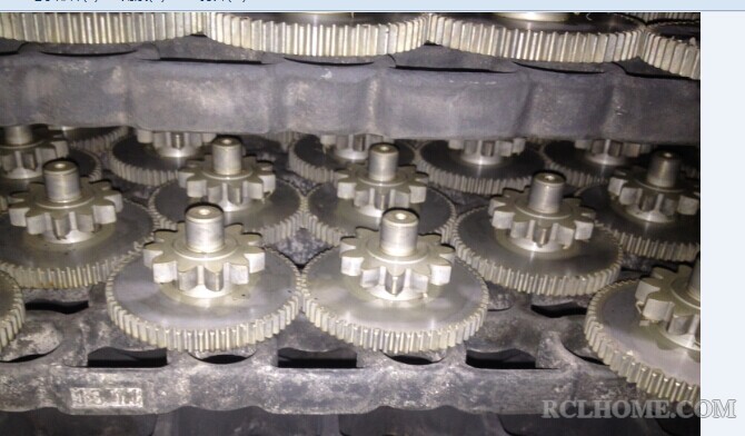

关于你说的:产品一个个摆在轴板上面。
能上个图吗?
签到天数: 252 天
35
575
2079
2079
 楼主| 发表于 2014-10-22 22:38:51 | 显示全部楼层
搬运工 发表于 2014-10-22 22:36
关于你说的:产品一个个摆在轴板上面。
能上个图吗?
好的,我去照两张

 楼主| 发表于 2014-10-28 21:21:12 | 显示全部楼层
[img][/img]
签到天数: 252 天
35
575
2079
2079
 楼主| 发表于 2014-10-28 21:26:24 | 显示全部楼层
装件图片
发表于 2014-10-28 21:41:10 | 显示全部楼层
似乎零件表面颜色有差异。零件渗碳前的清洗情况怎么样?

 楼主| 发表于 2014-10-28 22:22:58 | 显示全部楼层
这个是照相时的色差,出现软点那一炉没有前清洗,考虑可能是油污太多导致产品表面没有渗起碳,所以加了前清洗,但是解释不了为什么前期生产那么多炉次为什么都没有问题
