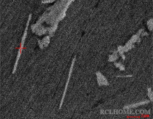

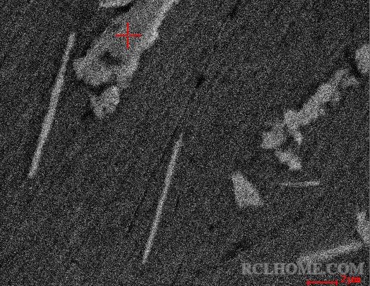

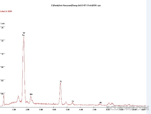

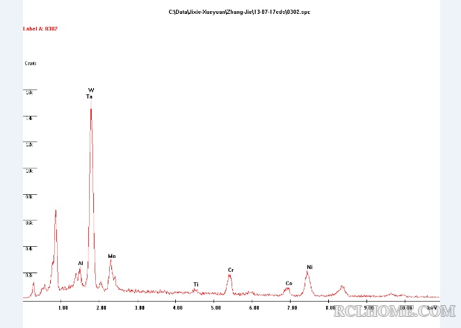

发表于 2014-11-4 21:40:43 | 显示全部楼层
材料MAR-M246,帮我看看能谱,我看不懂,谁能告诉我,未接触过,见图片。
