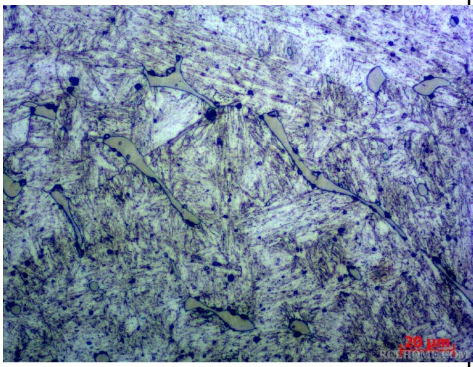

发表于 2014-11-8 10:37:40 | 显示全部楼层 |阅读模式
        如题:这个是一位Q友发给老孤的,可老孤对此类材料的热处理和金相组织一无所知,所以转发过来,供大家交流研讨

17-4PH沉淀硬化不锈钢一般做固溶时效,固溶后组织是板条低碳马氏体加残余奥氏体。

奥氏体好像不多啊应该做过调整热处理了吧

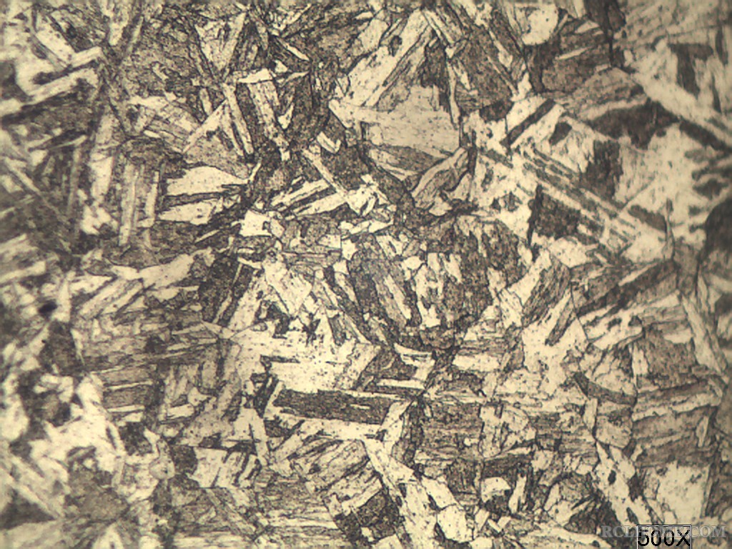

这个是PH17-4的固溶后的,硬度32-34HRC。
试样制的不好

9#楼上的17-4金相,应该是只做了固溶,而没有做时效处理。
发表于 2014-11-10 11:47:00 | 显示全部楼层
怎样从图片中看出未做过时效处理?
试样制的不好
有没有做时效处理?

没有,原材料进来的

请问您是用哪种试剂腐蚀17-4ph的啊?

马氏体+δ铁素体
