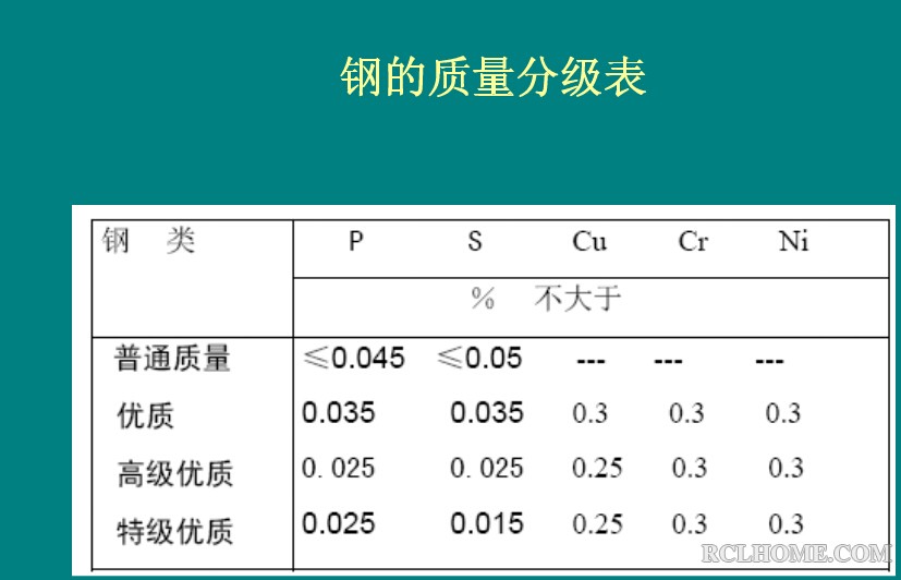

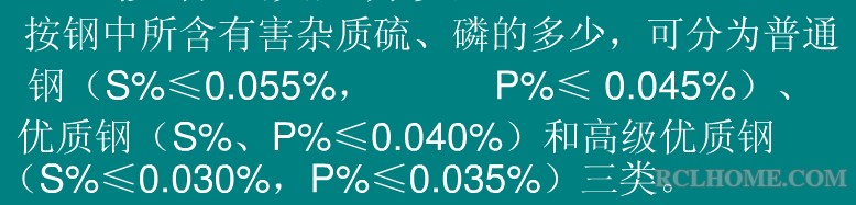

同一个资料中出现的不同数据。

什么材料?Cr不大于0.3、Ni不大于0.3?
 楼主| 发表于 2014-11-21 20:40:31 | 显示全部楼层
这是个截图,指的碳素钢。
 楼主| 发表于 2014-11-21 20:44:26 | 显示全部楼层
以统一的一组S、P含量百分比来划分材料等级与现行的一些材料标准有冲突,你认为是不是呢?
发表于 2014-11-21 20:46:03 | 显示全部楼层
搬运工 发表于 2014-11-21 20:44
以统一的一组S、P含量百分比来划分材料等级与现行的一些材料标准有冲突,你认为是不是呢? ...
呵呵 是的。
