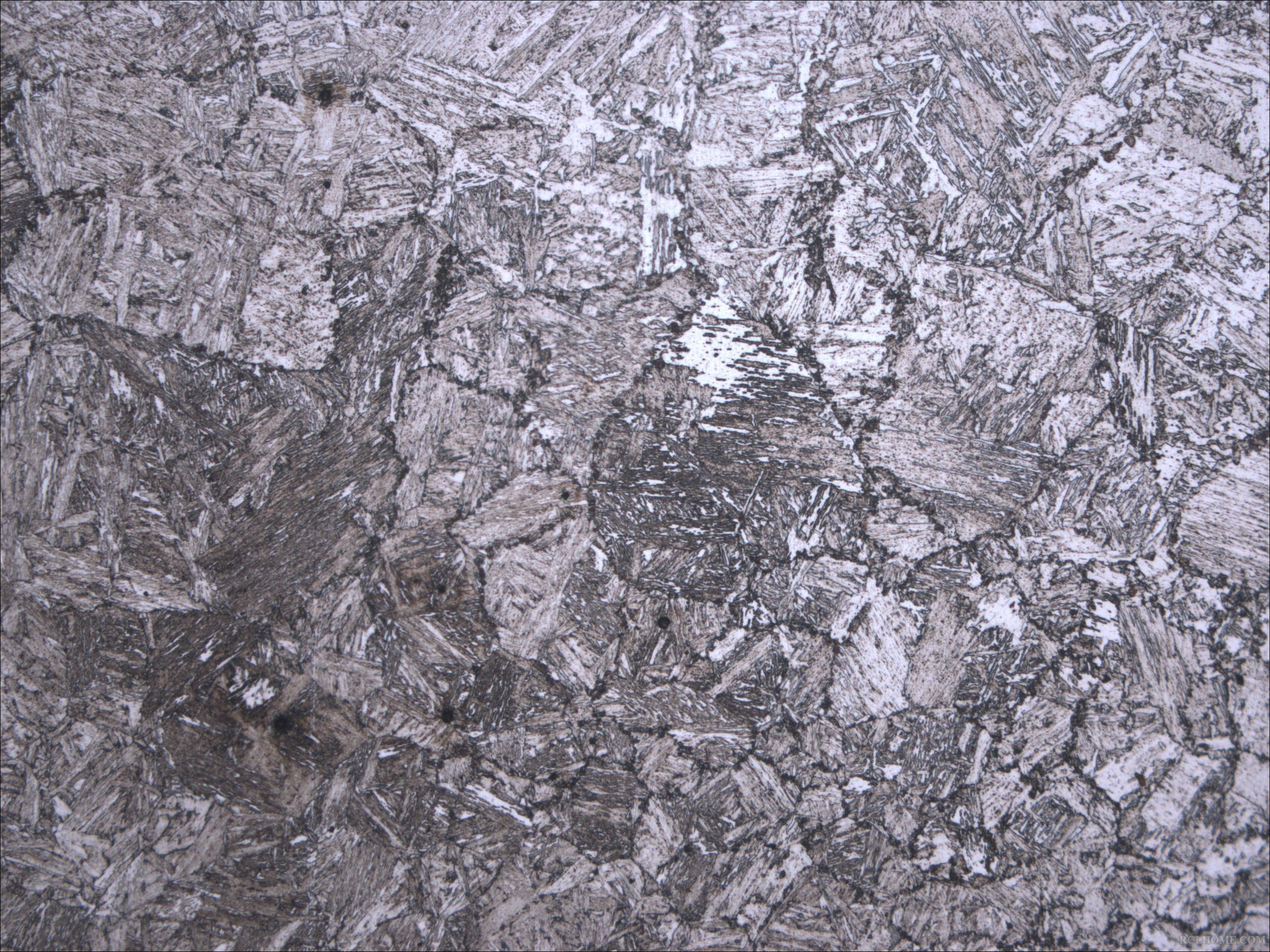

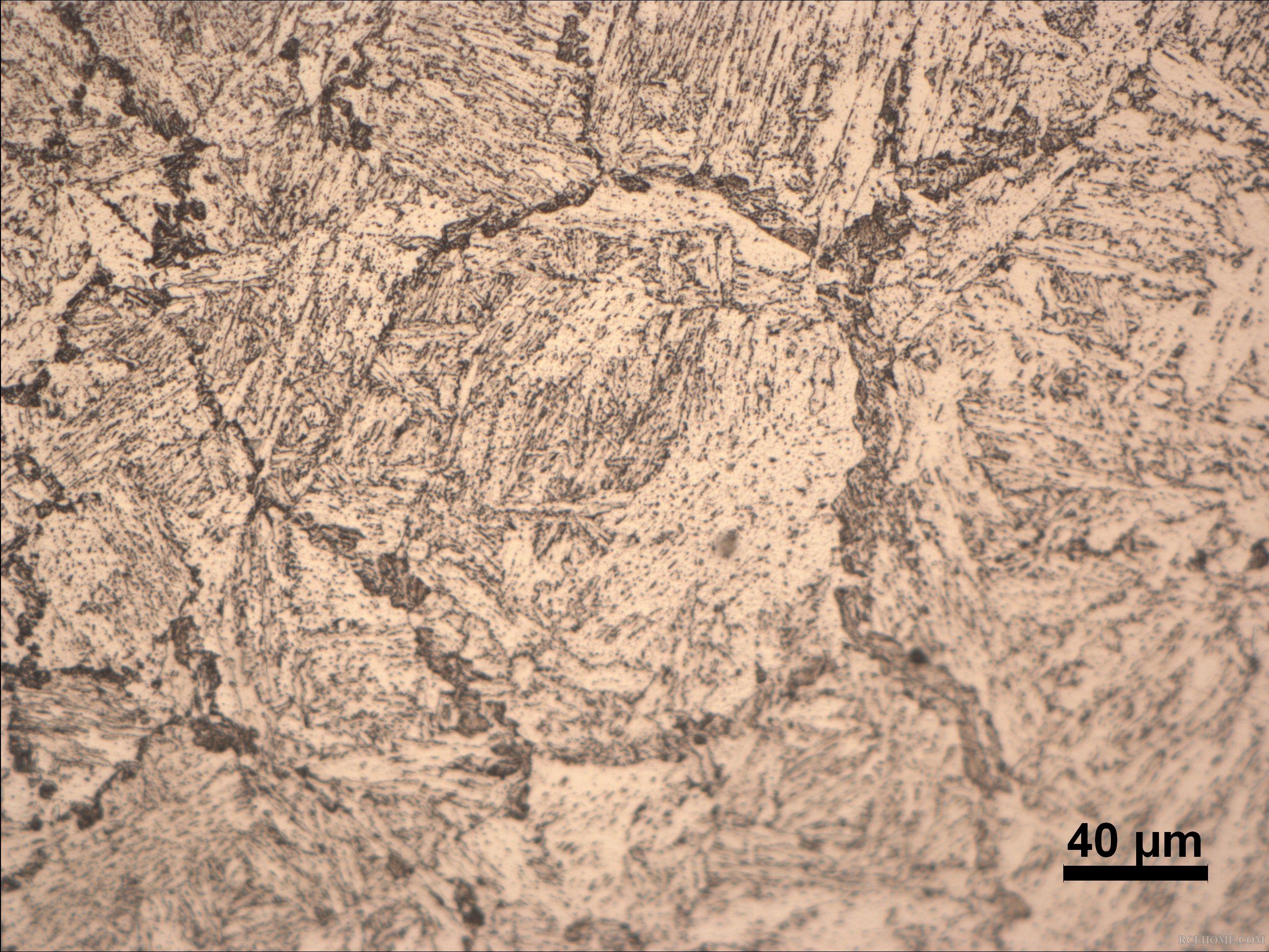

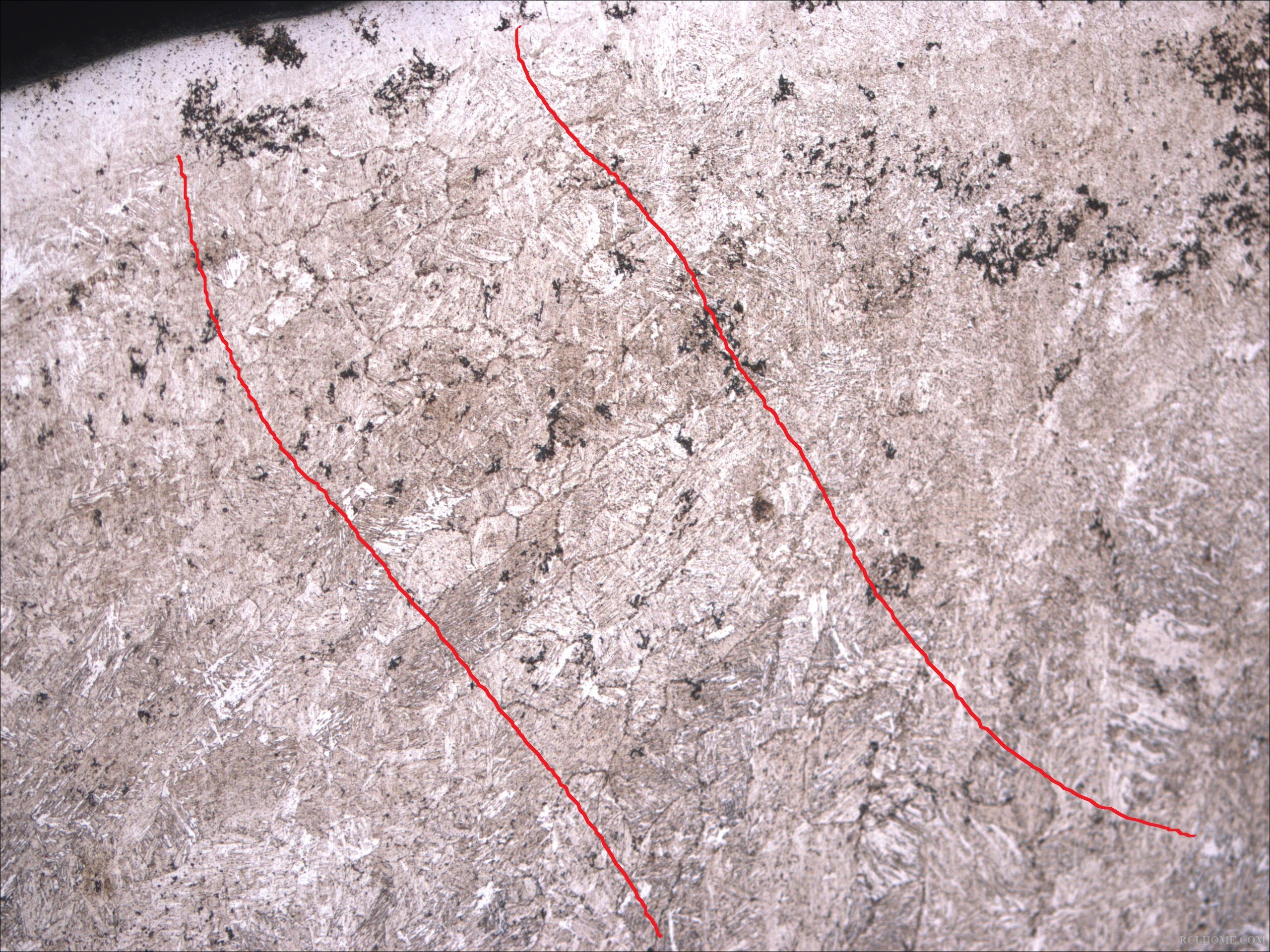

大家好,真心求教啊! 下面是耐热钢SA335Gr.P11 (相当于15Cr-Mo)焊接接头的金相,腐蚀剂为4%硝酸酒精请问一下途中原奥氏体晶界上黑色块状的是什么东西啊? 另外晶内组织是不是以粒状贝氏体呢?  多谢了
100* 盖面焊道1
100* 盖面焊道1
200* 盖面焊道 靠近中心
200* 盖面焊道 靠近中心
500*
500*
1000*
1000*
发表于 2014-11-24 12:43:49 | 显示全部楼层
应该是托氏体组织。
发表于 2014-11-24 12:44:25 | 显示全部楼层
晶内是贝氏体
签到天数: 7 天
 楼主| 发表于 2014-11-24 20:50:09 | 显示全部楼层
谢谢您的回答,我想问一下问一下,我看到黑色块状内部碳化物基本都呈现为粒状或者叫球状吧,托氏体也可以是这样的吗?  托氏体内渗碳体在什么情况下不是片层状的呢?
