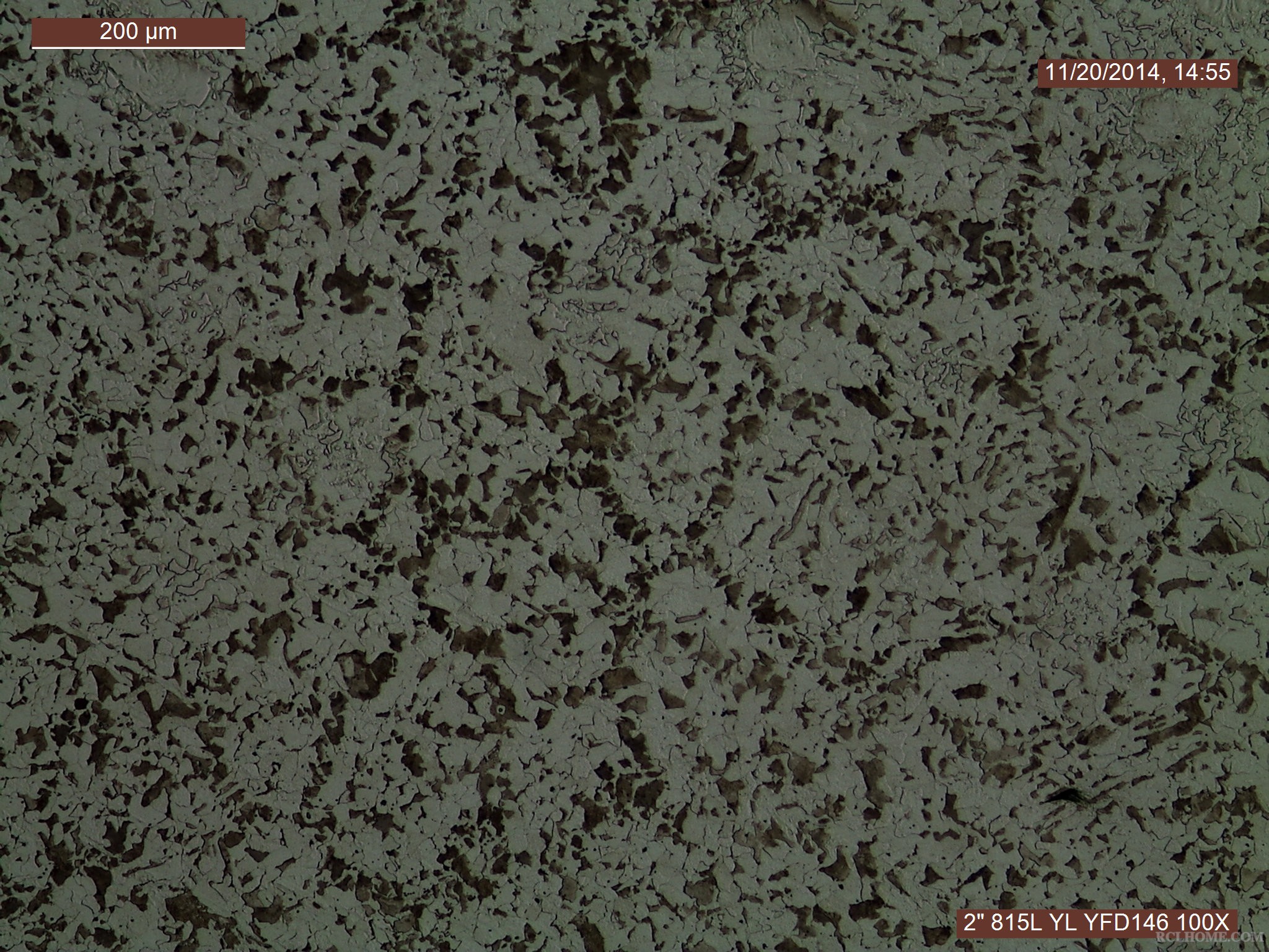

这个东西的碳含量为0.2-0.22要求做正火,上面的金相的工艺是940x4h,出炉后用强风扇吹冷。金相不合格。
请问前辈们是什么问题。这个比较急,不知论坛现在还有没有人在。帮小弟解解困惑。

是想表明珠光体组织呈网状分布么?

 楼主| 发表于 2014-12-29 19:26:35 | 显示全部楼层
搬运工 发表于 2014-12-29 19:24
是想表明珠光体组织呈网状分布么?
应该是的。为什么会造成这种结果?

 楼主| 发表于 2014-12-29 19:37:54 | 显示全部楼层
是想表明珠光体组织呈网状分布么?
不知前辈有没有见过网状珠光体的组织,好像都是网状铁素体或渗碳体。是不是析出的三次渗碳体成为了珠光体造成的网状珠光体。???
发表于 2014-12-29 19:43:22 | 显示全部楼层
当然是见过网状珠光体组织。
你网上搜索一下网状珠光体。

发表于 2015-1-4 10:01:26 | 显示全部楼层
什么材质什么标准进行评级?没有性能要求吗?
网状珠光体组织的形成与正火后的冷却速度有关系。

 楼主| 发表于 2015-1-4 13:43:33 | 显示全部楼层
网状珠光体组织的形成与正火后的冷却速度有关系。 ...
材质是WBC,相当于国内的铸钢牌号。含碳量0.2左右。
也没有说用什么标准进行评级,也就是看看组织好不好而已。这个东西没有做力学性能测试。

发表于 2015-1-4 14:36:24 | 显示全部楼层
铸造碳钢以性能验收为主。这种组织谈不上不好。这种组织的性能也不差。

 楼主| 发表于 2015-1-5 14:59:24 | 显示全部楼层
不知道这种组织的性能怎么样,但是客户说这个不合格。

发表于 2015-1-5 16:36:58 | 显示全部楼层
不合格得有依据啊
