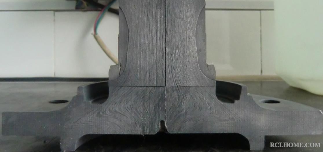

有个疑问,我厂的锻造产品,在显微镜下,看到有黑白分明的,类似带状的组织,是不是跟锻造流线有关系啊?{:soso_e132:}
还有热酸煮流线的时候,被腐蚀的是什么?保留下来的是什么?(是不是铁素体或者珠光体选择性腐蚀掉了?{:soso_e136:})
其中的原理,不太懂,资料也少,求大家帮忙释疑{:soso_e181:}

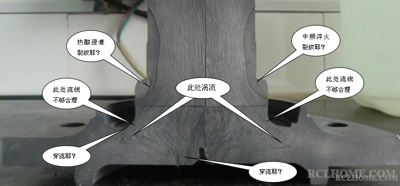

锻件流线是金属在热加工变性条件下,沿主要变形方向形成的。特别是重要产品技术条件规定需检查金属流线。金属流线的检查方法:
1、沿锻件主要变形方向截取试样;2、加工好的试样进行热酸煮;3、为显示流线的凹凸层次感或进行拍照,需进行过腐蚀(腐蚀时间长些)。
金属流线的形成原理:
1、锻件用钢是冶炼的钢锭、或连铸坯、或钢锭经过轧制的轧坯或锻坯;2、钢水在凝固时有先后之分,先凝固部分纯度高,后凝固部分纯度低;3、锻坯或钢锭加热后,经过热变形,在变形大的方向(主变形方向)锻件变长;4、在热酸蚀中,纯金属和杂质的耐腐蚀程度不同,因此,就出现了亮度不同,深浅各异的腐蚀线条。此种宏观组织成为锻件金属流线。

       在热加工过程中,金属铸锭中的粗大枝晶、气孔、疏松和各种夹杂物,都要沿变形方向伸长,这就是使金属铸锭中枝晶间的杂质和夹杂物逐渐与变形方向一致,使它们变成条带状、线状(脆性夹杂物呈链状)或片状,在宏观试样上沿着变形方向呈一条条细线,通常称为“纤维组织”,其宏观迹痕就是热加工中产生的金属流线。
       由晶间夹杂物的分布而得到的这种流线方向,通常只能在变形时改变。在个别情况下,晶粒间物质溶解或凝聚时,流线可被消除。但一般不能用热处理方法消除。
       流线的出现,将使钢的机械性能呈各向异性。拉伸时,沿流线伸长方向具有较高的机械性能,垂直于流线方向机械性能则较差。
       一般来说,锻造比不大于3时,变形过程可使钢的组织与性能得到全面的改善,而不呈现明显的流线和各向异性。当锻造比超过3时,则随着锻比的增大,坯料流线显著发展,横向性能下降,各向异性愈加明显。所以,在锻造中应增加一、二次镦粗工序,以改善偏析夹杂物的分布,减弱金属中的流线和各向异性,获得质量良好的锻件。
