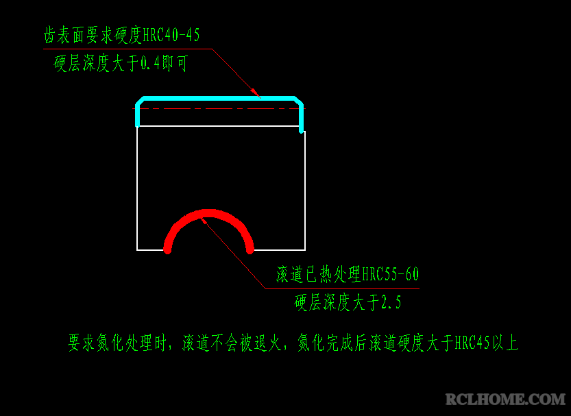

                       我这边有个齿圈产品用高频热处理变形太大,以前试验过氮化处理,但是齿圈内孔滚道会被退火,滚道做氮化硬层深度又达不到要求,不知道有没有什么氮化工艺可以在比较低的温度下进行,即保证齿圈齿面硬层深度和硬度变形小,同时内孔的滚道不会退火。 齿面硬层深度要求大于0.4mm,硬度45-50HRC。

对氮化的硬度表示不太了解,我们公司这边都是换算成HRC表示的;
材料42CrMo 基体调质HB230-280,具体技术要求满足硬层深度大于0.4,硬度HRC40-45即可.

估计你们是做回转驱动装置,估计你们也没搞热加工的。对于这种材料滚道感应淬火55~60HRC估计得把你们头搞大,氮化用HRC标的确不合适。

       看来你的滚到试做了感应加热淬火回火处理的,如此一来,在做氮化处理,滚道硬度是无法保证在45HRC以上的。
       建议你改变加工路线:先做整体氮化处理,然后再对滚道局部位置进行感应加热淬火。
