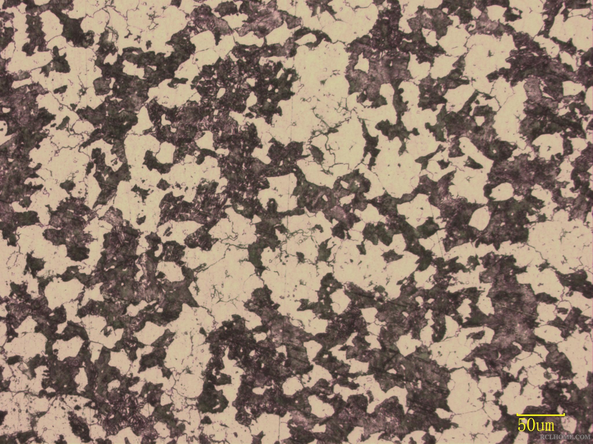

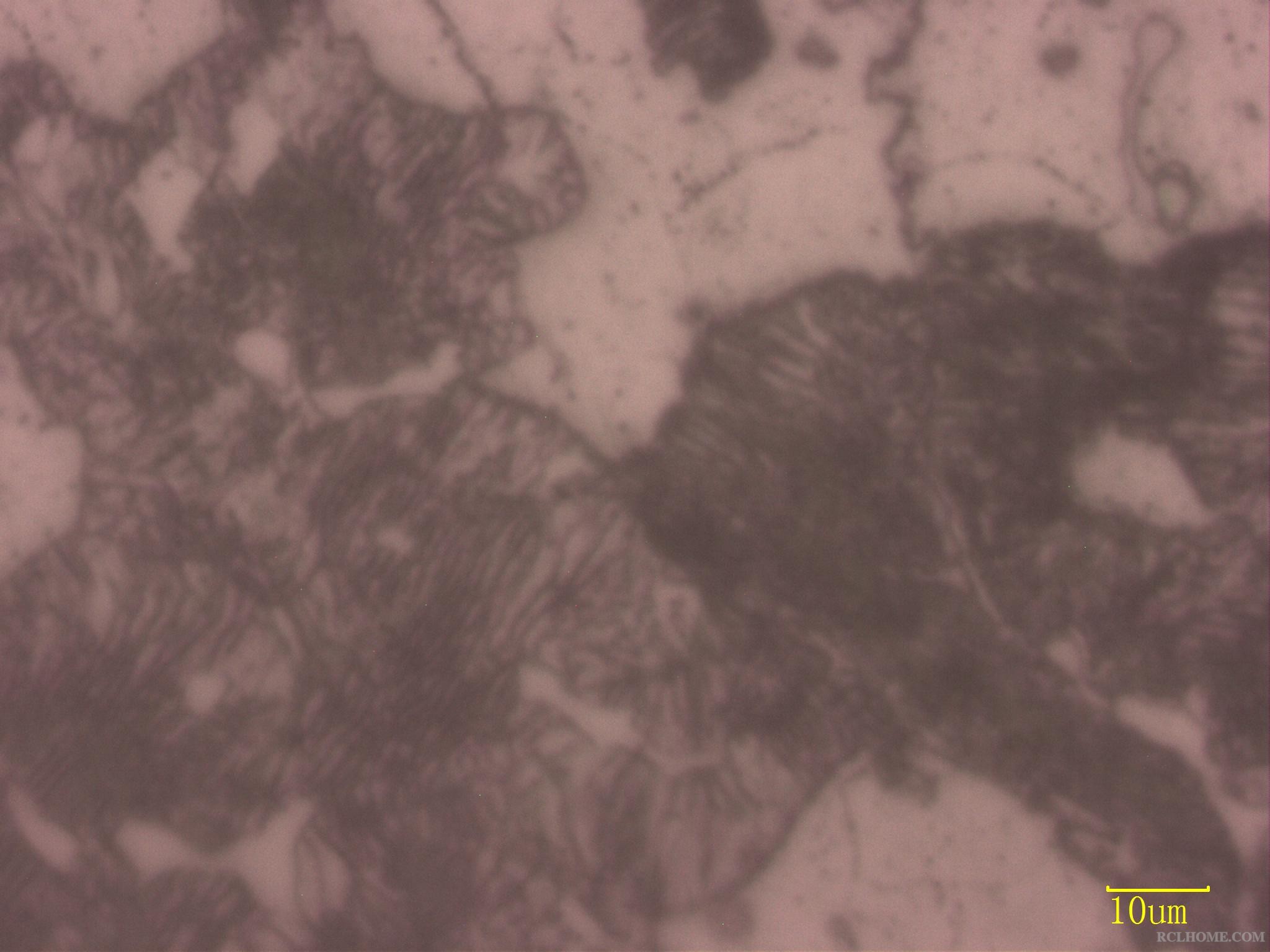

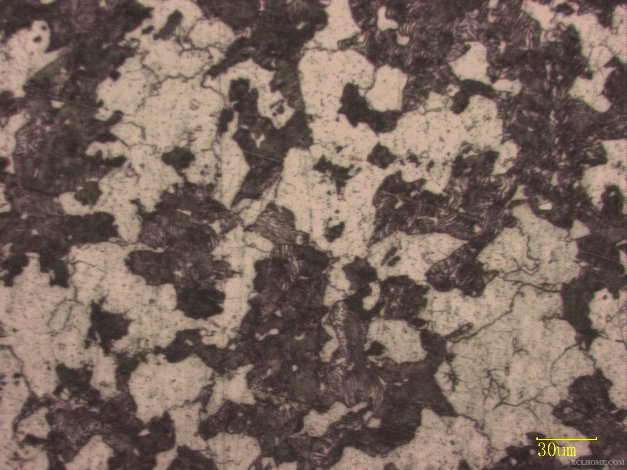

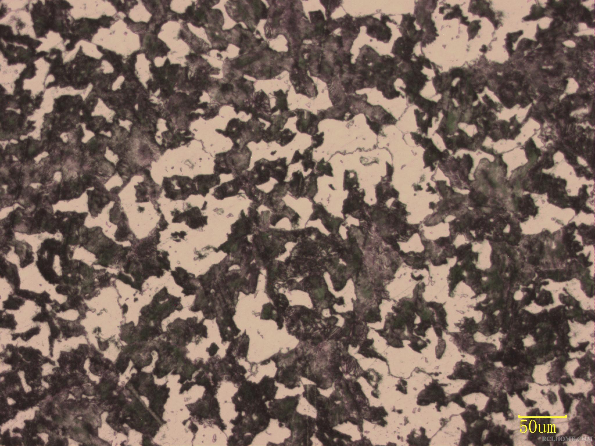

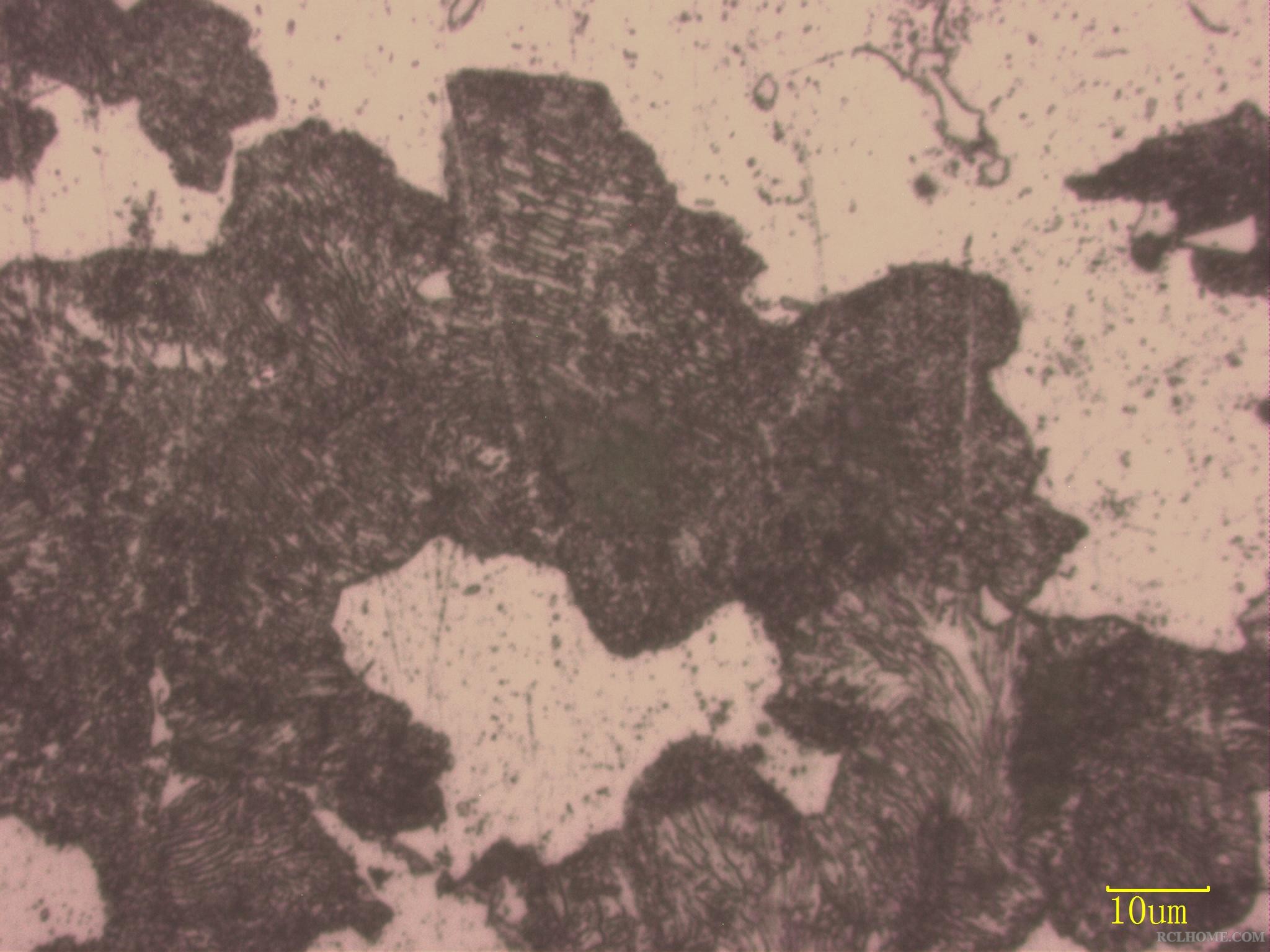

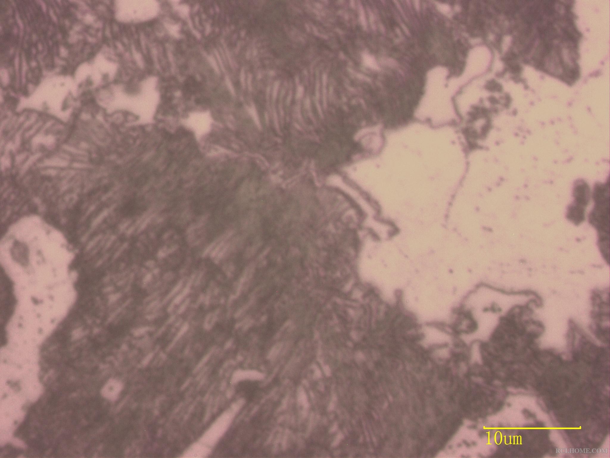

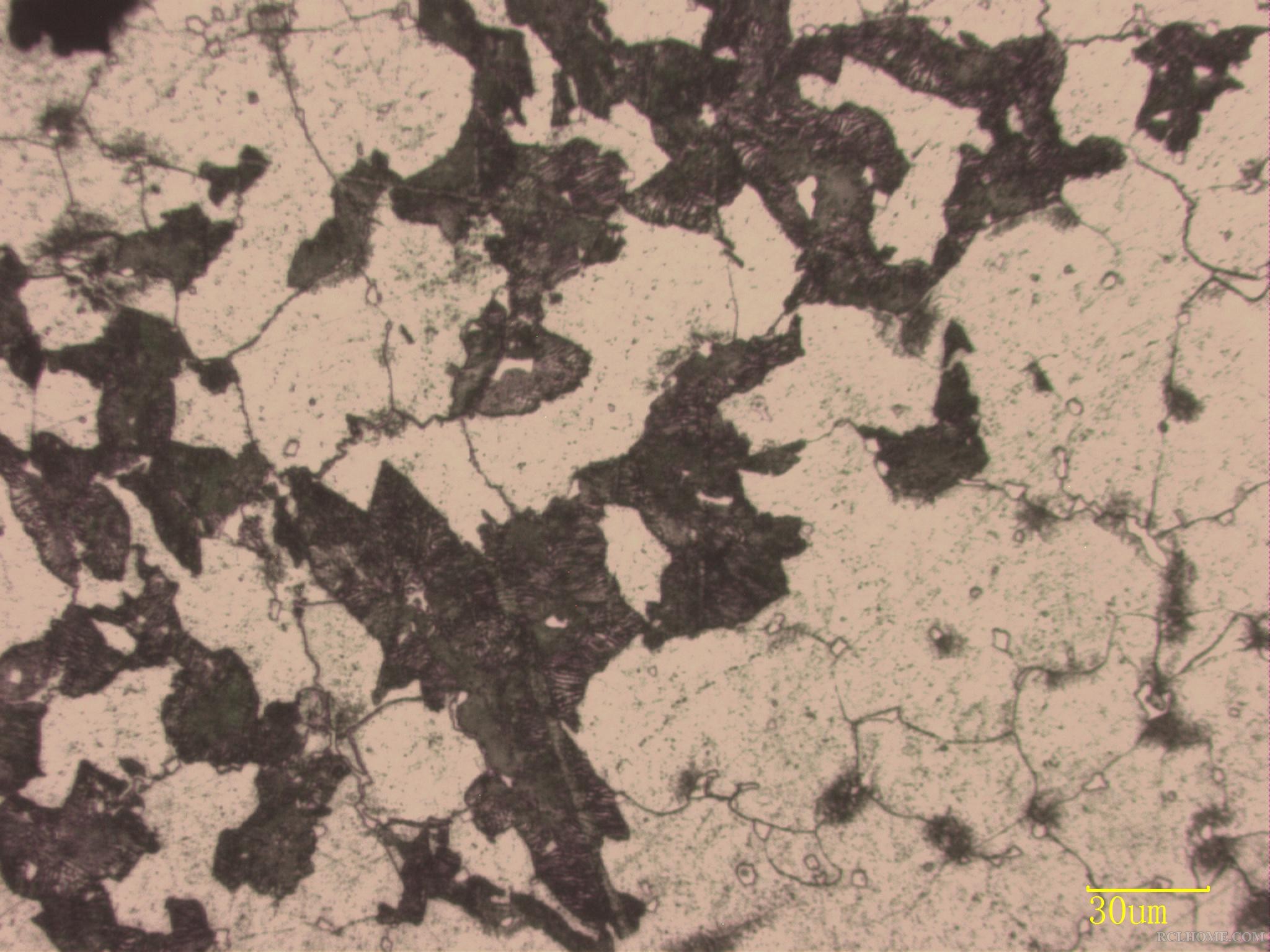

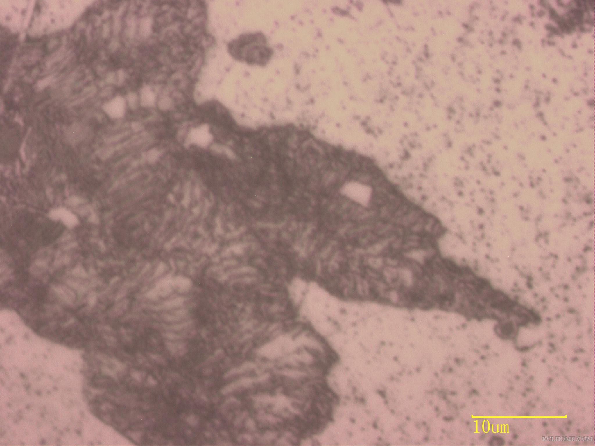

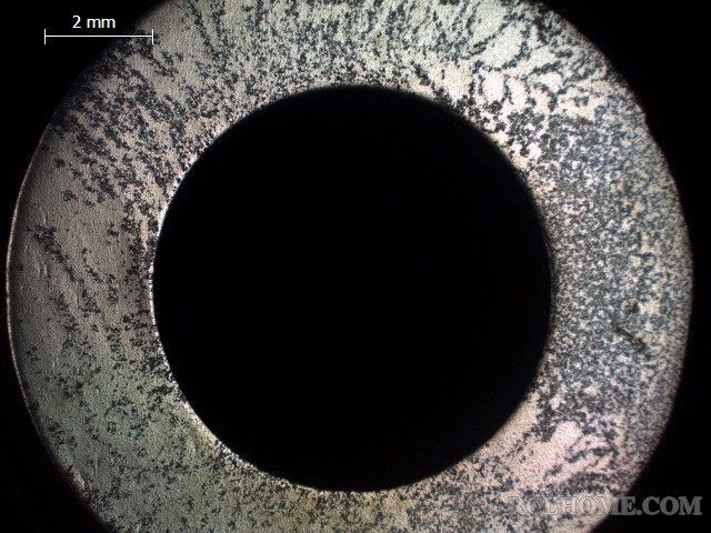

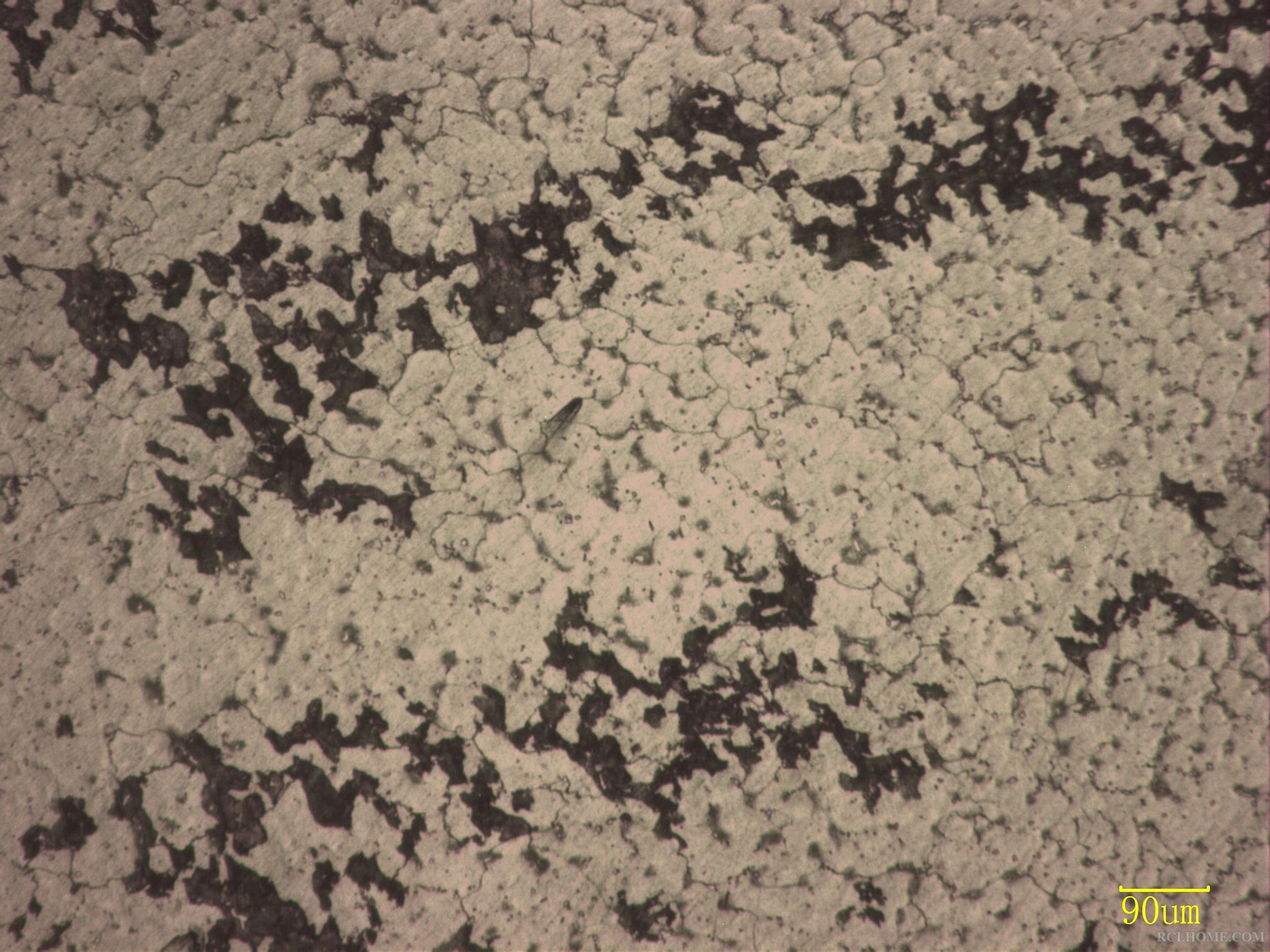

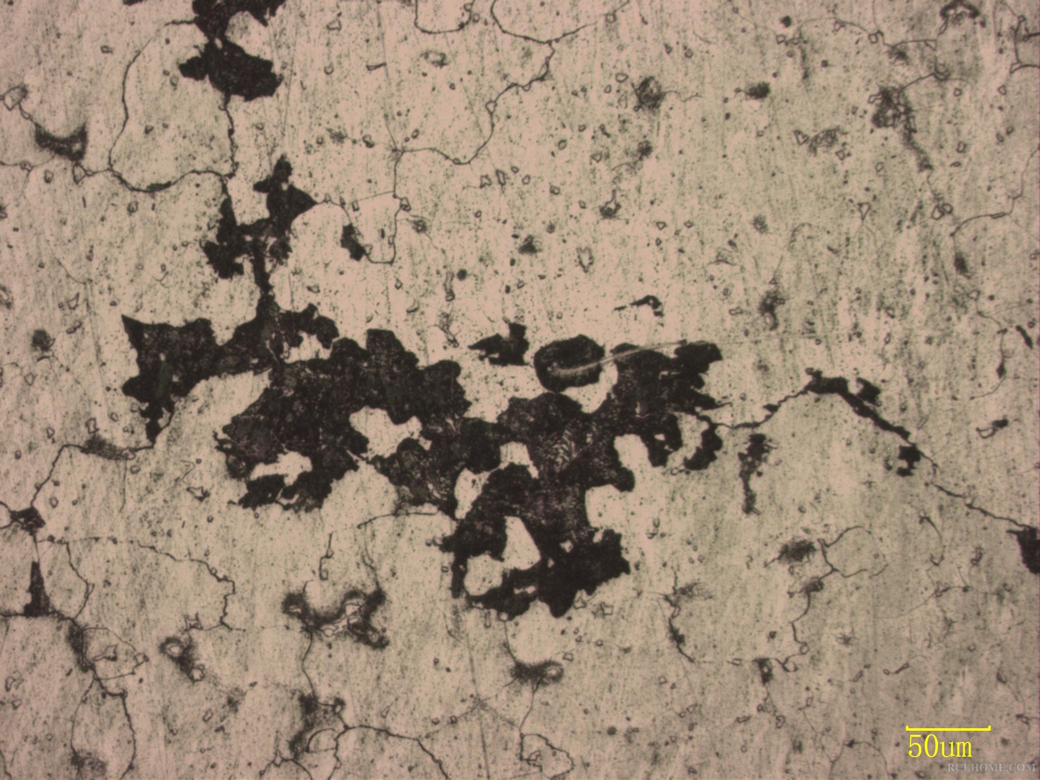

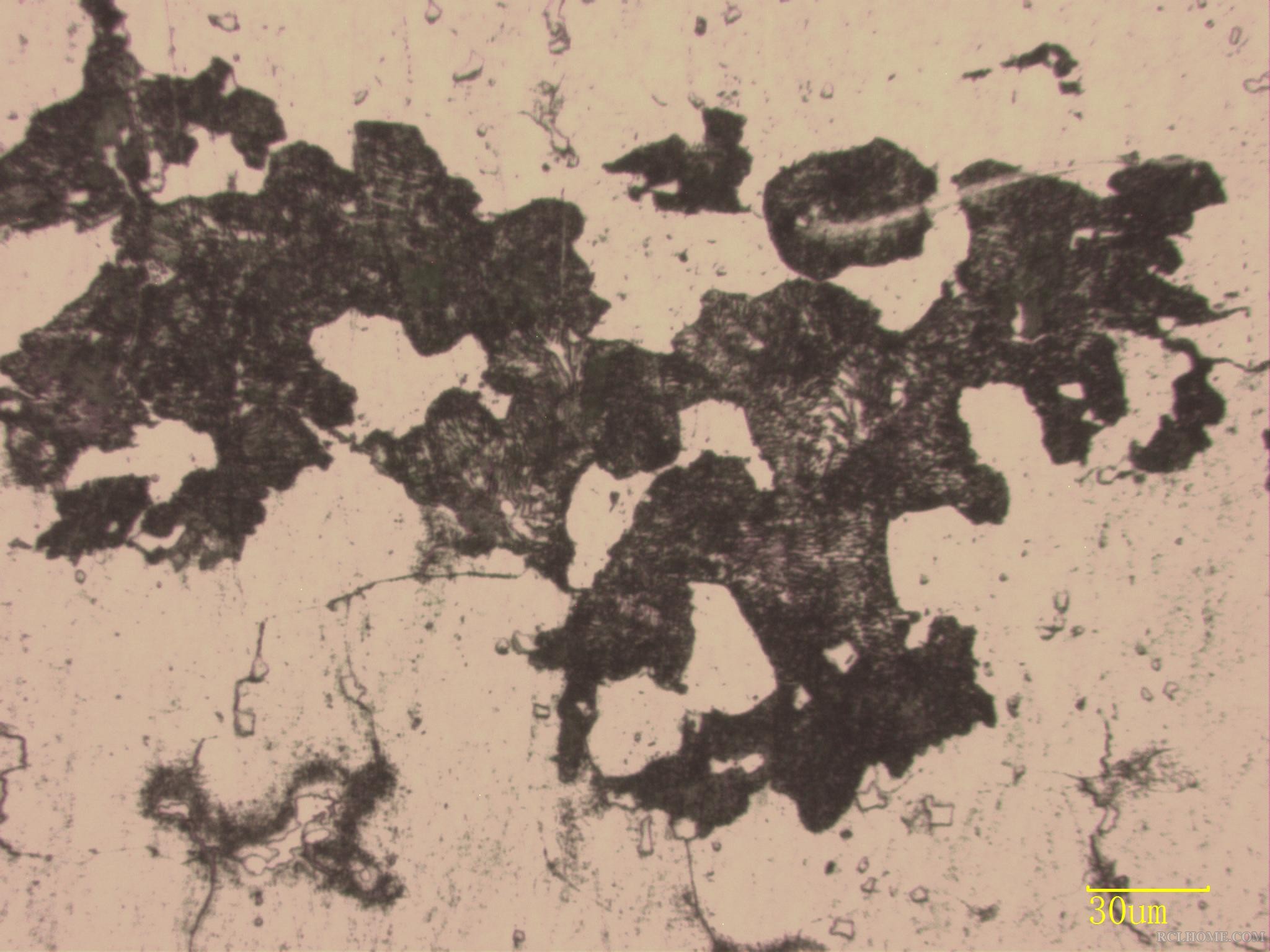

因硬度偏高,680度加热,保温4h,空冷,见图,热处理前后好像没区别,并且两者偏析都挺厉害的,怎么偏析啊,可以用热处理工艺改善吗?

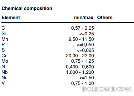

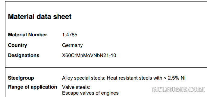

先上传铸态的,及化学成分
10X

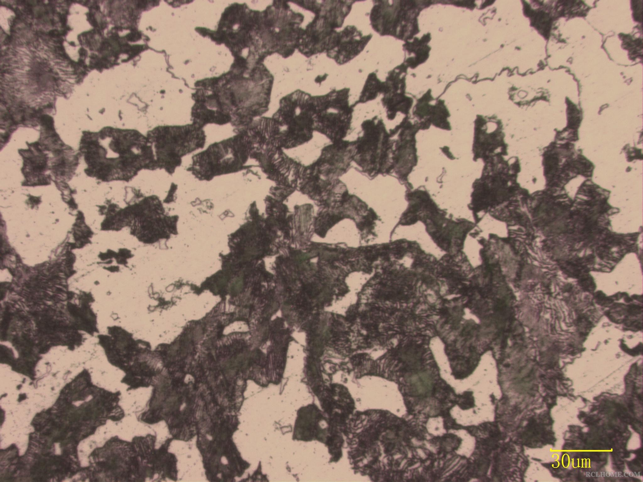

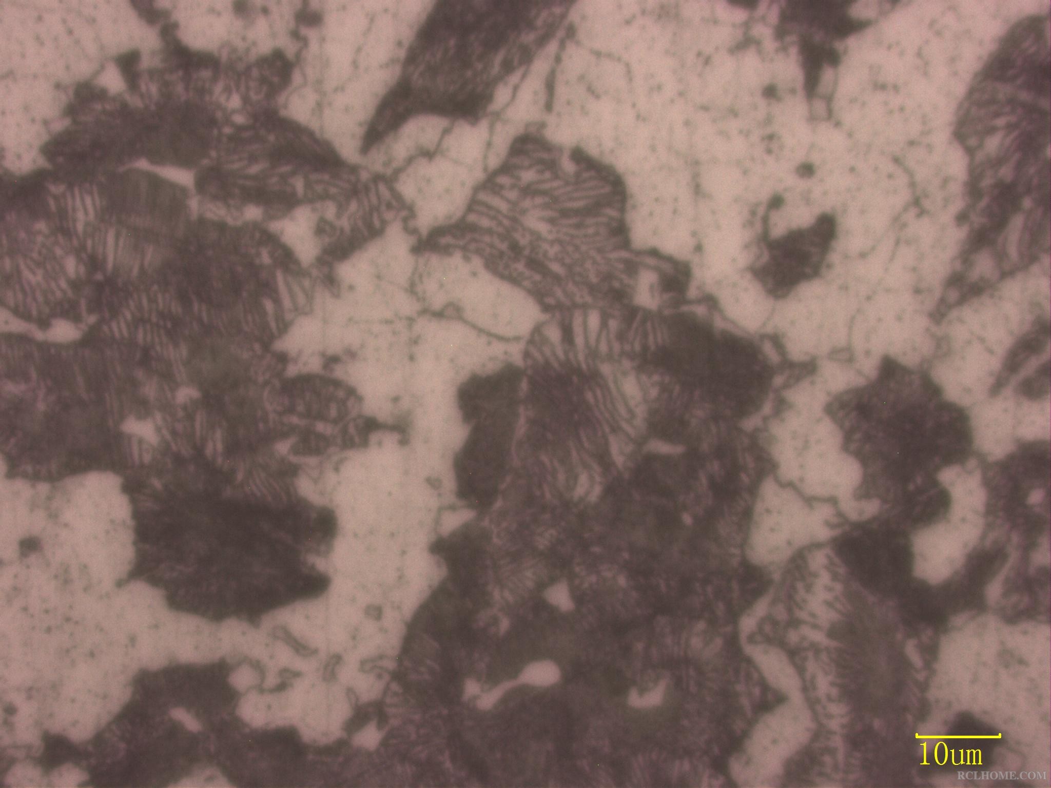

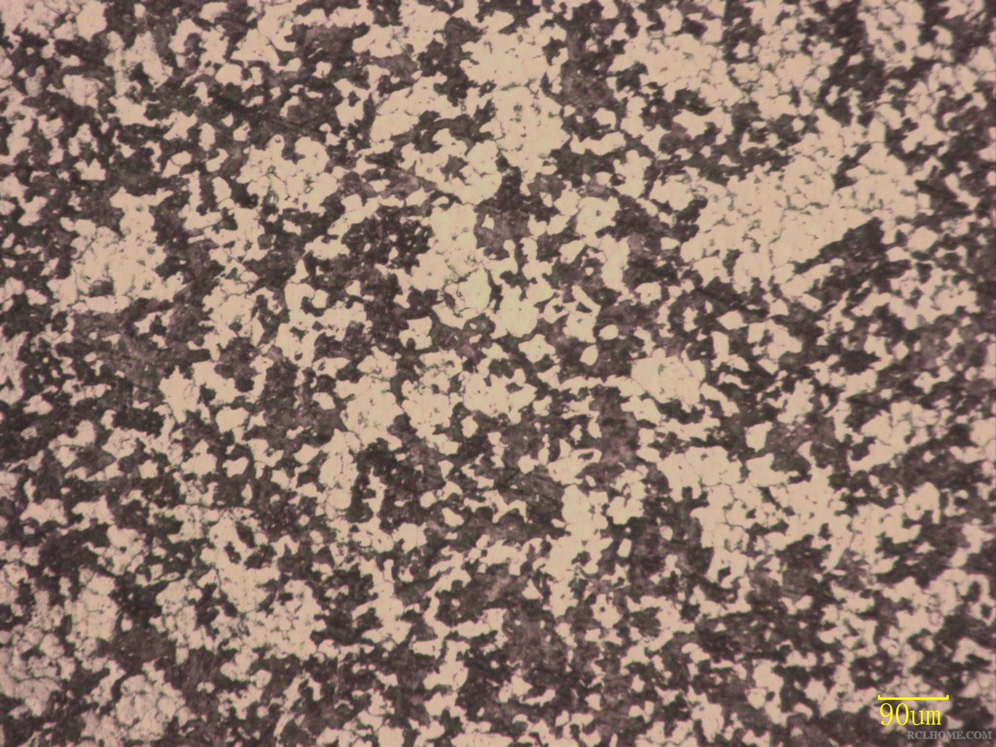

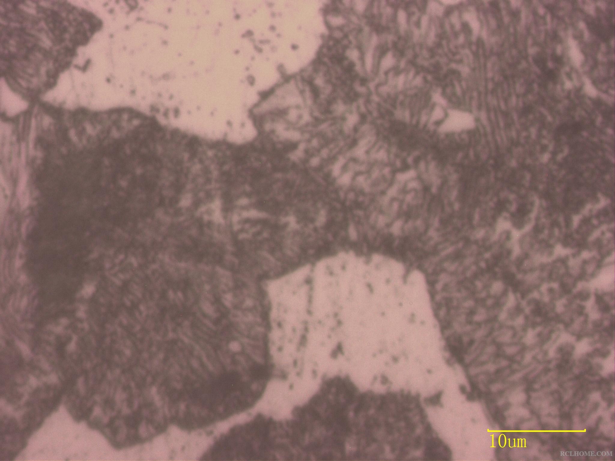

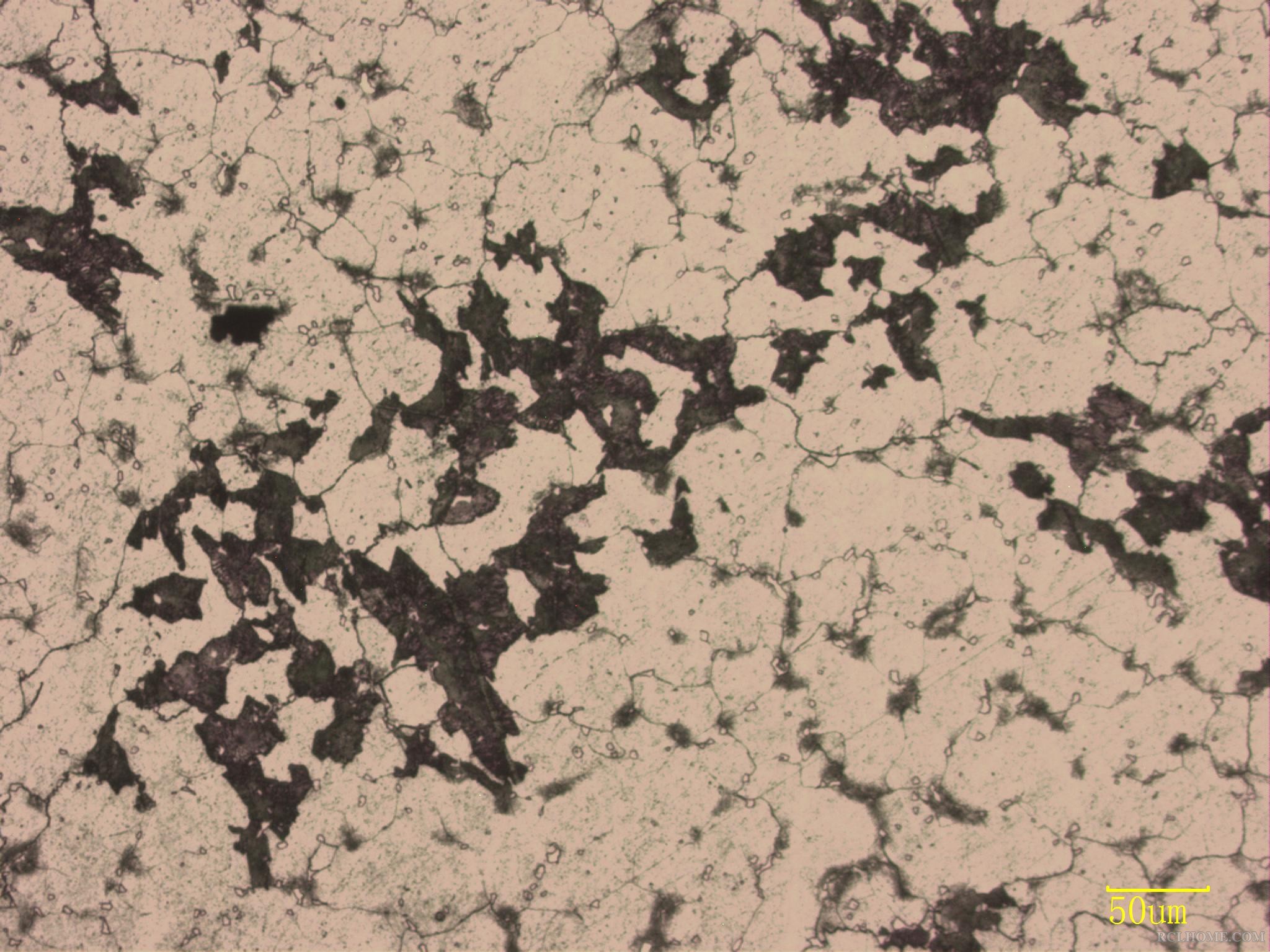

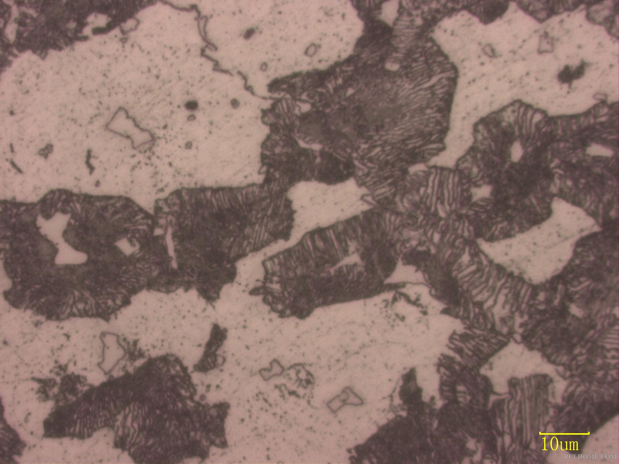

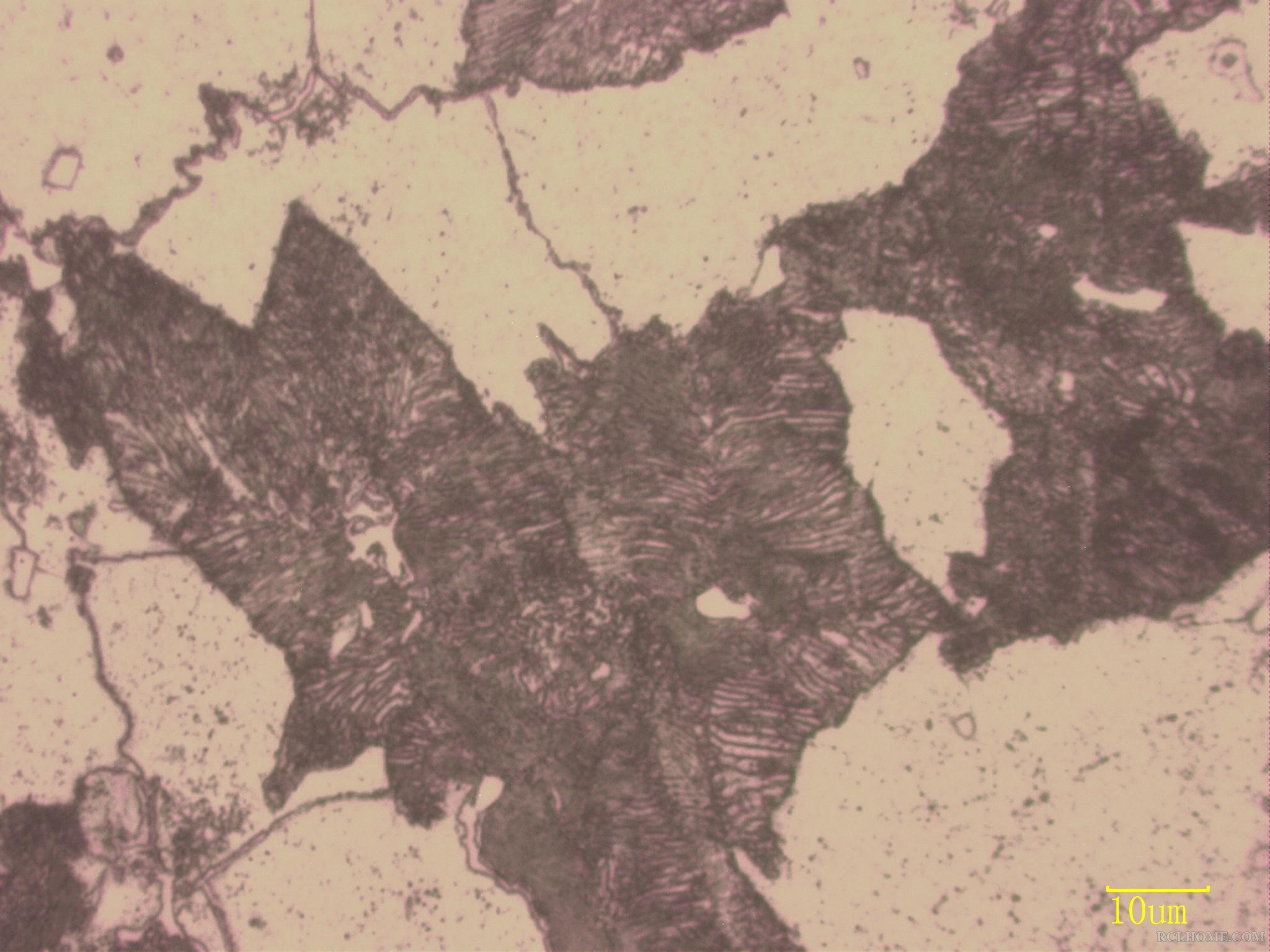

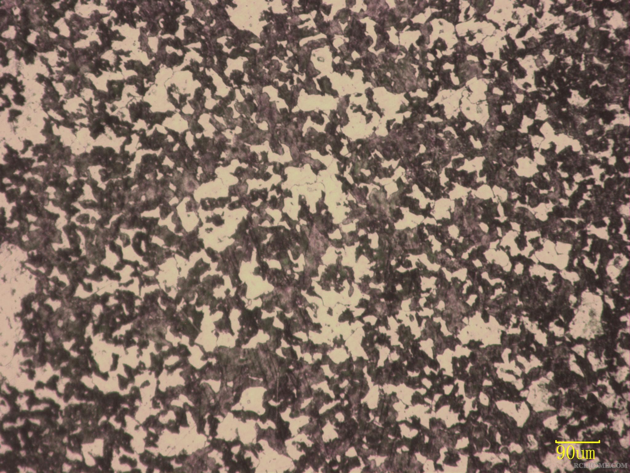

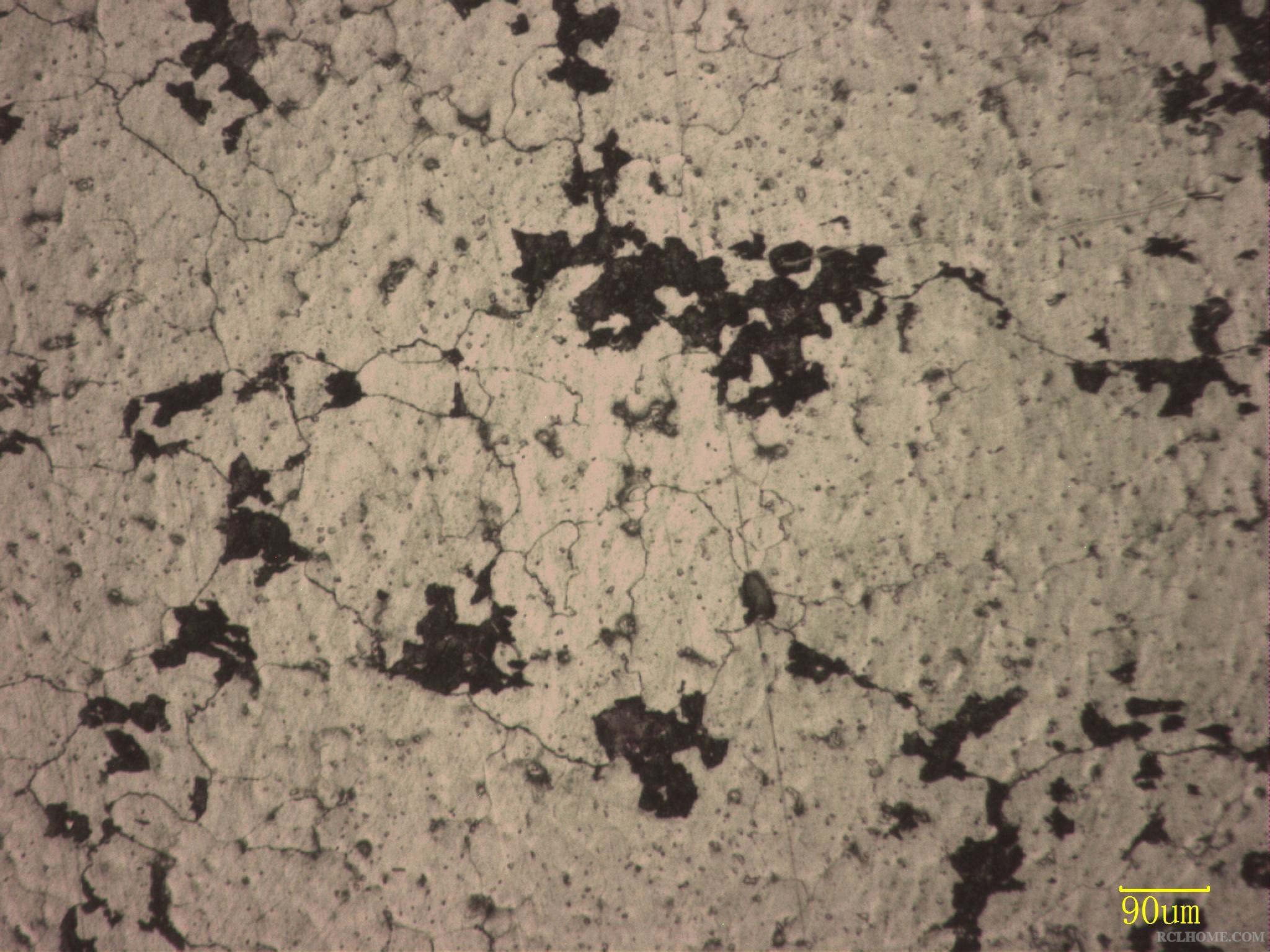

热处理后图片
10X
10X
