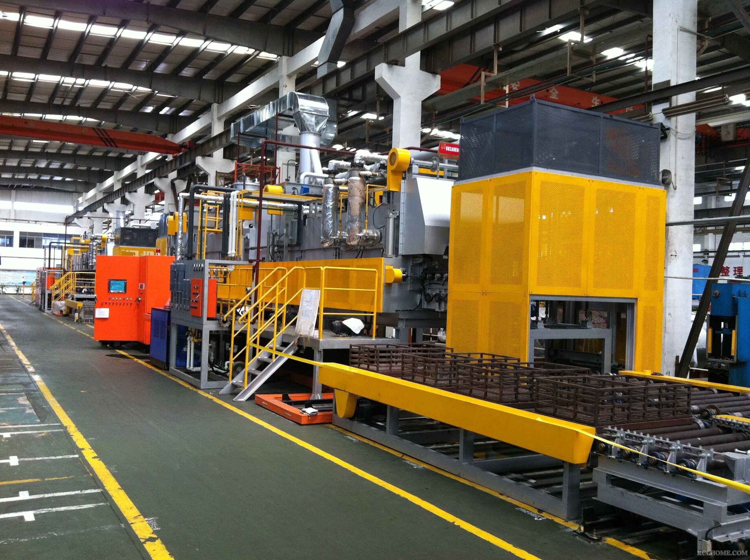

 楼主| 发表于 2015-1-24 10:38:26 | 显示全部楼层
附件为设备图
