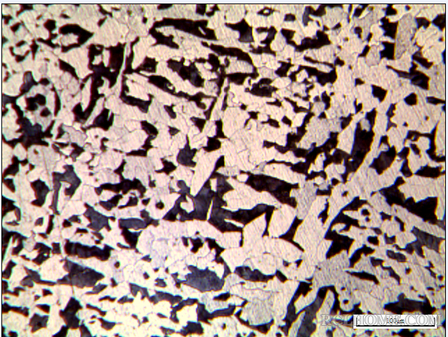

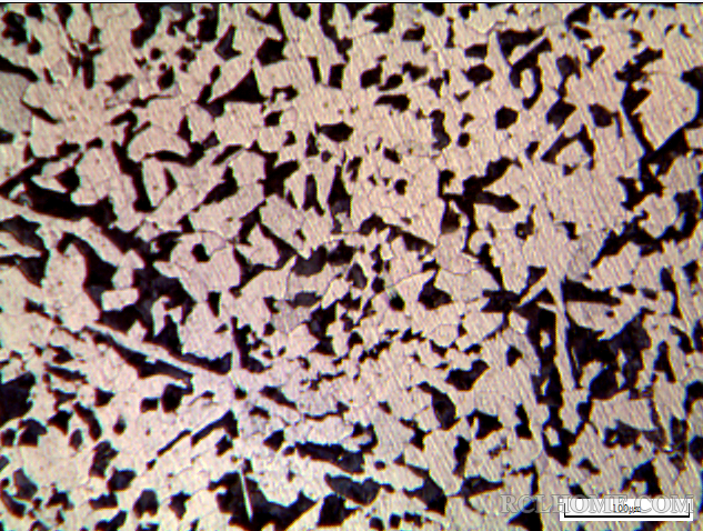

工艺:980保温两个小时后缓冷到850后快速冷却(50分钟内到达室温)
工件最大壁厚为45mm
大家看这种金相是什么原因导致的呢?

发表于 2015-1-30 12:23:58 | 显示全部楼层
我觉得有点魏氏体特征,可能有点过热。
降低温度再正一次就好了。

 楼主| 发表于 2015-1-30 12:25:41 | 显示全部楼层
绿秋叶 发表于 2015-1-30 12:23
我觉得有点魏氏体特征,可能有点过热。
铸态组织有点像这种。
980度会过热吗?

发表于 2015-1-30 13:09:07 | 显示全部楼层
因为是铸钢,我想温度选择高些是为了成分扩散,组织均匀化,但这样做会有过热倾向,所以一般会选择降低温度再正火一次。
发表于 2015-1-30 13:16:25 | 显示全部楼层
绿秋叶 发表于 2015-1-30 13:09
因为是铸钢,我想温度选择高些是为了成分扩散,组织均匀化,但这样做会有过热倾向,所以一般会选择降低温度 ...
因为是铸钢,所以正火温度是可以选择高一些的(920℃),但也应该有范围的,那样大块的铁素体不就是因为温度偏高了吗?

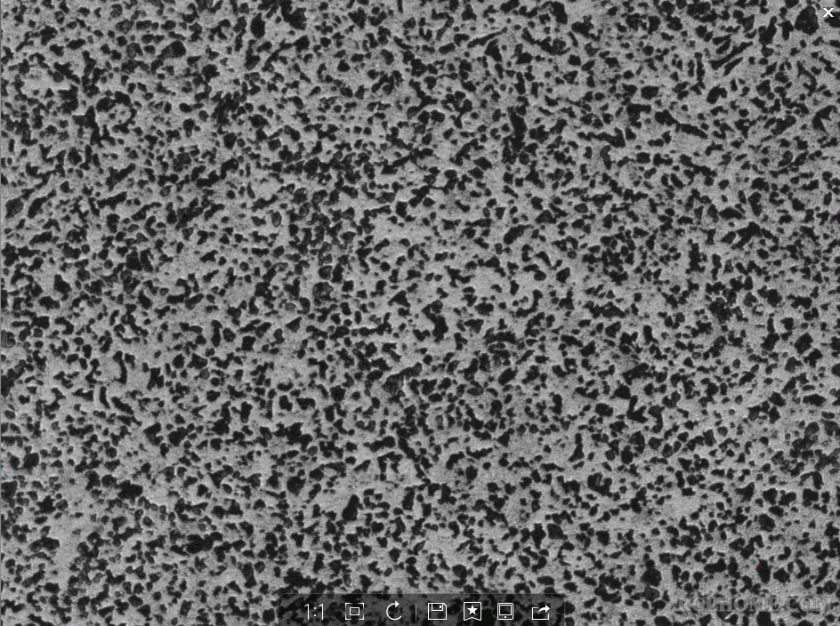

 楼主| 发表于 2015-1-31 10:02:29 | 显示全部楼层
大家看这个金相,和上面是一样的零件。
处理区别在于这个正火做了两次。

发表于 2015-1-31 11:03:25 | 显示全部楼层
海边日出 发表于 2015-1-31 10:02
大家看这个金相,和上面是一样的零件。
处理区别在于这个正火做了两次。
重点不是两次!是第二次的正火温度低。
第二次正火的温度用了多少?

 楼主| 发表于 2015-1-31 11:10:25 | 显示全部楼层
wanggong 发表于 2015-1-31 11:03
重点不是两次!是第二次的正火温度低。
第二次正火的温度用了多少? ...
也不低了,用了980度。

发表于 2015-1-31 11:22:18 | 显示全部楼层
海边日出 发表于 2015-1-31 11:10
也不低了,用了980度。
这就奇了怪了。
