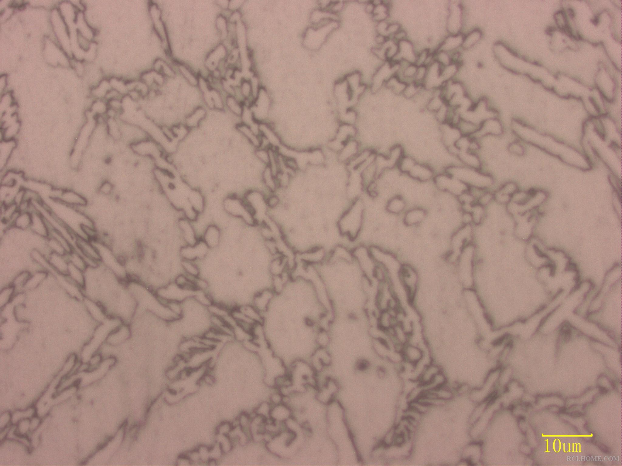

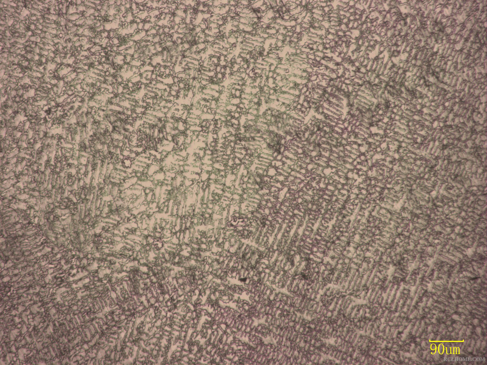

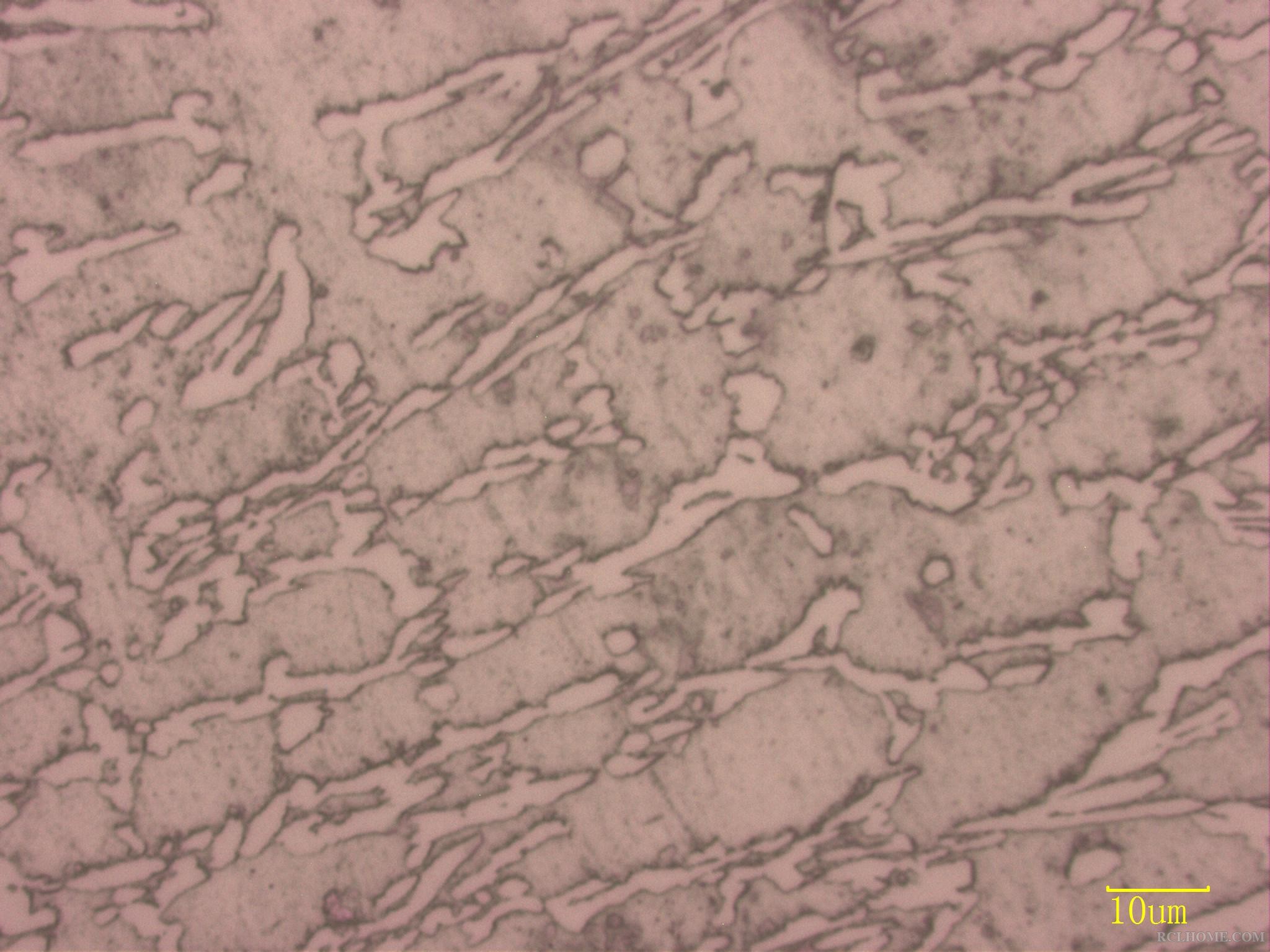

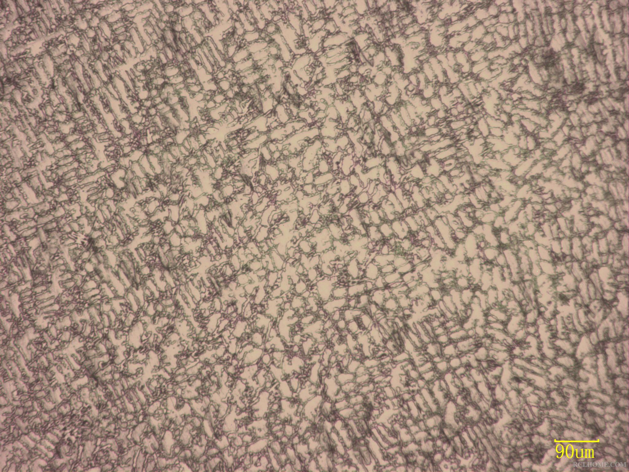

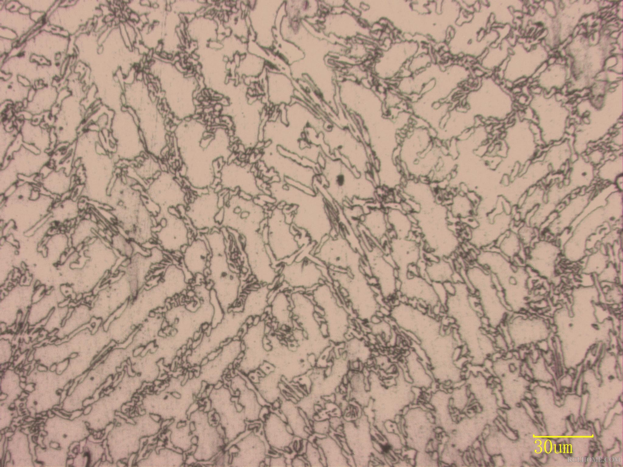

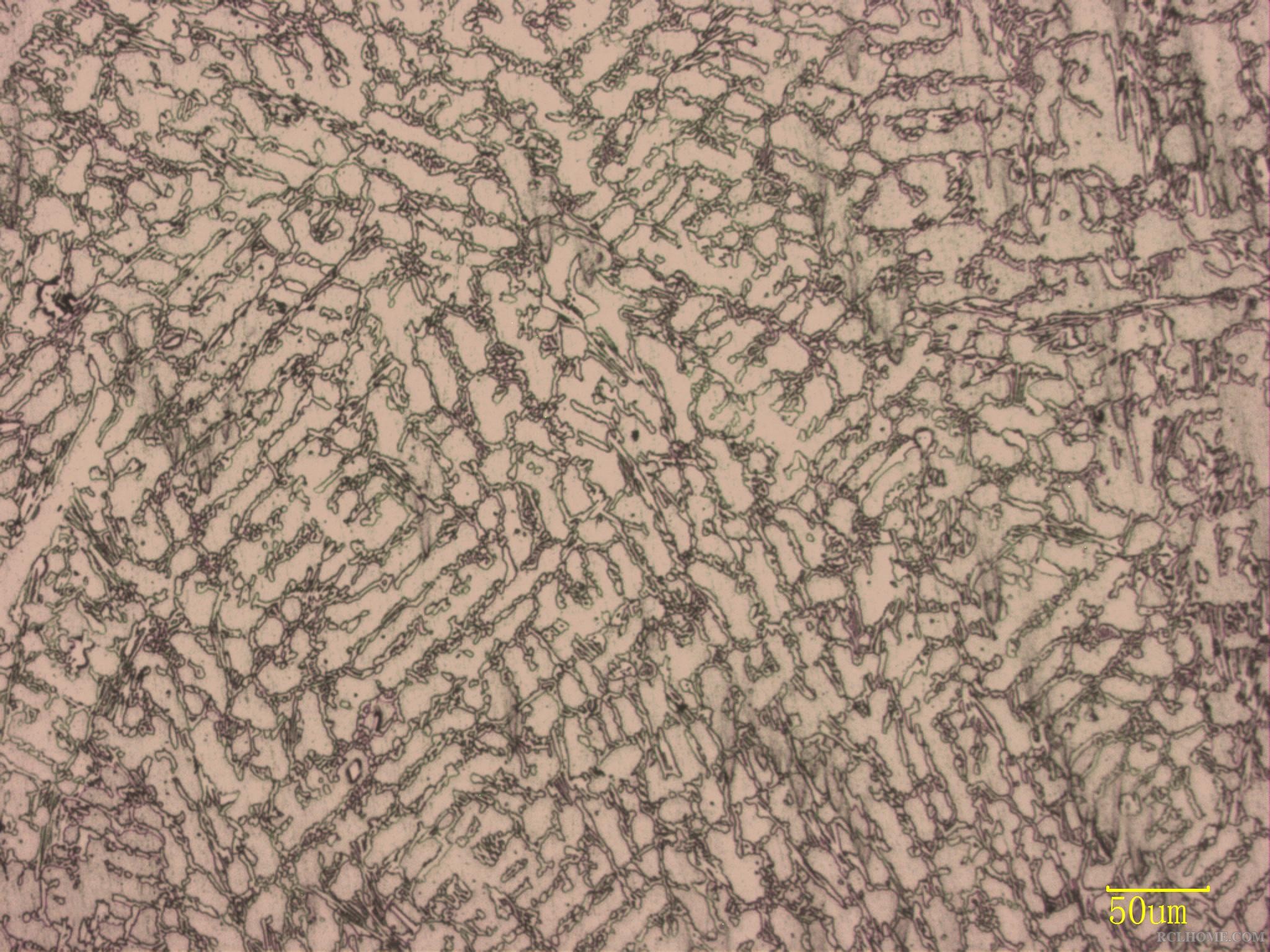

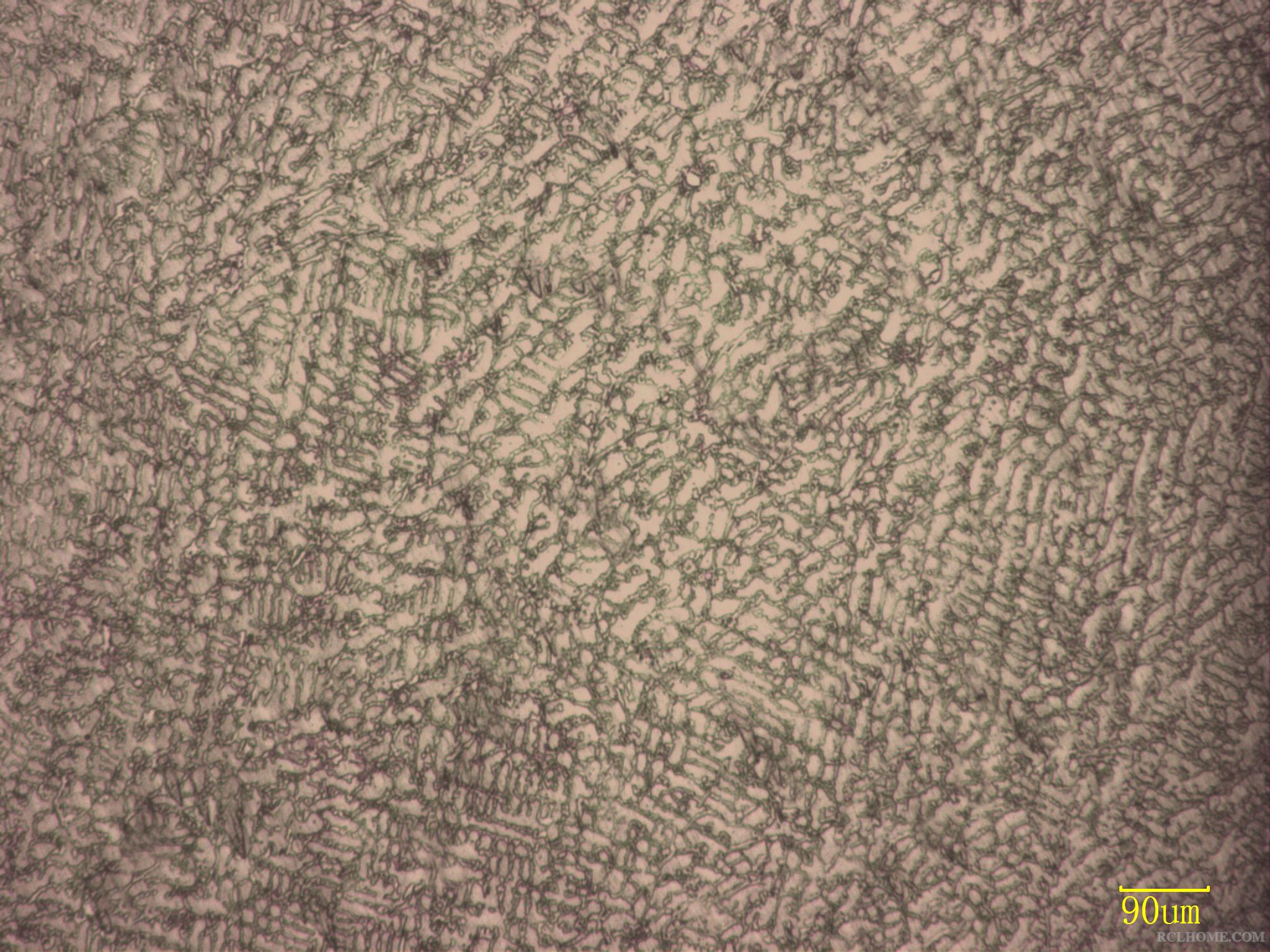

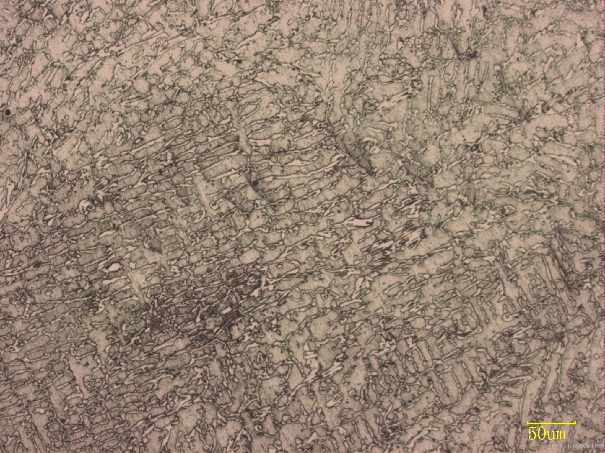

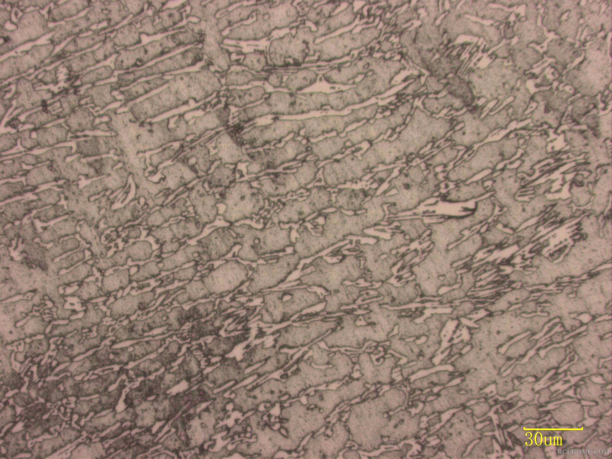

熔模铸造而成,铸态,未热处理,图片如下及化学成分,
办法检测碳化物百分比,
硬度33HRC,要提高到41HRC,该如何热处理,不说了,见图
50X
50X
50X
50X
100X
100X
100X
100X
200X
200X
200X
200X
500X
500X
500X
500X
化学成分
化学成分

发表于 2015-2-13 16:54:15 | 显示全部楼层
重新加热空冷,再回火。
签到天数: 43 天
754
754
 楼主| 发表于 2015-2-13 22:06:05 | 显示全部楼层
离别钩 发表于 2015-2-13 16:54
重新加热空冷,再回火。
能否根据经验,推荐一下温度,及保温时间
