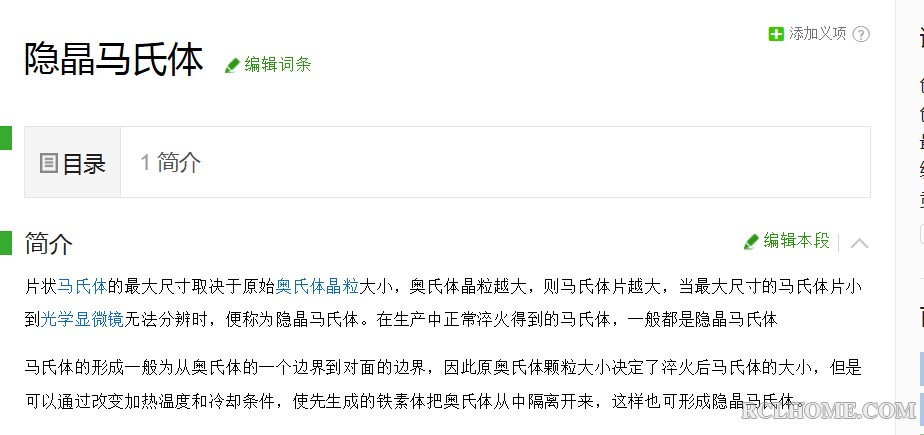

百度 隐晶马氏体
发表于 2015-3-1 10:28:27 | 显示全部楼层 |阅读模式
隐晶马氏体

发表于 2015-3-1 10:56:39 | 显示全部楼层
有点意思:
1、正常淬火得到的马氏体,一般都是隐晶马氏体。                           ----感应淬火算不
2、先生成铁素体把奥氏体从中隔开,这样也可形成隐晶马氏体。      ----有图有真相,没图没XX。嘿嘿{:soso_e113:}
