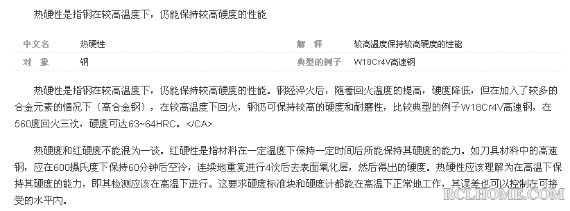

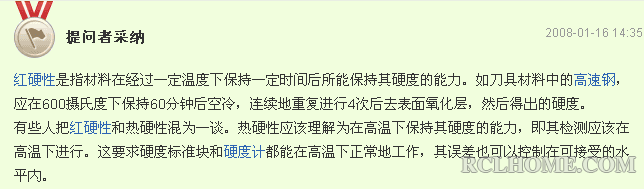

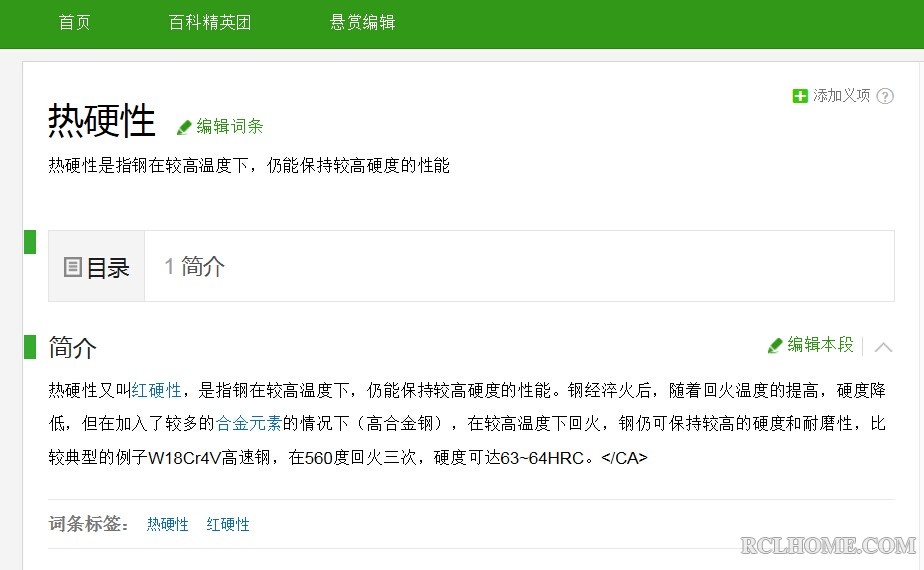

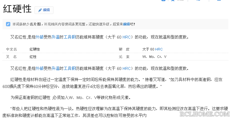

            惭愧,罪过啊{:soso_e105:}长期以来,老孤一直把二者混为一谈呢,今天看了这个http://www.rclbbs.com/forum.php?mod=viewthread&tid=168706&fromuid=31405帖子,才大开眼界!
            按图索骥,到百度上搜索一下,都得到了以下(附件)内容,同时,还找到了一片权威性的文章《红硬性和热硬性的区别及试验方法》--《热加工工艺》1989年02期,希望有人能够下载并上传这篇文章

所以可以这样子理解么:红硬性是钢经过几次高温-常温循环“折磨”后,在常温下测定其硬度,意在看钢的“耐折磨”程度;热硬性是高温工作环境下测定工作时的硬度,意在测定钢的最佳工作能力,不知可否这样子理解

学风颓废,老孤何罪?
“红硬性”是被“热硬性”代替了的词了。

     相信并同意6楼高工和7楼汪工所引用的文献:“红硬性”是被“热硬性”代替了的词。在早年[俄]盖列尔著  鲁湘译.冶金工业出版社出版的“工具钢”一书,对高速钢在淬火、回火后在规定的高温条件下进行试验所保持“室温硬度”,称之为“热硬性”(第37页);至于高速钢等在某种(不确定的)高温状态下试验所得的高硬度,称之为“某温度下的高温硬度”。个人理解:“某种温度下的高温硬度”有点儿类似钢的“蠕变性能”特点:在不同温度下其蠕变性能是不同的。”高温硬度“,也是在不同温度下其硬度是不同的。

1971年上海工具厂出版的<刀具热处理>就多次出现热硬性的名词,而实际生产中我们习惯叫红硬性,其实是一回事。
百度2种说法都有问题,热硬性的测定温度是在600℃的条件下,保温60分钟,取出空冷,并且需要连续进行四次(一般高速钢回火为3次),然后进行硬度测定,取3~5点的平均值作为热硬性的读数。

          我看了很多科技文献,总结得出的概念:
          红硬性  又称热硬性。某些钢,如高速工具钢和高合金工具钢,经过适当的热处理后,在较高温度下仍能保持其高硬度的性能。用具有红硬性的钢制成刀具,在高速切削过程中所产生的热量,虽可使刀刃呈暗红色,但仍能保持其良好的切削力。
