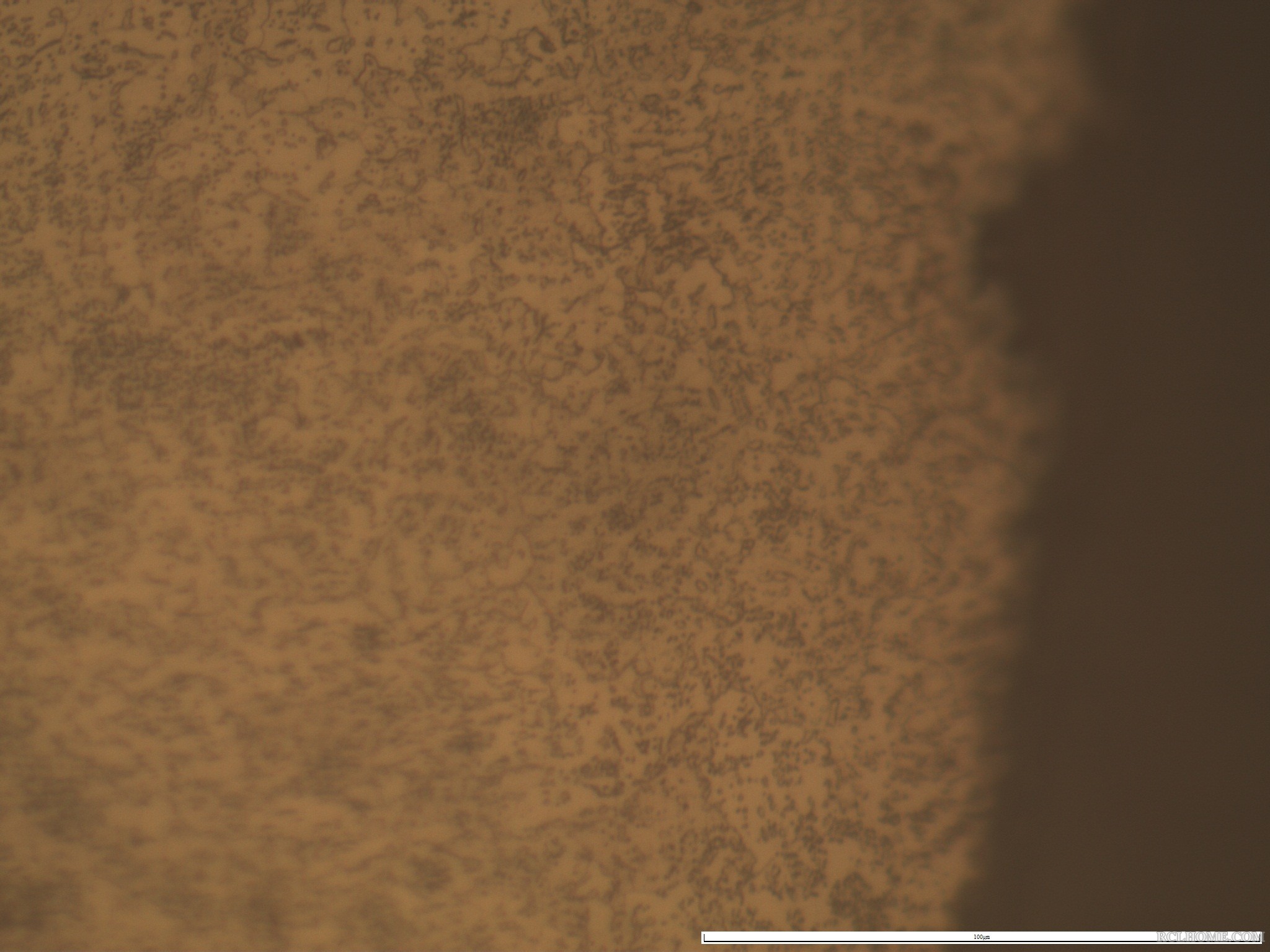

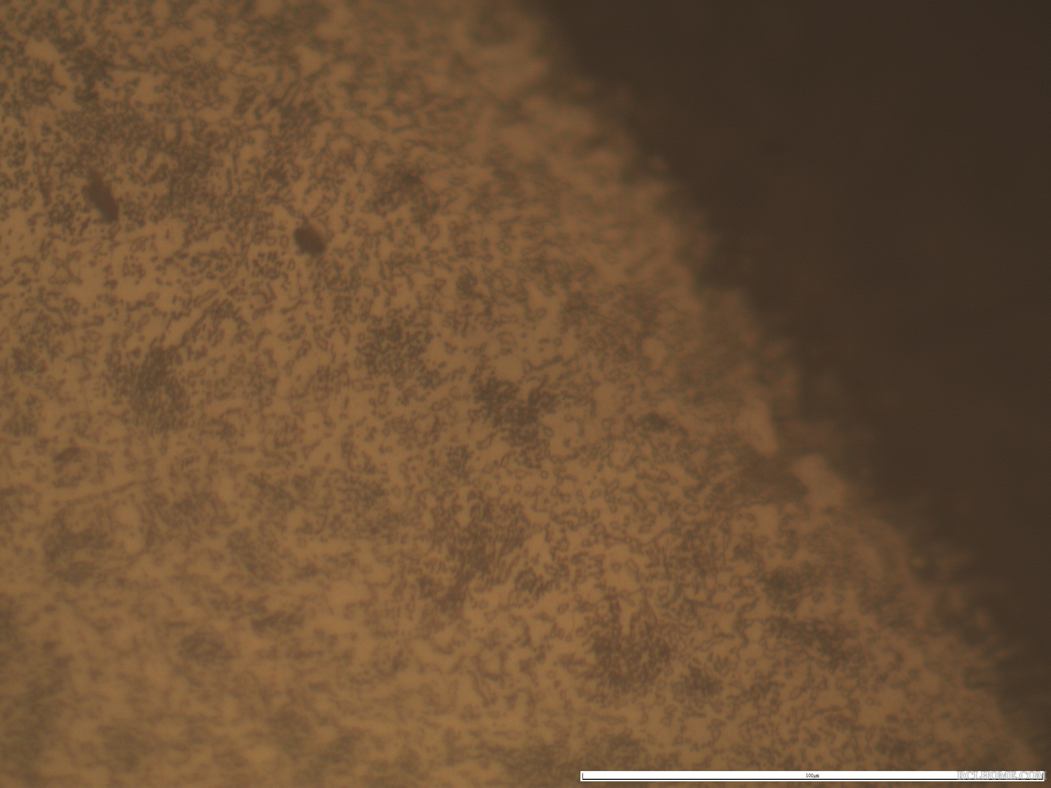

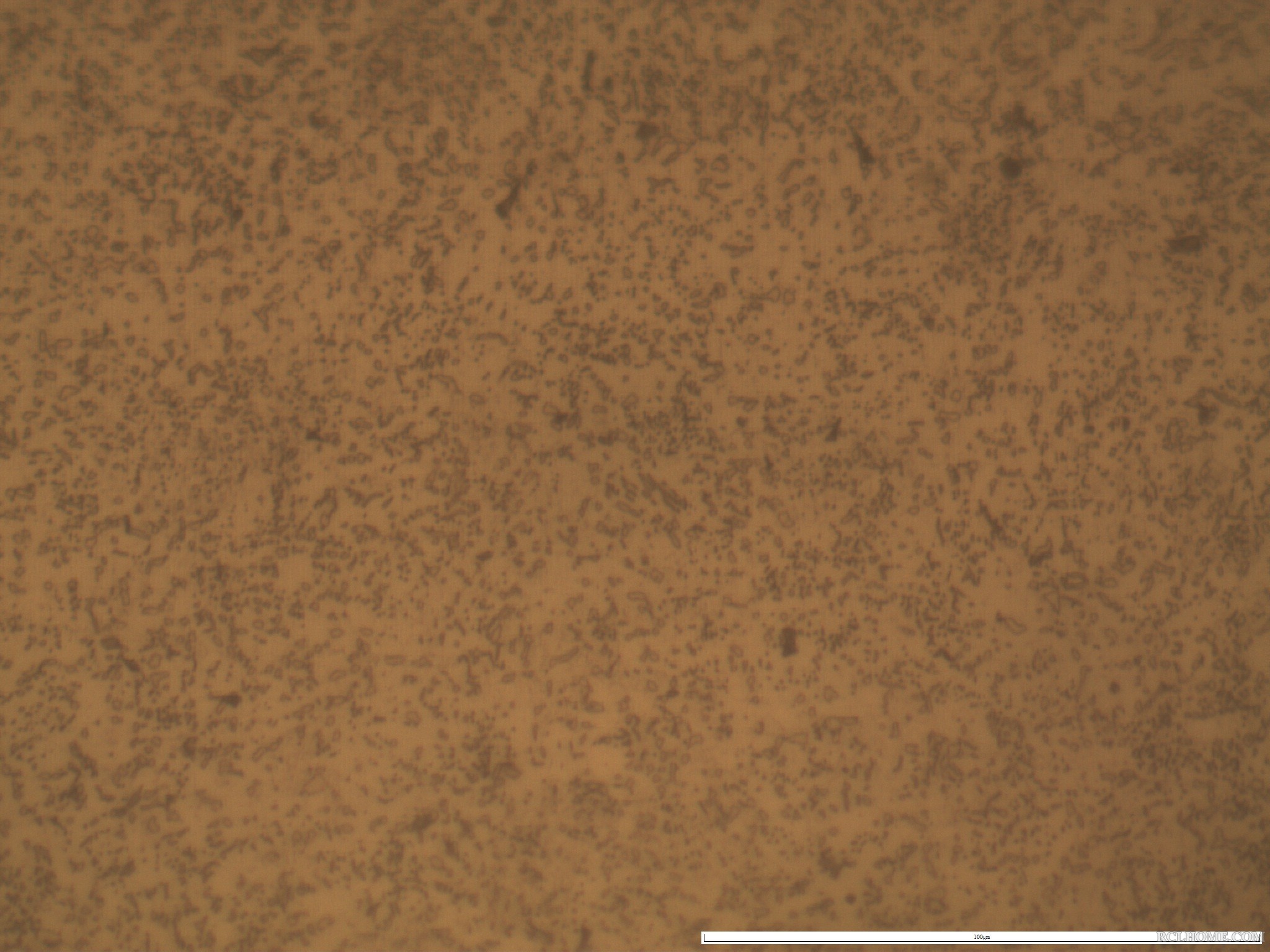

材料为45Mn2,Φ18mm,线材,用22材料先680度软化退火后拉拔成Φ18.5,再球化退火,工艺为750度保温6小时,12度每小时降温到680度,等温7小时,500度出炉空冷,装炉量为8吨,井式退火炉,球化组织如下:
请各位帮忙分析下,边缘组织为何会出现这样的情况,万分感谢!
边缘500x
边缘500x
心部500x

边缘500x
边缘500x
心部500x

发表于 2015-3-10 12:05:29 | 显示全部楼层
不知楼主想问什么?
如果是问表面与心部的差异的话,表层中似乎有团状聚集。我想可能与保温时间过长有关。

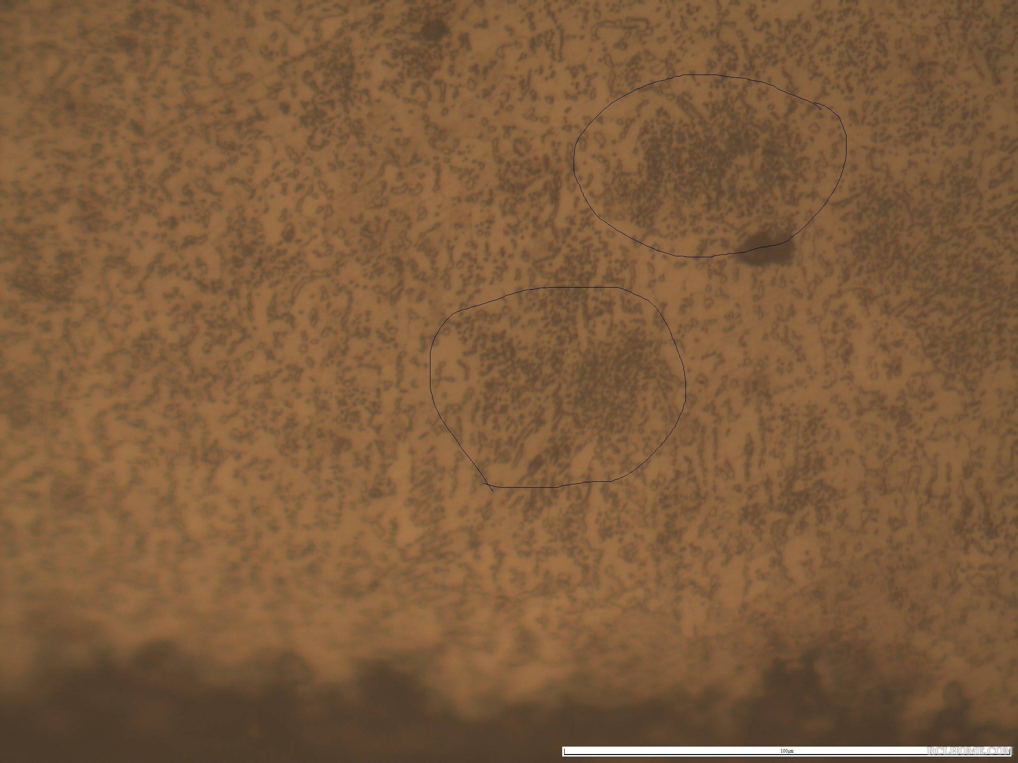

发表于 2015-3-10 15:49:36 | 显示全部楼层
每个人都想把事情做得完美,其实很难。
你的组织已经十分不错了。

 楼主| 发表于 2015-3-12 14:43:25 | 显示全部楼层
就是表层点状未散开,同一个试样上不同部位还不一样,有的很好,有的就像上图的那样,

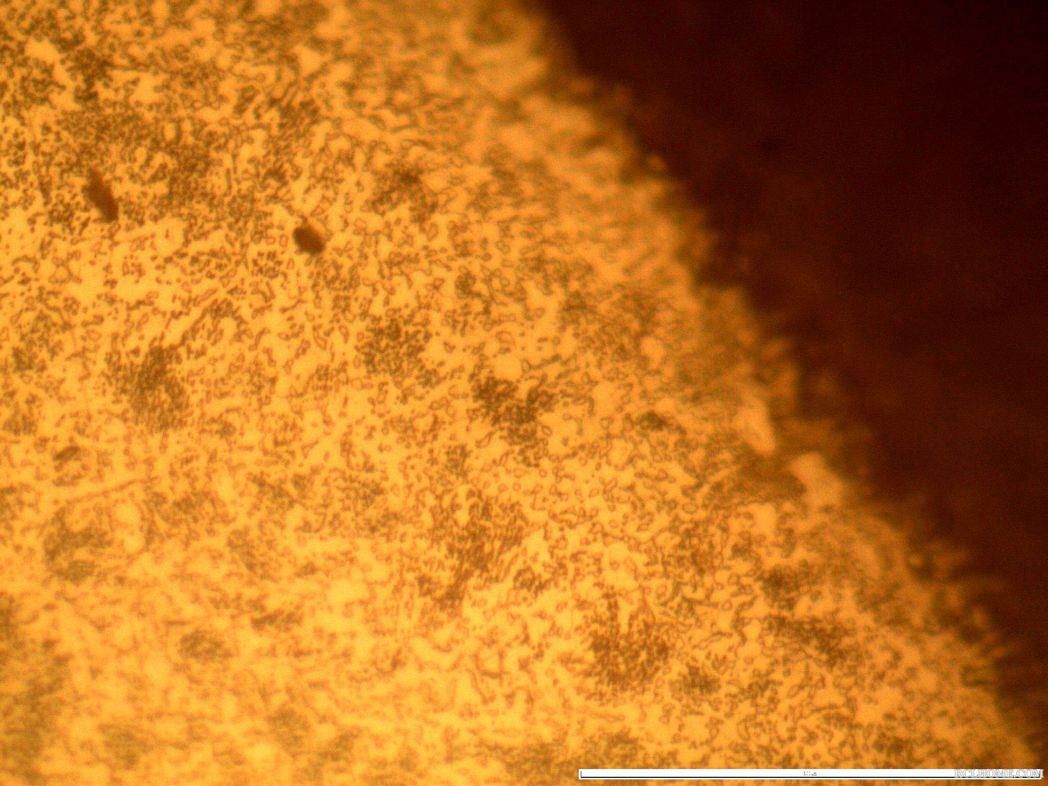

 楼主| 发表于 2015-3-12 15:25:30 | 显示全部楼层
这是从新制样以后的照片

发表于 2015-3-12 16:01:14 | 显示全部楼层
这应该是局部冷速稍微快了一点引起的,团状是要形成片状珠光体的倾向。
发表于 2015-3-12 20:50:55 | 显示全部楼层
zhangweim11 发表于 2015-3-12 15:16
汪工,您好:
请您给分析下,这个球化组织有没有过热的倾向呢
就整体组织来说,没有过热、或过热倾向。
我替你修改的图中,可见片状珠光体,应该理解为表面层附近的含碳量有变化,和心部的不同。但是对于中碳钢而言,应该是允许的。
