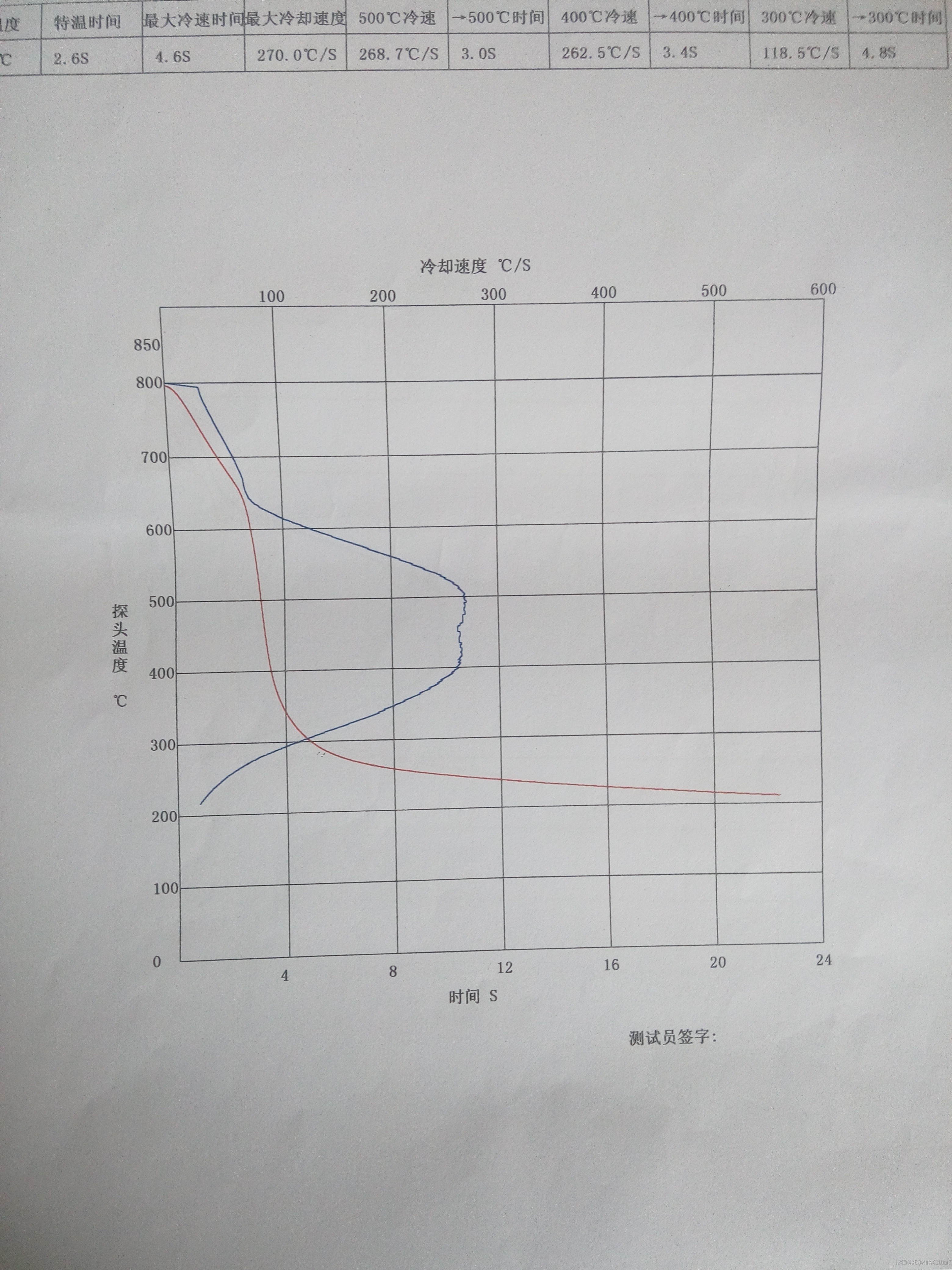

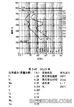

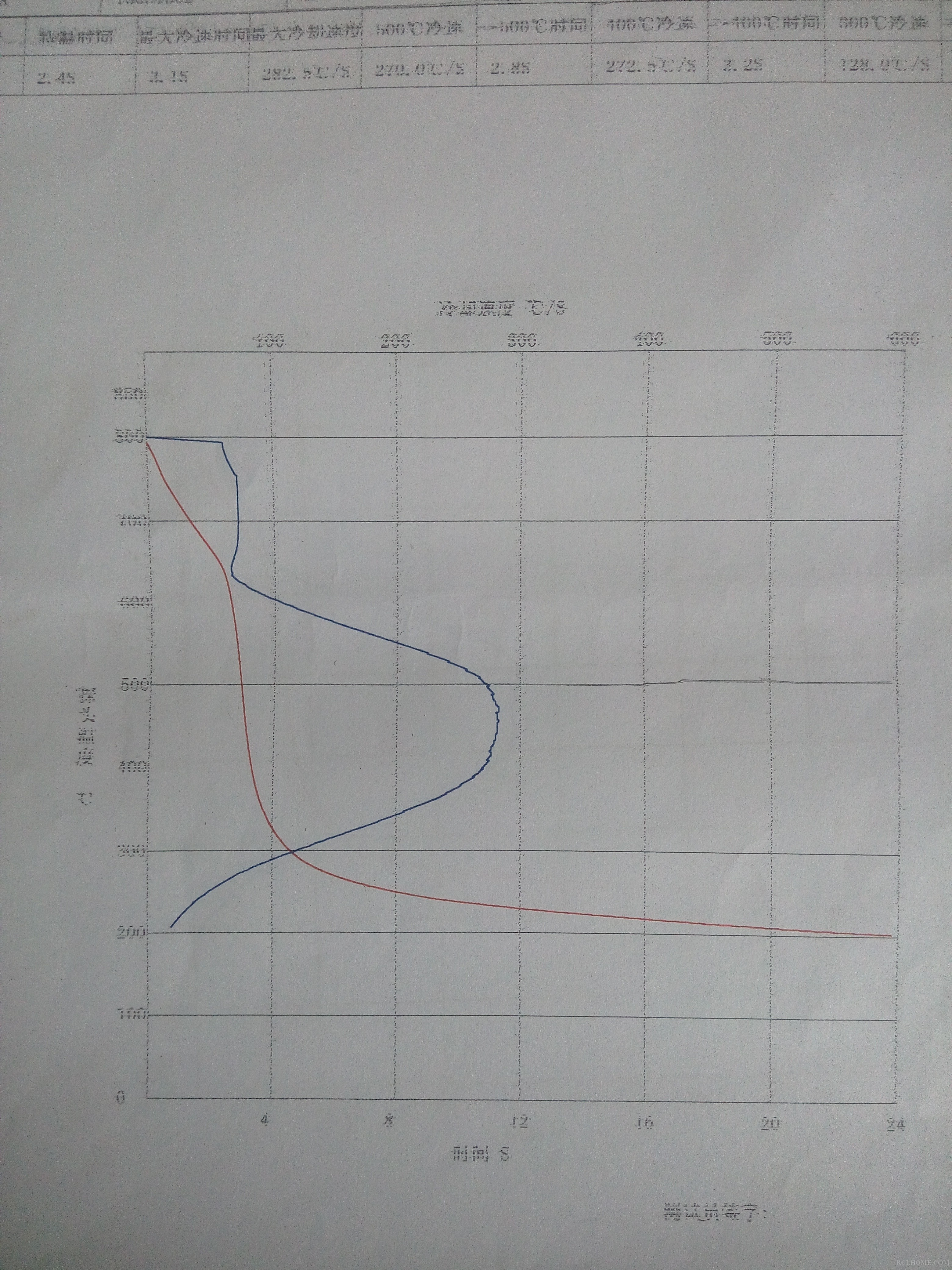

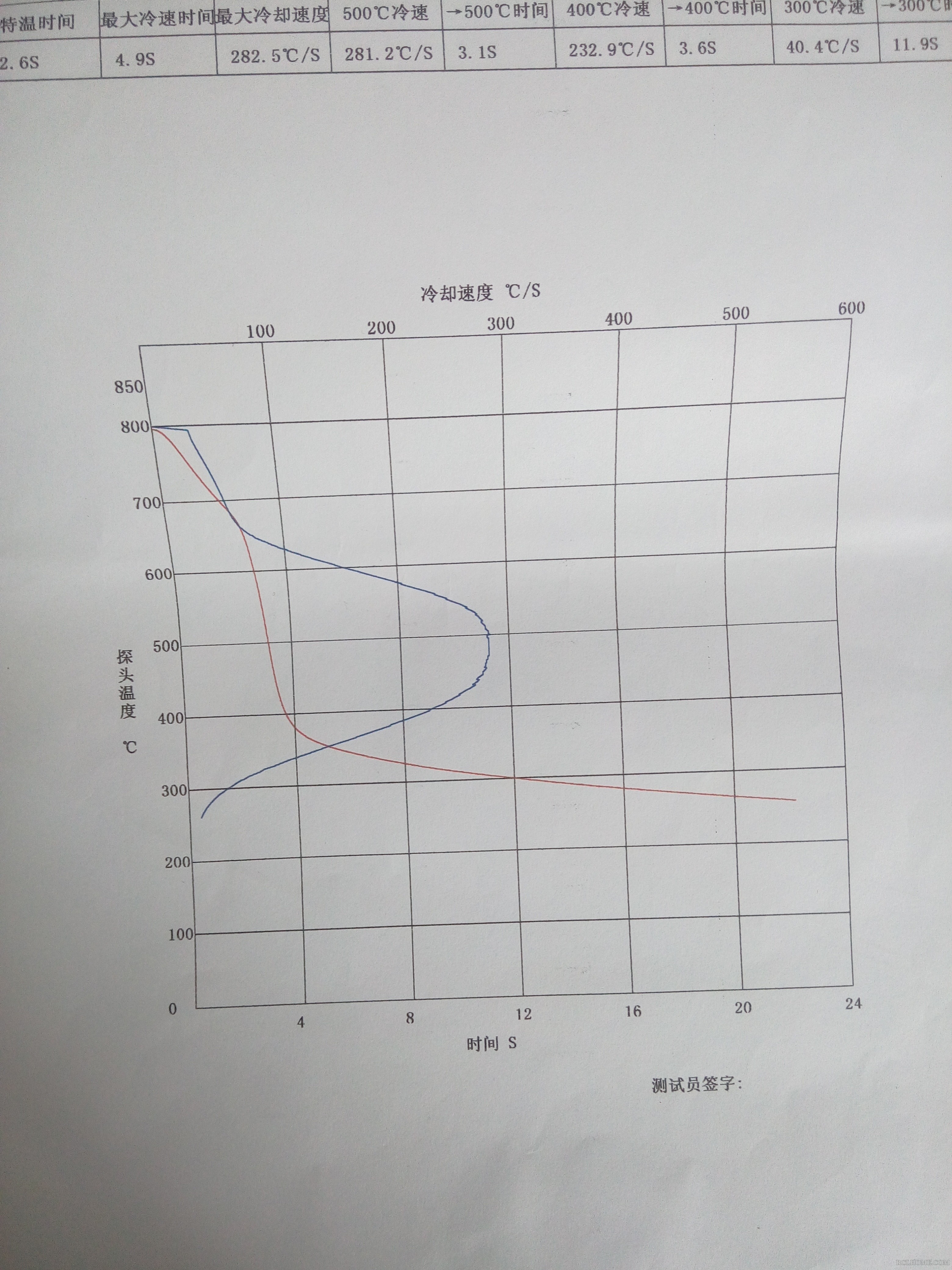

IMG_20150316_111540.jpg IMG_20150316_111604.jpg IMG_20150316_111701.jpg IMG_20150316_111714.jpg 095153bl0kbeat9lzt0b3e.png 看看油检测报告能说明什么
谢谢大家

发表于 2015-8-10 14:32:04 | 显示全部楼层
回帖奖励 +2 金钱
稻草人 发表于 2015-3-13 15:36
Ni书上说影响淬透性,但是不知道影响有多大。以前都是在硬度低的情况下,现在硬度太高了,不敢提了,怕开 ...
楼主,你的淬火油在那里检测的?  淬火有最大冷速为282.5 ?  是什么淬火油?
快速淬火油最大冷度也就120 吧。。
我觉得有的性能是罪魁祸首。。
要重新鉴定油的质量。

发表于 2015-8-28 16:40:53 | 显示全部楼层
回帖奖励 +2 金钱
冷却曲线确实有点问题。
