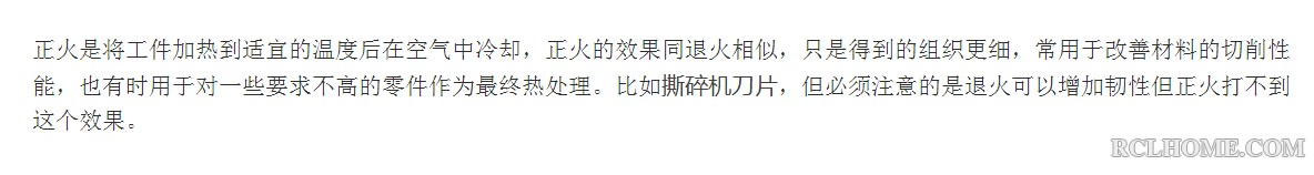

正火是将工件加热到适宜的温度后在空气中冷却,正火的效果同退火相似,只是得到的组织更细,常用于改善材料的切削性能,也有时用于对一些要求不高的零件作为最终热处理。比如撕碎机刀片,但必须注意的是退火可以增加韧性但正火打不到这个效果。

正火工序可以改善组织、细化晶粒,从这个意义上讲,正火是可以增加韧性的。

对碳钢及低合金结构钢正火加回火更好降低硬度,增加韧性,经常替代时间长的退火。对高碳钢一般还是退火好些(去除碳化物另说)

正火可以改善组织的切削加工的性能,一般可以提高韧性

是的。
楼主百度的这段文字内容不可信。
