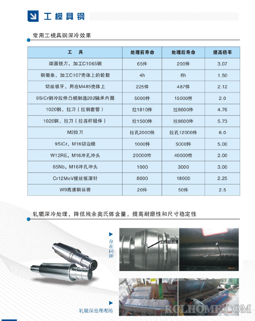

常用工模具钢深冷效果对比

 楼主| 发表于 2015-3-30 10:22:50 | 显示全部楼层
有兴趣的可以看看哦
发表于 2015-3-30 14:48:57 | 显示全部楼层
从你图中的数据看  深冷对模具性能确实有提高

 楼主| 发表于 2015-4-2 08:32:08 | 显示全部楼层
是的  像T8 T12 9Mn2V 7Cr7Mo2V2Si GCr15 D2  这些工模具钢
还有像高速钢 W18Cr4V
这些都有显著的深冷处理效果

 楼主| 发表于 2015-4-15 08:18:18 | 显示全部楼层
深冷处理可以是材料内部组织细化,提高尺寸稳定性和耐磨性哦。
