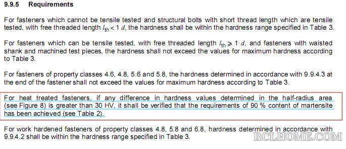

GB/T3098和ISO89810.9级螺栓要求马氏体转变大于90%,硬度法检查从半径往心部不得超过30个HV硬度单位,

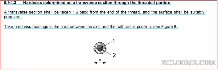

1..截面上硬度差不得超过30个HV硬度单位是指回火后的。
2.截面上的硬度差不得超过30个HV硬度单位是有适用范围的。

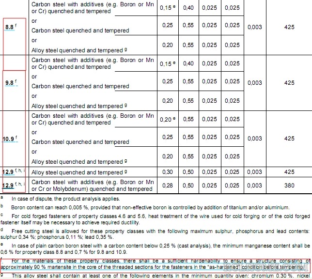

3.90%马氏体含量不是10.9级螺栓的必要条件,也就是说并不是所有的10.9级高强度螺栓都要求淬火后心部获得90%的马氏体组织。

我在标准ISO898中摘的,你看下红框里的内容。我有可能对标准理解有误,请指点
