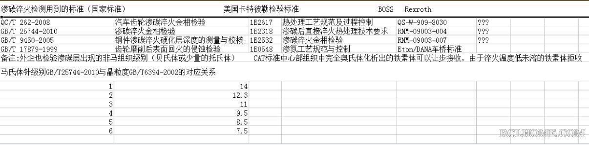

求助,关于图片中打问号的是什么标准??{:soso__3110130392203091378_3:}

RNM开头的那两份是博世力士乐的标准。其中,RNM-09003-004是有关气体渗氮的标准,另外一份没有找到。
QS开头的那份不知道是什么标准。下面是气体渗氮标准,感谢豆丁网提供!
气体氮化标准RNM-09003-004_NOR_N_EN_2005-09-12-SurfaceHardening-GasNitriding.pdf

没有汉化版的么?看不懂英文

“前辈”这个称呼可是当不起啊!中文版本没有,因为没有做过渗氮,所以不敢随便翻译。
