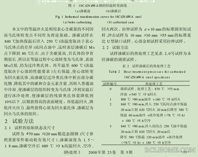

前辈,这个材料跟18CR2NI4WA
差不多。这个文件中的工艺是不是也很美

发表于 2015-4-27 11:23:48 | 显示全部楼层
小朱 发表于 2015-4-27 10:12
前辈,这个材料跟18CR2NI4WA
差不多。这个文件中的工艺是不是也很美
这个工艺的关键是淬入高闪点250℃油,20CrNi3和18Cr2Ni4WA差别还是有点大。

发表于 2015-4-27 11:42:07 | 显示全部楼层
这个不能照搬,只是个方向,可以结合20crni3这个材料心部跟表面渗碳后的ms选择不同闪电的淬火油

小朱贴的图片我理解作者原意为降低心部硬度的工艺,淬入250度油的目的是让心部为生M转变,因18CR2NI4WA的M转变点约310度,这样渗碳层不发生M转变,渗碳层的M转变点温度80度左右,还是奥氏体,接着再高温回火使心部组织转变为S,心部硬度降到40HRC以下,同时渗碳层析出碳化物,使渗碳层M转变点升高,回火出炉再淬入普通油使渗碳层发生M转变。

小朱贴的文章18Cr2Ni4WA淬火与回火的关键是:
1。淬火油温必须高于150度;
2。回火前工件表面温度过不能低于150度。
