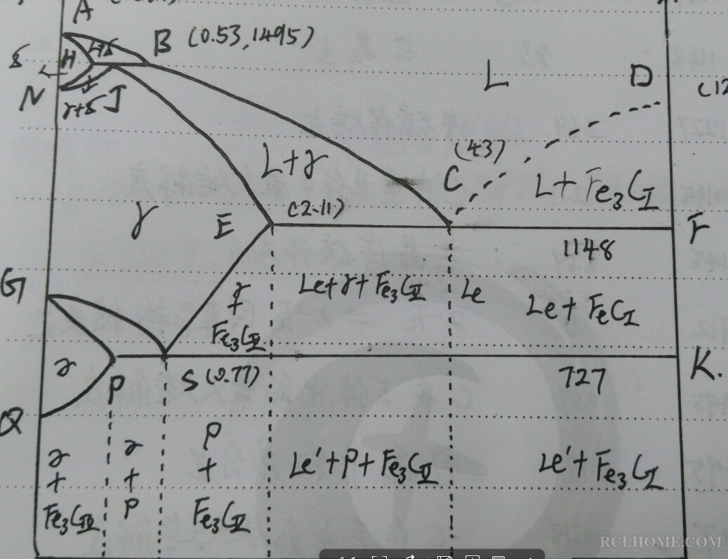

由于很少接触铸铁热处理,因此向大家求教。
举例说,灰铸铁,铸件组织98%P+F+石墨,加热到900摄氏度,保温一定时间,然后以不同冷速冷却,会得到什么组织?我最想知道的会出现二次渗碳体吗?

 楼主| 发表于 2015-4-27 16:23:32 | 显示全部楼层
所以因为 发表于 2015-4-27 14:36
灰口铸铁中大部分的碳以石墨形式析出,未见有二次渗碳体的说法。
按Fe-C相图,加热到900度时,组织为奥氏体和石墨,石墨会有部分溶入奥氏体,奥氏体中碳浓度会增加,如果保温时间够长,其含碳量会超过0.77,那么随后的冷却过程中会不会有二次渗碳体析出?

发表于 2015-4-28 17:45:43 | 显示全部楼层
铁碳相图

 楼主| 发表于 2015-4-29 16:30:27 | 显示全部楼层
大家注意,随着加热温度的升高,奥氏体中的含碳量是随ES线升高的。
