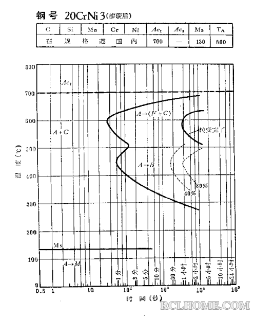

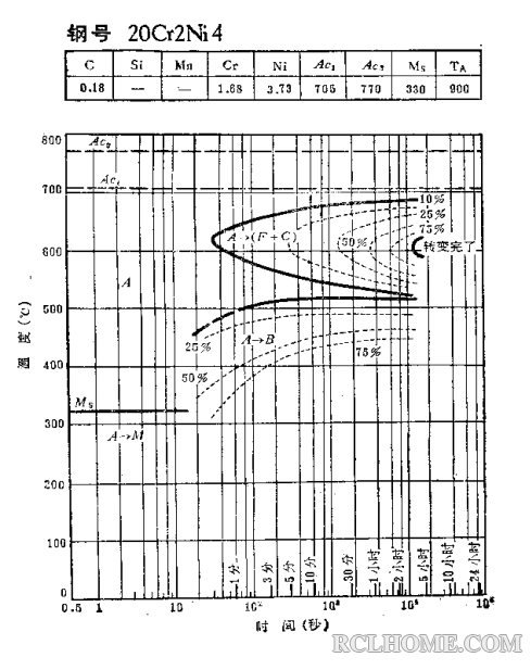

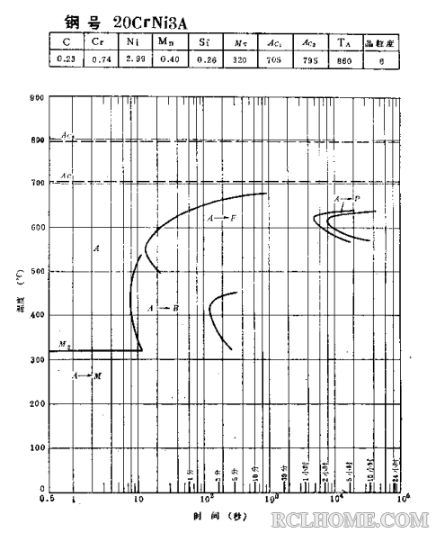

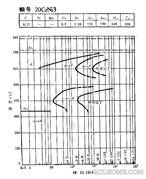

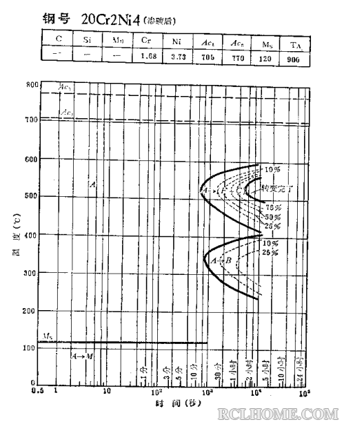

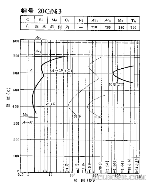

20CrNi3-20Cr2Ni4的TTT图(C曲线)

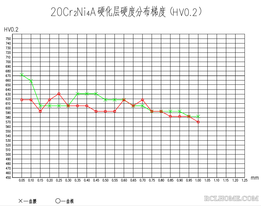

         这里提供一个同样设备和工艺加工、但材料为20Cr2Ni4A的类似产品的剖检情况:
         2.硬化层硬度梯度(HV0.2)
         1)齿腰                        672/0.05  658/0.10  605/0.15  605/0.20  605/0.25  605/0.30  631/0.35  631/0.40  631/0.45  618/0.50  618/0.55  618/0.60  605/0.65  605/0.70  593/0.75  593/0.80  593/0.85  593/0.90  582/0.95  582/1.00
         2)齿根:618/0.05  618/0.10  593/0.15  618/0.20  631/0.25  605/0.30  605/0.35  605/0.40  593/0.45  593/0.50  593/0.55  618/0.60  605/0.65  618/0.70  593 0.75  593/0.80  582/0.85  582/0.90  582/0.95  570/1.00

          这是怎么回事呢?是螺旋齿?还是直齿?我个人觉得这个奇观除了一些位置的因素影响外,材料本身的淬透性和齿根渗碳气氛的流动性差和冷却条件差也是不可忽视的决定性因素。

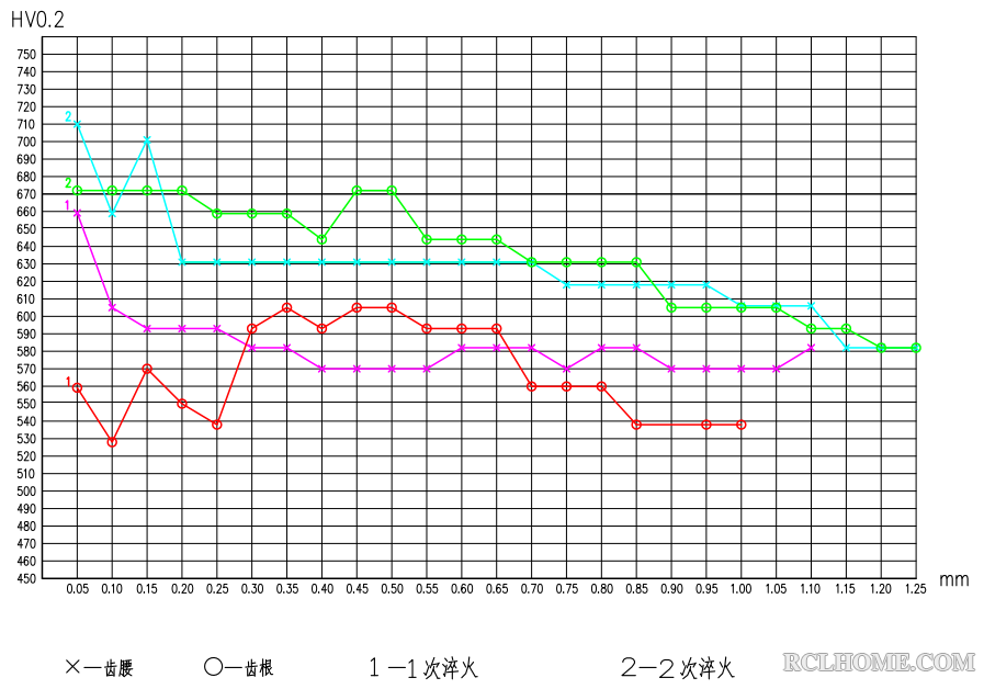

再看看这个20CrNi3H齿块(和4楼的齿块是同一种产品,但这个仅仅是进行了二次淬火)的检测结果:
         1)齿腰:710/0.05  658/0.10  701/0.15  631/0.20  631/0.25  631/0.30  631/0.35  631/0.40  631/0.45  631/0.50  631/0.55  631/0.60  631/0.65  631/0.70  618/0.75  618/0.80  618/0.85  618/0.90  618/0.95  606/1.00  606/1.05  1.10/1.10  582/1.15  582/1.20  582/1.25
         2)齿根:672/0.05  672/0.10  672/0.15  672/0.20  658/0.25  658/0.30  658/0.35  644/0.40  672/0.45  672/0.50  644/0.55  644/0.60  644/0.65  631/0.70  631/ 0.75  631/0.80  631/0.85  605/0.90  605/0.95  605/1.00  605/1.05  593/1.10  593/1.15  582/1.20  582/1.25
         难道仅仅因为二次淬火就造成了如此大的差异?个人觉得,这是不可能的!那么究竟是什么原因造成二者形成如此大的差异呢?

 楼主| 发表于 2015-5-3 16:25:49 | 显示全部楼层
cnszgong 发表于 2015-5-3 16:01
有没有考虑过试样切割的问题?
          试样切割问题?龚兄是说取样位置的影响吗?还是?
          这个产品,顾客剖检验收时发现了问题,我们接到信息反馈后在家抽剖的,4楼和21楼是同种产品、同批加工的两个件。想必应该不是切割造成的,我更关注这个材料和热处理方面的因素
发表于 2015-5-3 16:38:51 | 显示全部楼层
同一个件两次淬火为什么不会出现和一次淬火出现差异呢?
这个我试过的(亲手操作),同一个见两次淬火和一次淬火确实不一样(深深度试样)。
两者区别就是第一次淬火入油时,采用正常的搅拌速度。第二次淬火入油后手动搅拌(拼命的搅动)。
两者就是不一样。

          上面的一幅是20CrNi3H的一次淬火与二次淬火的对比检查
