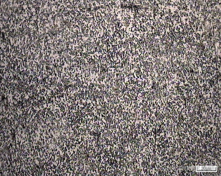

图片是我近期做的一件轴类产品,请专家帮我评价一下这个金相组织有什么样的问题?
500X
500X

 楼主| 发表于 2015-5-8 10:58:06 | 显示全部楼层
工艺是:1050淬火,515回火3次。使用寿命不到正常寿命的1/4.

 楼主| 发表于 2015-5-8 11:11:08 | 显示全部楼层
还有硬度HRC59-60

发表于 2015-5-9 08:49:46 | 显示全部楼层
LD钢在1100℃淬火后的组织为细针马氏体+残留奥氏体+剩余碳化物,晶粒度10.5级。经1100℃淬火、570℃回火后的组织为回火马氏体+残余碳化物。该钢退火软化性很好。淬火、回火规范 预热温度850℃,淬火温度1100~1150℃,油冷却,回火温度530~570℃。回火2~3次,每次1~2h,硬度57~63HRC。请问楼主你的金相图片是200倍的么?最好是500倍下的图片,这样更容易分辨出来组织形态,。

发表于 2015-5-9 14:05:52 | 显示全部楼层
是否考虑做一下断裂失效分析呢?断口形态是什么样,单单看金相没有看到宏观的断裂不好分析,金相组织只能说是一种辅助工具

 楼主| 发表于 2015-5-17 17:52:45 | 显示全部楼层
小朱 发表于 2015-5-9 08:49
LD钢在1100℃淬火后的组织为细针马氏体+残留奥氏体+剩余碳化物,晶粒度10.5级。经1100℃淬火、570℃回火 ...
朱工你好,这个图片就是500X的

 楼主| 发表于 2015-5-17 17:54:49 | 显示全部楼层
朱工,该图有什么不好的组织吗?请赐教

发表于 2015-10-16 10:16:28 | 显示全部楼层
一直没搞明白上图的组织倒底是什麽? 哪位专家说说具体的组织?

发表于 2015-12-9 20:58:20 | 显示全部楼层
大量的未溶碳化物,淬火温度低了的原因,基体组织应该为隐晶的回火马氏体。
