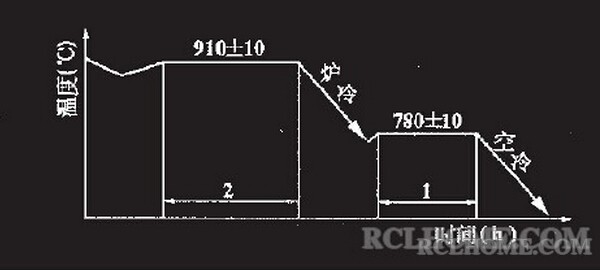

发表于 2015-5-17 13:51:40 | 显示全部楼层
第一篇论文,叫法有问题。但是工艺应该是可行的。

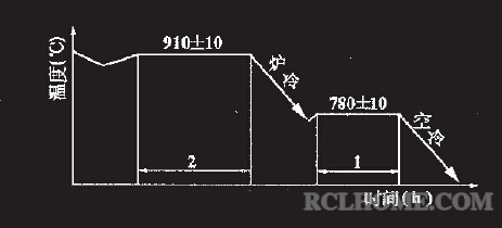

         第一篇论文所描述的应该是等温退火,但作者却冠之以“等温正火”,第二篇则正好相反。

孤鸿踏雪 发表于 2015-5-18 09:06
第一篇论文所描述的应该是等温退火,但作者却冠之以“等温正火”,第二篇则正好相反。 ...
你见过有这样的等温退火、等温正火工艺曲线?
