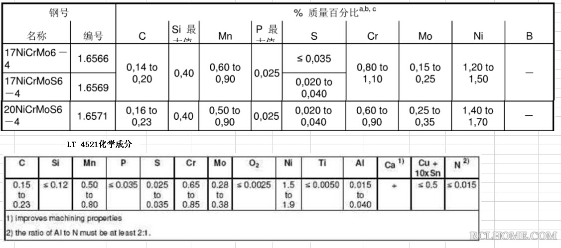

        成分为:0.15~0.23C,0.50~0.80Mn,0.65~0.85Cr,0.28~0.38Mo,1.50~1.90Ni,≤0.005Ti,0.015~0.035Al,≤Si,0.025~0.035S,≤0.035P。

最接近的国产牌号应该就是20CrNi2MoH,但是国产这个钢材中没有控制S的下限,差距应该还是很大的。外国的钢号就是20NiCrMoS6-4。可以参考下面的资料:

发表于 2015-5-18 07:25:11 | 显示全部楼层
是德国大众公司的材料牌号,相当于17CrNiMo6。

发表于 2015-5-18 07:59:46 | 显示全部楼层

杨工,我下载了PDF版本。
本钢高档轿车齿轮用钢TL4521的研制.pdf
1.09 MB, 下载次数: 25
大众汽车标准TL_4521渗碳钢2009-1版.pdf
877.87 KB, 下载次数: 42

发表于 2015-5-18 08:55:50 | 显示全部楼层
           碳(C)、铬(Cr)的含量不符合17CrNiMo6,而且差异较大。

发表于 2015-5-18 09:05:35 | 显示全部楼层
除了这些,17CrNiMo6中S元素的含量与LT 4521也不同。

发表于 2015-5-18 09:25:47 | 显示全部楼层
不可能完全吻合的,只是相当于。

发表于 2015-5-18 09:35:57 | 显示全部楼层
一路向北 发表于 2015-5-18 09:25
不可能完全吻合的,只是相当于。
如果寻找最接近的钢材牌号的话,20NiCrMoS6-4也比17CrNiMo6更接近于这种钢材。
