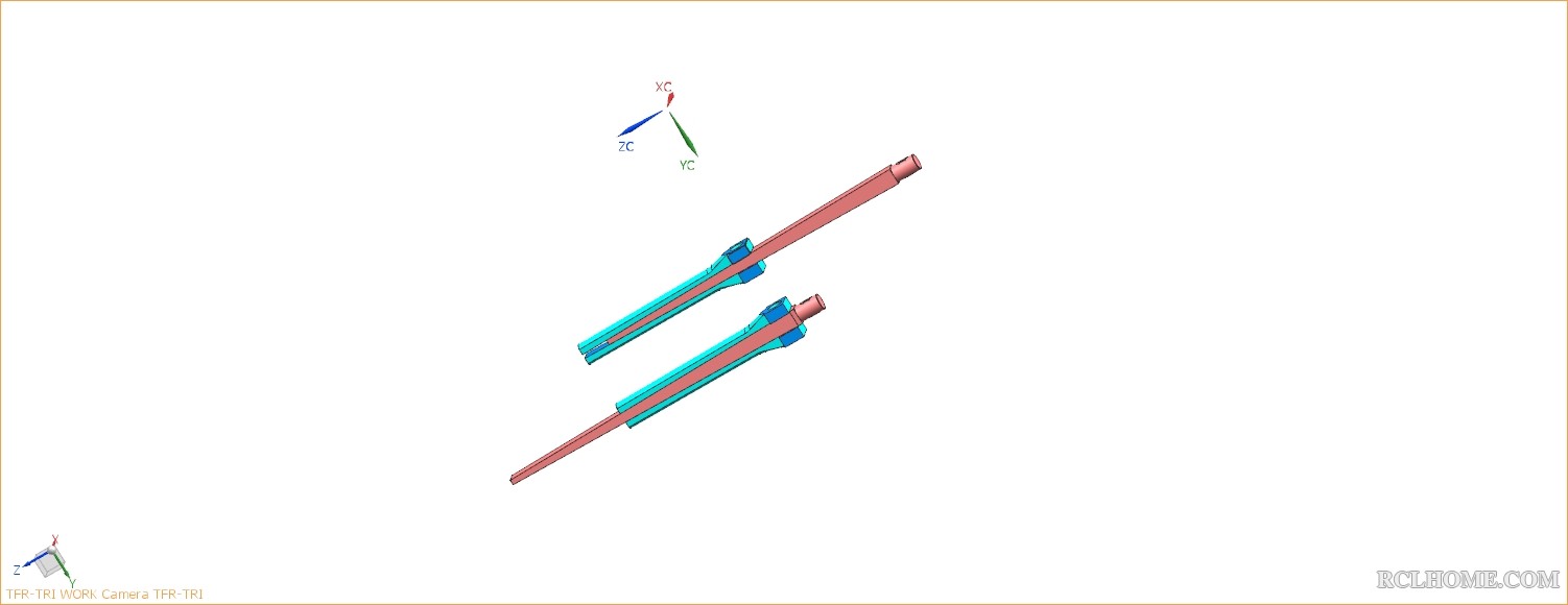

    如题,我生产劈裂机,材料42CrMO 热处理到HRC31,非常脆,用两下就断,而且表面也不耐磨,不做热处理一下不会断,但是弯曲厉害,也是不耐磨,采用日本进口QCM8,热处理HRC41,一下就断,这两种最小截面是70X28平方毫米,请问大家采用什么材料和工艺,既能表面耐磨,有整体韧性好不易弯曲,谢谢了!

42CrMo和QCM8(大概对应国内材料Cr12),这两种材料不一样,应用的(服役)场合也不一样。
发表于 2015-5-19 07:47:46 | 显示全部楼层
         既然你使用的硬度要求不高,建议楼主改用40CrNiMoA,把硬度处理至40~45HRC,试试

也许还可以试试弹簧钢。
发表于 2015-5-19 11:53:58 | 显示全部楼层
劈裂机什么工作环境?
