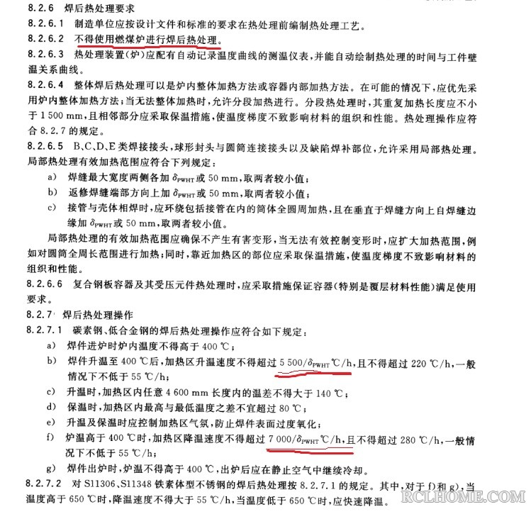

GB150-2011 标准规定
8.2.6.2 不得使用燃煤炉进行焊后热处理。
WHY?为什么?

发表于 2015-5-26 13:29:38 | 显示全部楼层
没看到哪家压力容器厂有燃煤炉,都是天然气炉和电炉吧,估计是担心二氧化硫等有污染的气体

 楼主| 发表于 2015-5-26 15:28:35 | 显示全部楼层
无泪 发表于 2015-5-26 13:29
没看到哪家压力容器厂有燃煤炉,都是天然气炉和电炉吧,估计是担心二氧化硫等有污染的气体 ...
这个升温速度,降温速度是什么?后面的220 0C/h;280 0C/h的意思很明确。
5500/бPWHT 0C/h
7000/бPWHT 0C/h
36
发表于 2015-6-2 10:13:39 | 显示全部楼层
GB150的规定升温速度就是5500/焊缝厚度与220℃/h的较小值,比如50mm的筒节对接,焊缝厚度就是50mm,GB150就规定升温速度≤110℃/h;如果筒节是20mm厚的,一般情况不用焊后热处理,如果是一些低温钢或是抗氢钢需要焊后热处理,升温按5500/20=275℃/h,但是须满足≤220℃/h,所以编制工艺时升温应≤220℃/h;  如果是焊接厚度上了100mm,升温速度一般就按55℃/h左右控制;降温同理

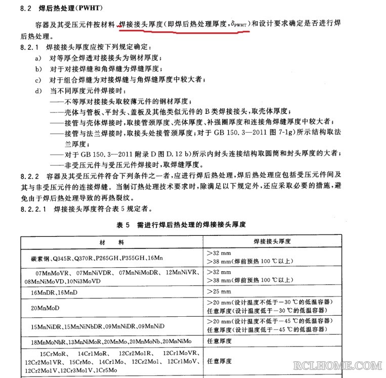

 楼主| 发表于 2015-6-2 11:07:45 | 显示全部楼层
无泪 发表于 2015-6-2 10:13
GB150的规定升温速度就是5500/焊缝厚度与220℃/h的较小值,比如50mm的筒节对接,焊缝厚度就是50mm,GB150就规 ...
如此说来,焊接接头厚度即焊后热处理厚度标准用语,也就是你说的焊缝厚度,是一个以mm计单位的一个数值,不带量纲的?

发表于 2015-6-3 15:05:01 | 显示全部楼层
wanggong 发表于 2015-6-2 11:07
如此说来,焊接接头厚度即焊后热处理厚度标准用语,也就是你说的焊缝厚度,是一个以mm计单位的一个数值, ...
差不多就那个意思,压力容器热处理一般都比较简单,只是有些超大的压力容器现场局部热处理有很大难度,
