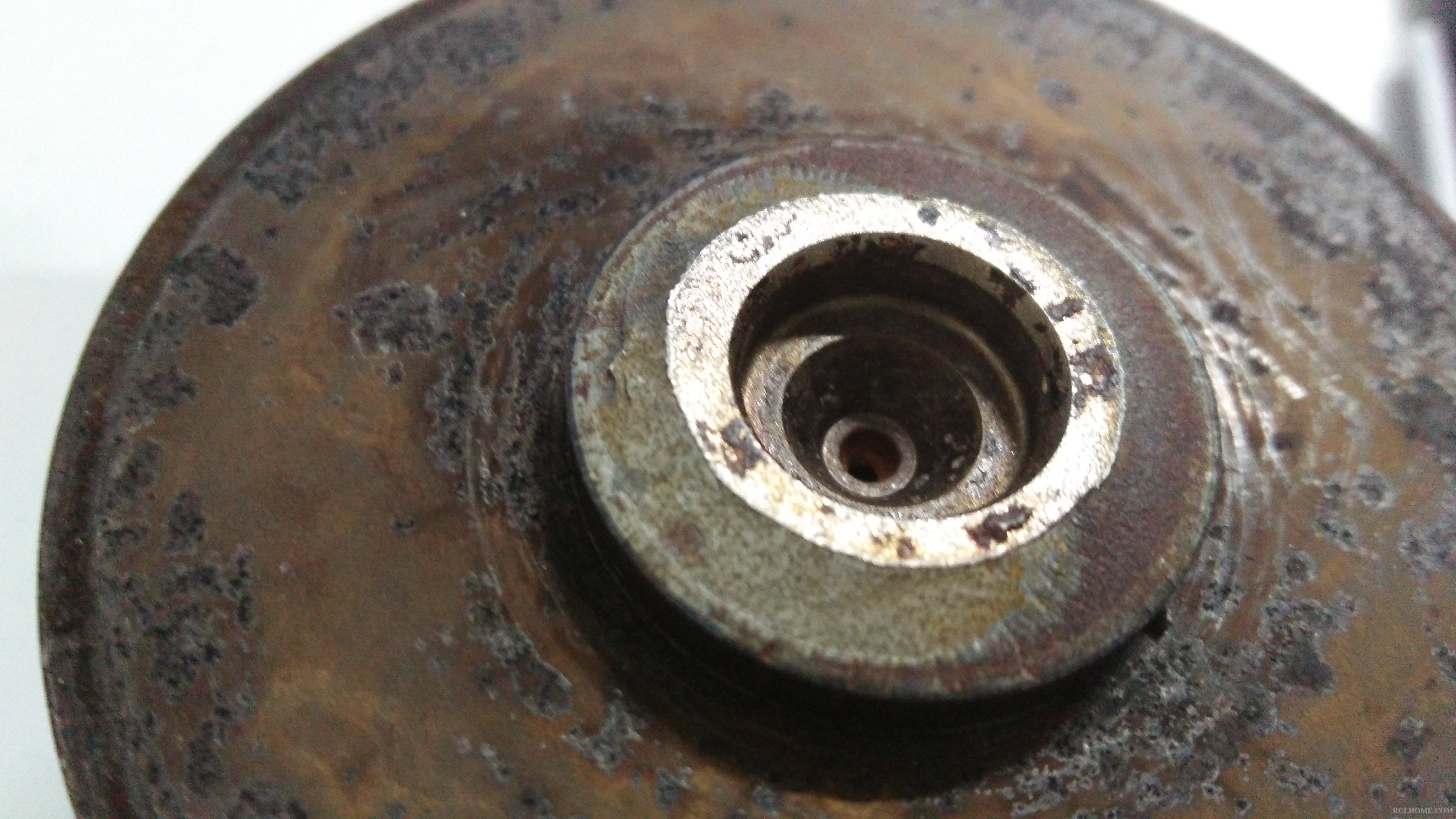

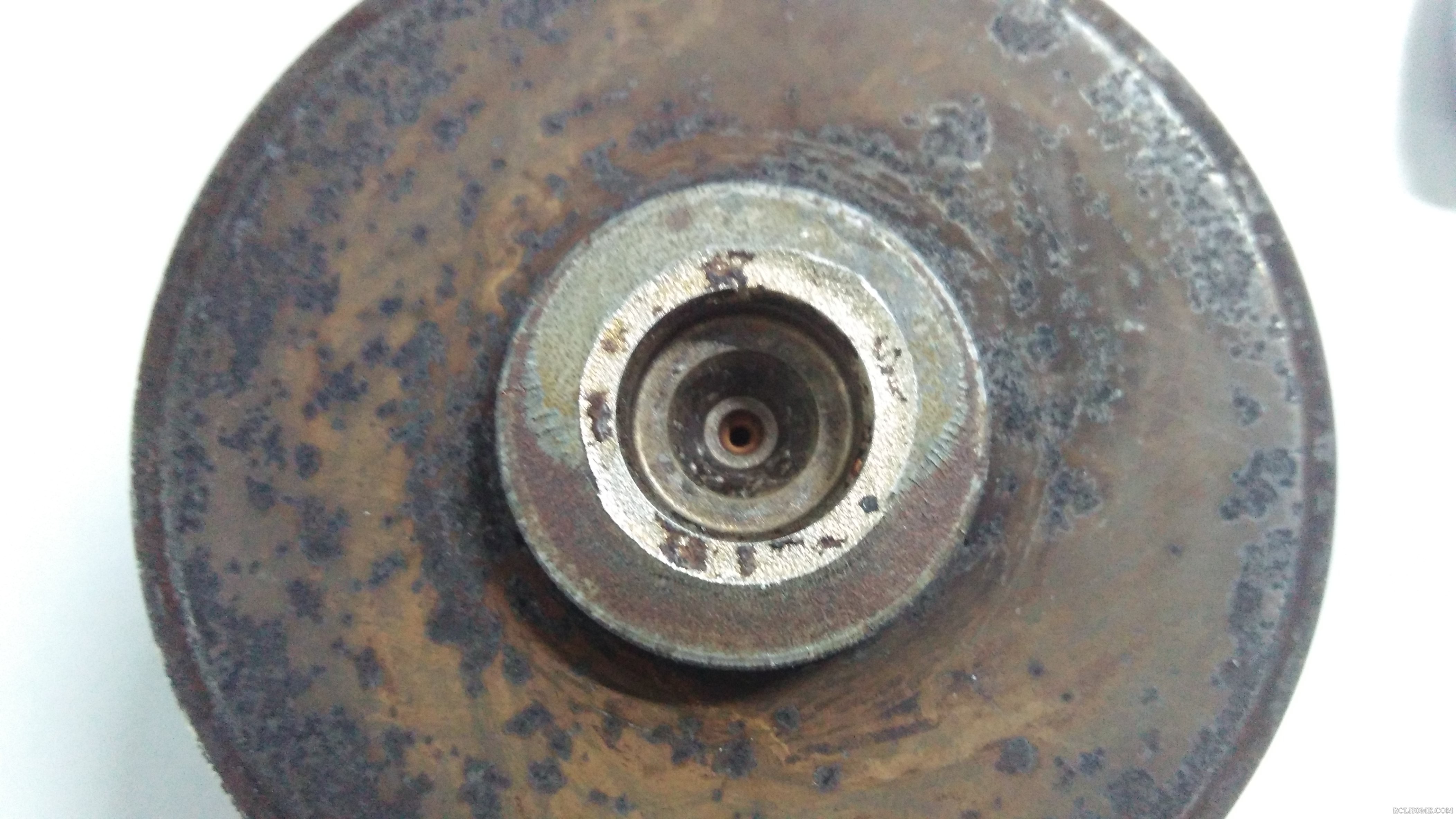

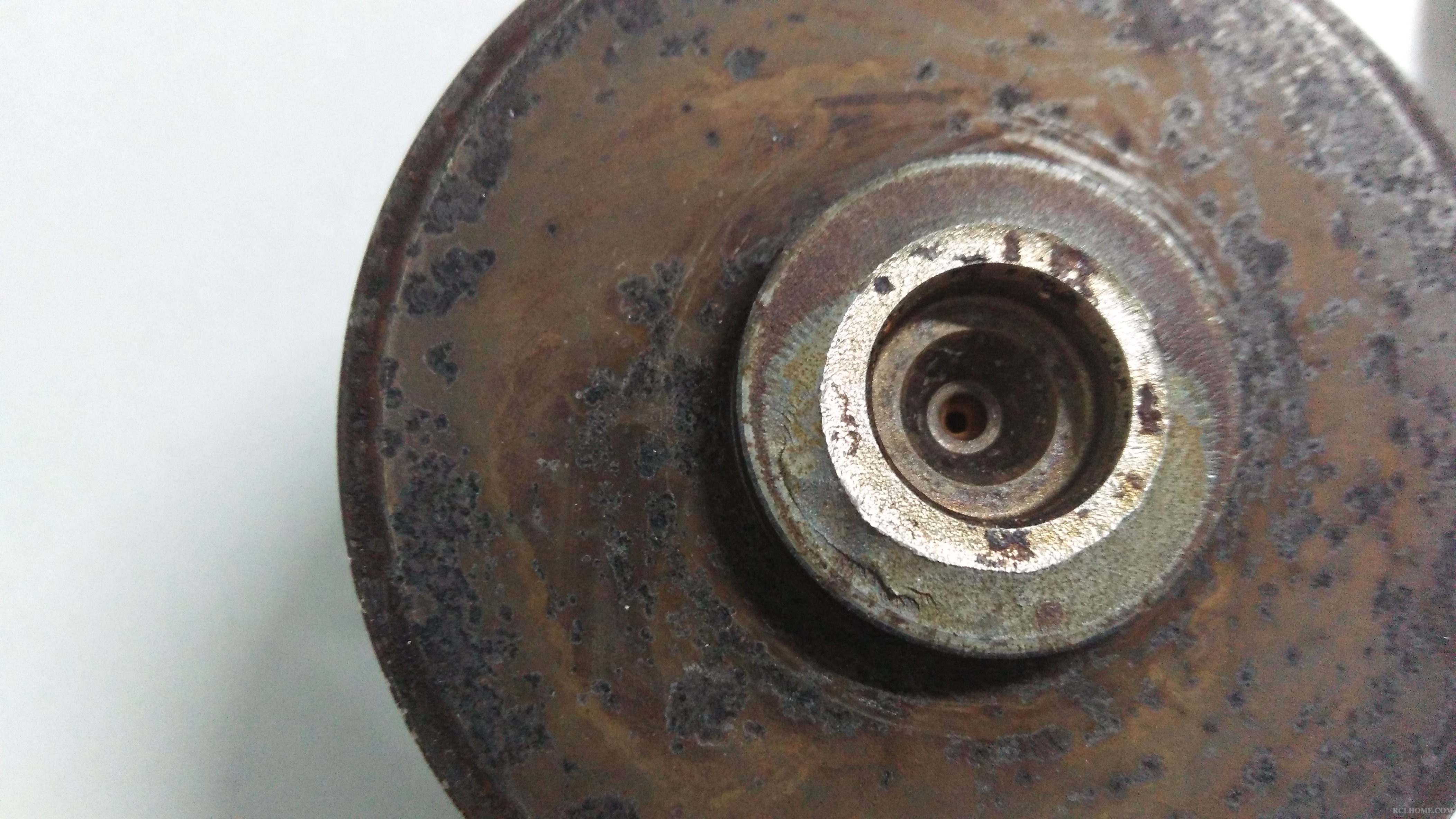

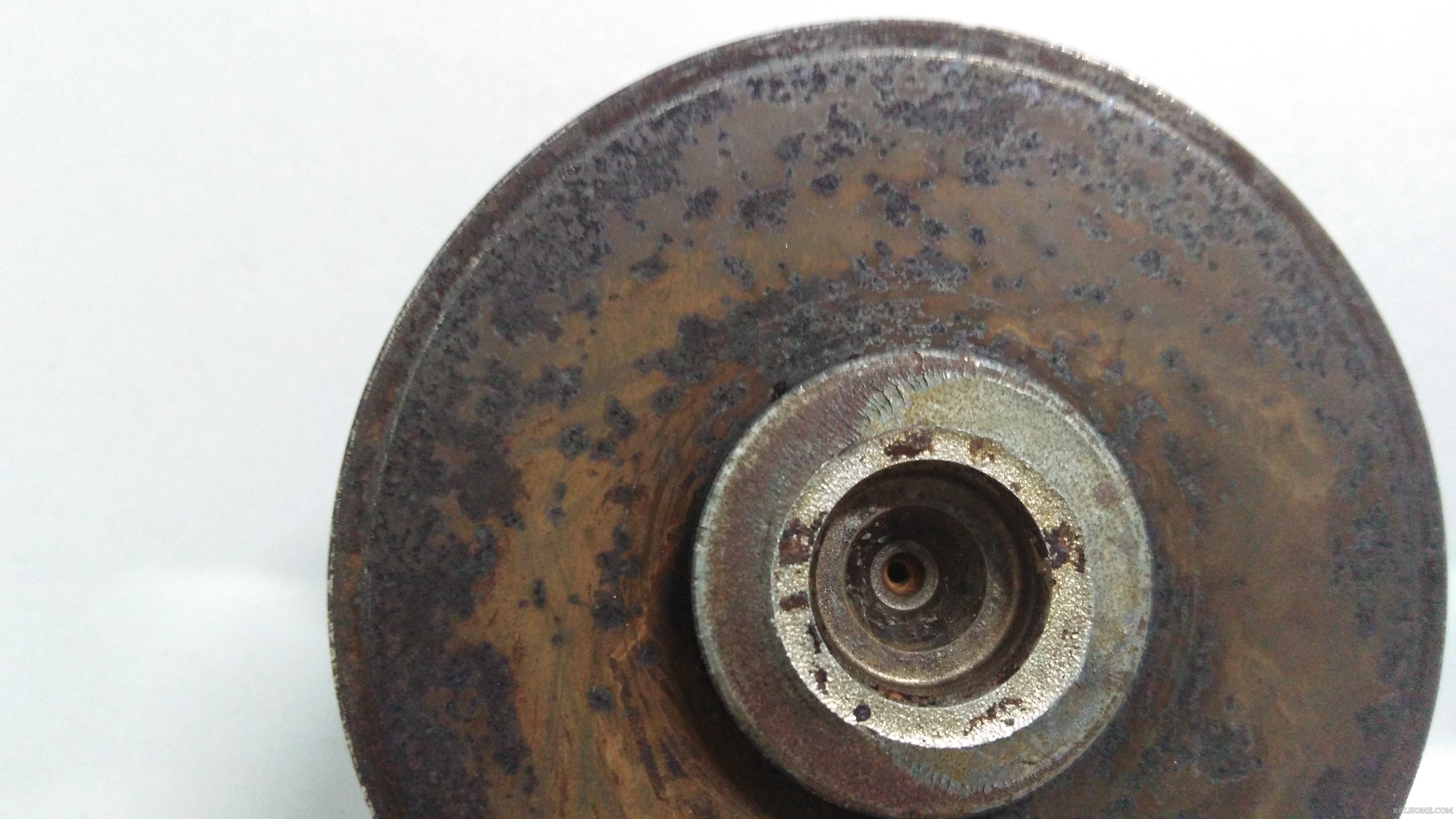

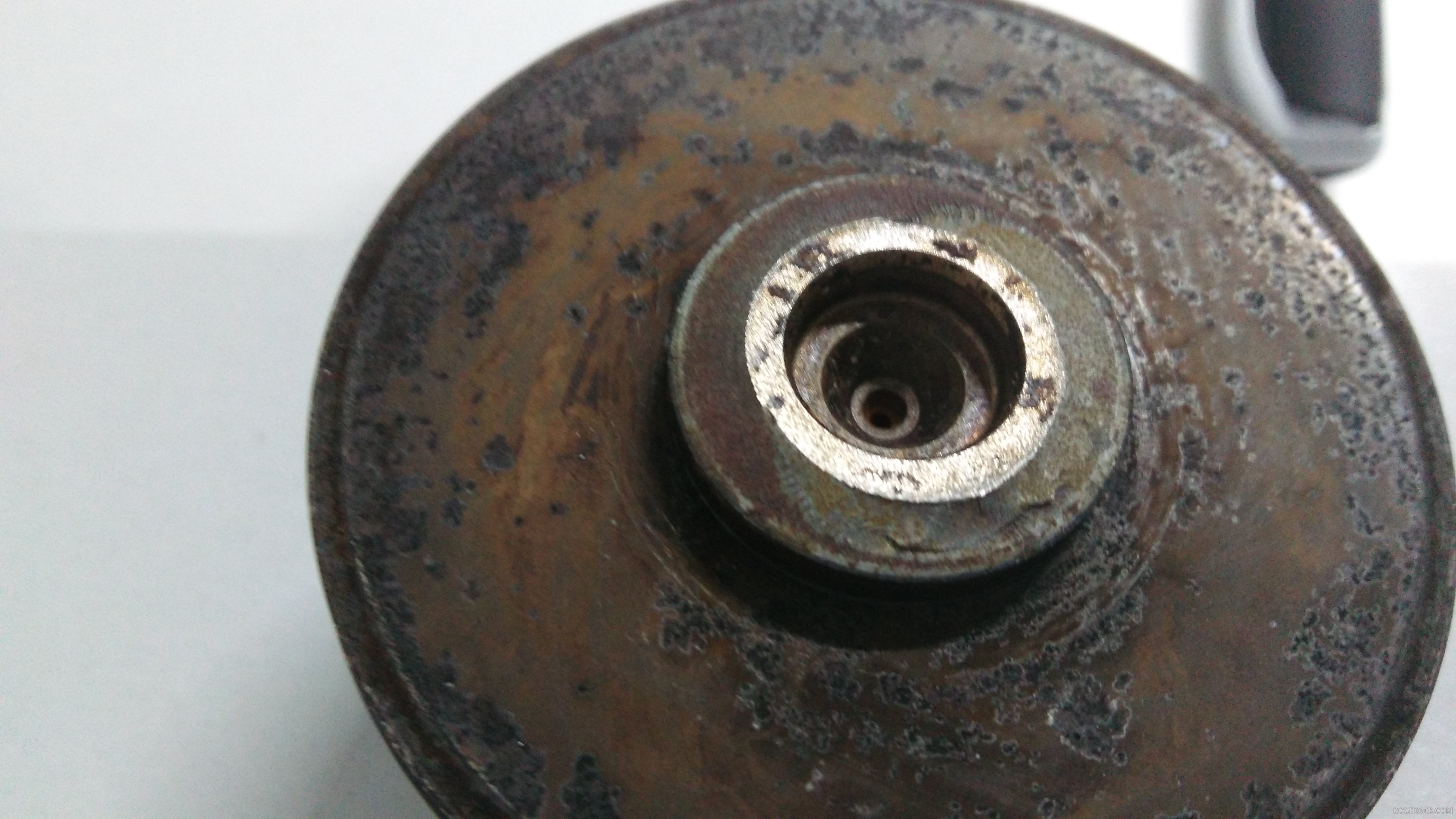

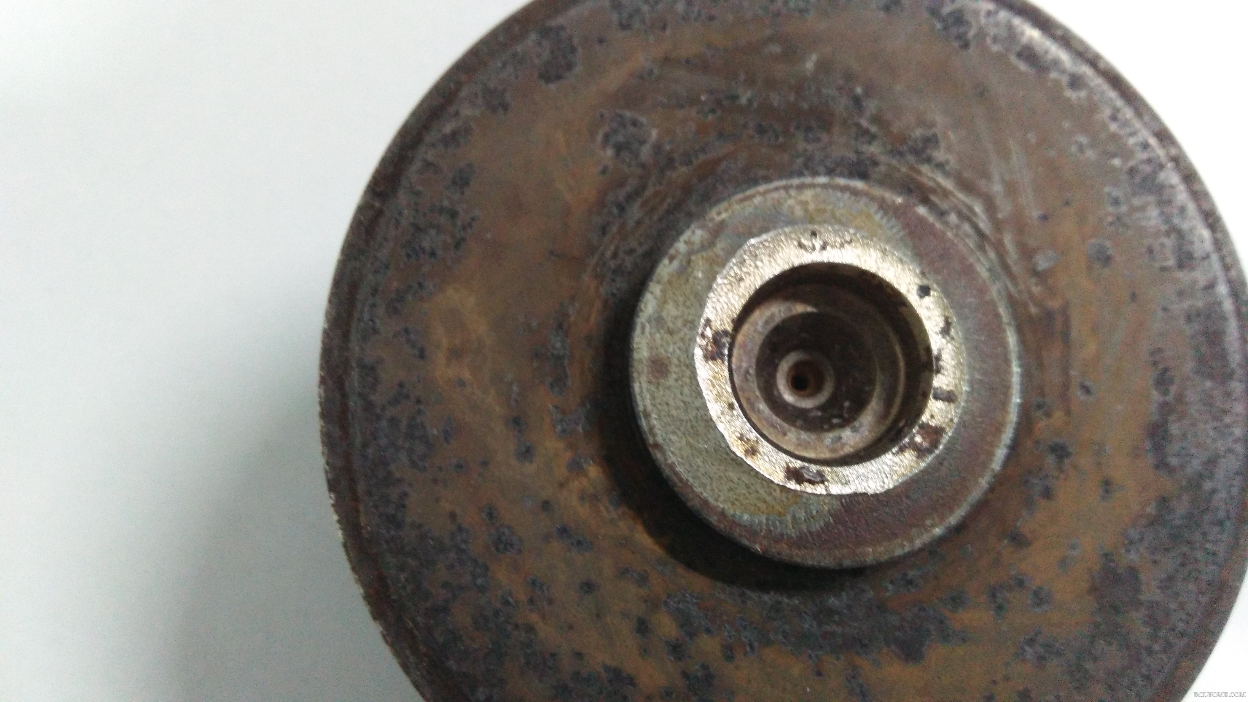

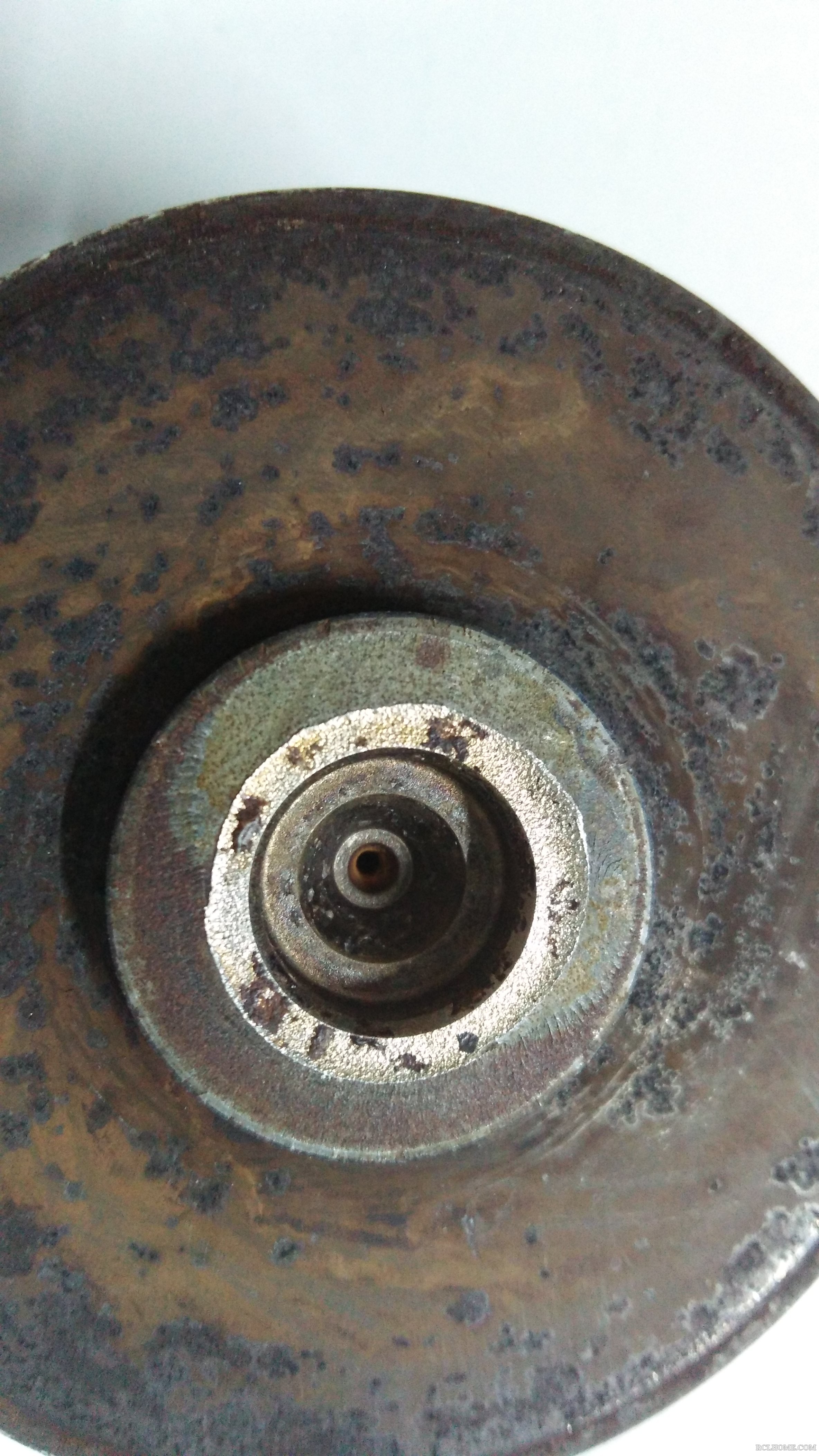

这个是一个塑料模具H13使用硬度为50-52HRC。共有10件,有两件寿命很短,其他都的不会。处理过程和使用过程都一样。请大家帮忙这个断口要怎么看。是什么原因所致的断裂。 IMG_20150604_110846.jpg IMG_20150604_110857.jpg IMG_20150604_110904.jpg IMG_20150604_110910.jpg IMG_20150604_110918.jpg IMG_20150604_110930.jpg IMG_20150604_110936.jpg

估计热处理过程已经开裂

那是不是用金相可以看出来

哦,从图片看,热处理过程出问题的可能性最大。
当然也不排除锻造等潜在的因素导致开裂。
H13热处理开裂件的分析,如果经过锻造的话,锻造的责任往往就是大于热处理。一定要引起重视这个问题。

这个是棒材车床加工出来的,有几个工件都是此处断裂,我觉得是热处理的问题了,回头做一个金相,给大家分享下。

是否从零件结构上也考虑一下?
比如断裂部位R角。

最后断裂区这么会有锈斑?
