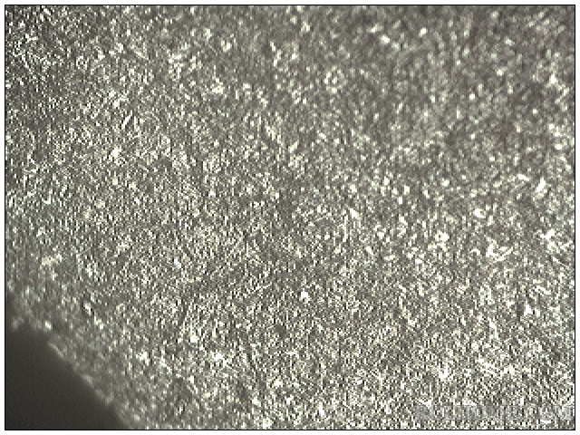

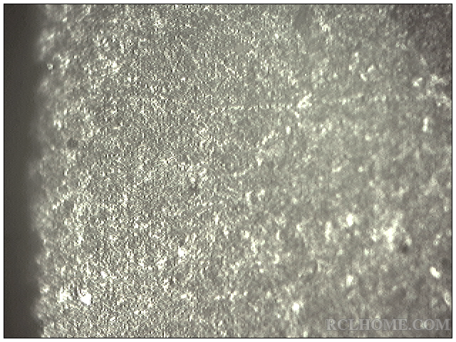

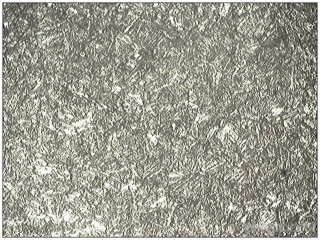

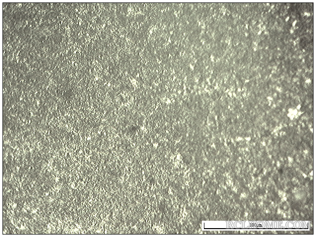

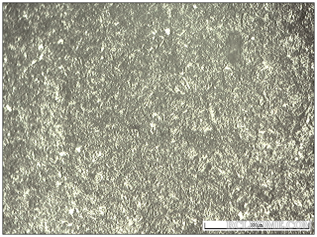

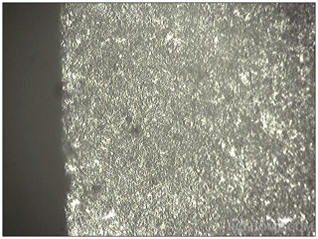

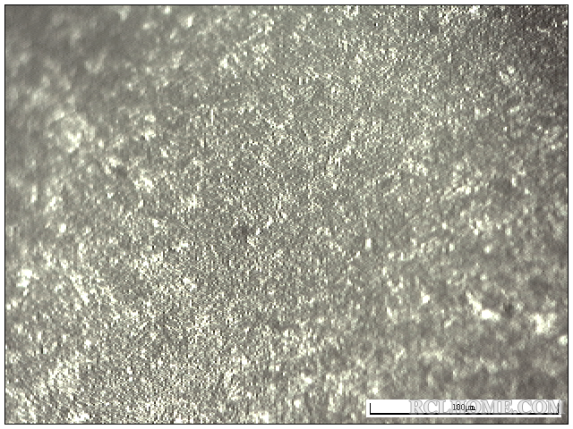

        如题,前些时候,偶有机会得到一截20CrNi3H圆钢料头,找人粗车后,滚了几个齿,做了3个齿轮(m=4),前天晚上坐上常规的20CrMnTi齿轮的车进炉了,出炉后检测结果还不孬:
        日本出光等温分级油820°C淬火(淬火后未检查硬度),190°C回火后表面硬度(齿顶)58~62HRC,芯部硬度37HRC,有效硬化层:CHD(齿腰)=0.75~0.80,CHD(齿根)=0.70;金相组织见2楼照片
 楼主| 发表于 2015-6-6 15:49:48 | 显示全部楼层
        试样和照片制作比较粗糙,大家将就一下:

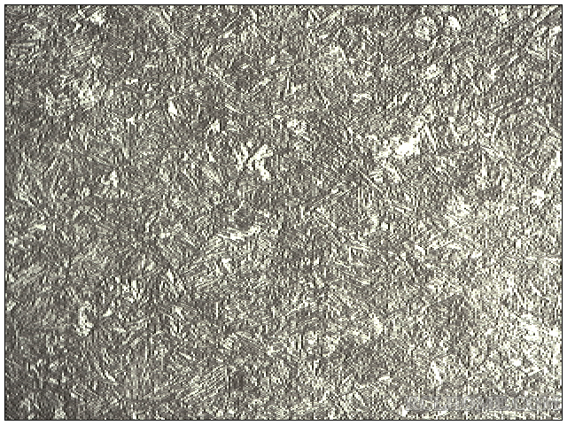

 楼主| 发表于 2015-6-7 09:39:14 | 显示全部楼层

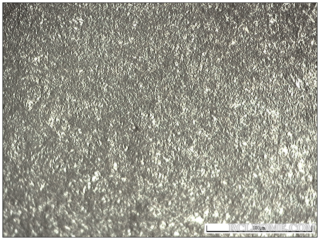

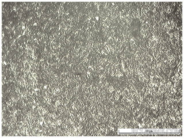

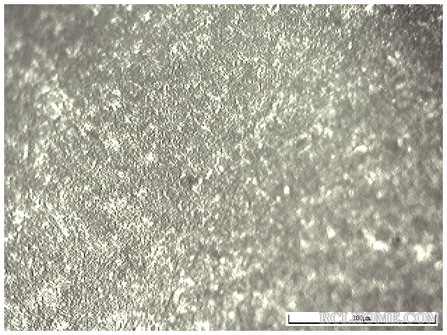

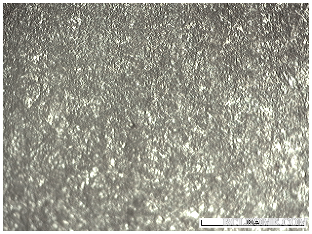

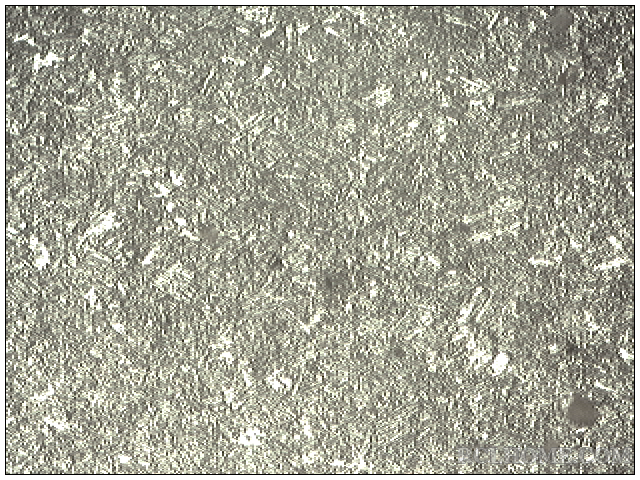

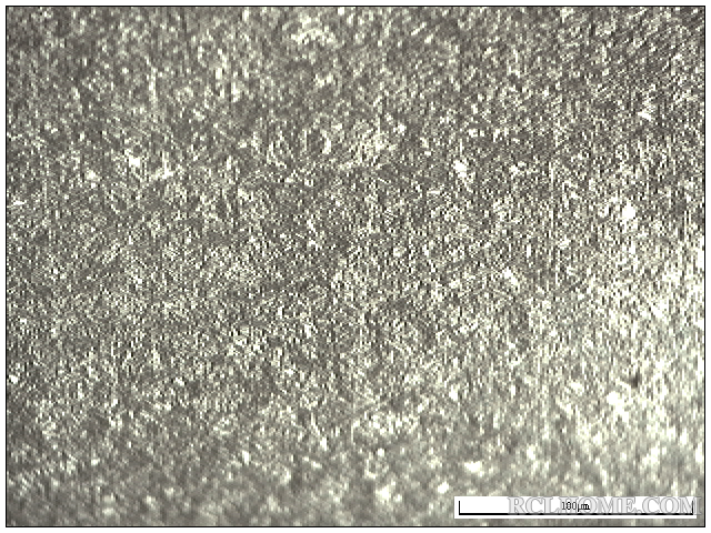

         昨天又做一个,现在已出结果:
         920°C渗碳,日本出光快速光亮淬火油900°C淬火(淬火后未检查硬度),170°C回火后表面硬度(齿顶)58~59HRC,芯部硬度43~44HRC,有效硬化层:CHD(齿腰)=0.95,CHD(齿根)=0.82;金相组织附件(照片)
