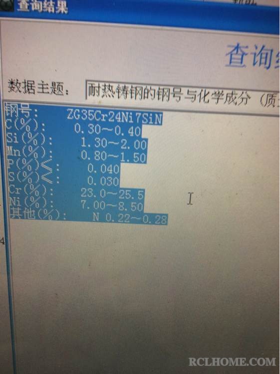

         如题,此帖来自贴吧
发表于 2015-6-7 18:28:53 | 显示全部楼层
这材料的化学成分可参考 GB/T 8492,热处理工艺参数可参考《热处理手册》。

发表于 2015-7-4 13:16:09 | 显示全部楼层
这料做热处理加热料盘,吊框不错
