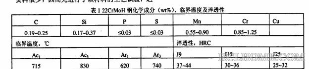

求22CrMoH的C-S曲线及相关临界点
发表于 2015-6-9 15:52:34 | 显示全部楼层 |阅读模式
            如题,

发表于 2015-6-9 16:14:19 | 显示全部楼层
22CrMoH    和     20CrMo     ?

 楼主| 发表于 2015-6-9 18:07:25 | 显示全部楼层
            能否找到它的C曲线或S曲线?
发表于 2015-6-9 18:18:00 | 显示全部楼层
{:soso_e113:}这个霜月专家应该有的。 22CrMoH.jpg

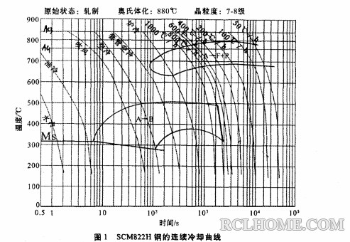

发表于 2015-6-10 09:38:48 | 显示全部楼层
孤鸿踏雪 发表于 2015-6-10 09:00
最近有一段时间未见霜月专家和aaron01回家啦
22CrMoH钢材的C-S曲线没有找到。可以参考一下日本钢材SCM822H的连续冷却曲线。如下:
孤鸿踏雪 + 10 感谢上传

发表于 2015-6-10 09:43:29 | 显示全部楼层
附上图片出处:
热处理工艺对SCM822H钢的组织及性能的影响.pdf

 楼主| 发表于 2015-6-10 10:02:34 | 显示全部楼层
kop123 发表于 2015-6-10 09:38
22CrMoH钢材的C-S曲线没有找到。可以参考一下日本钢材SCM822H的连续冷却曲线。如下: ...
             这个,是它的S曲线(CCT图)。如果再有它的C曲线(TTT图)那就全了
 楼主| 发表于 2015-6-10 10:02:38 | 显示全部楼层

发表于 2015-6-10 10:09:32 | 显示全部楼层
孤鸿踏雪 发表于 2015-6-10 10:02
这个,是它的S曲线(CCT图)。如果再有它的C曲线(TTT图)那就全了 ...
那个就找不到了,SAE8622H相关的资料更没有。
