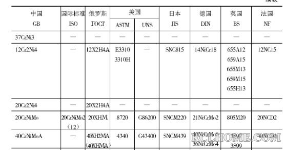

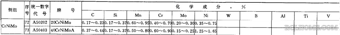

发表于 2015-6-10 10:23:02 | 显示全部楼层
34CrNiMo6对应的国内牌号34Cr2Ni2Mo。你上面所说的两种牌号都不能与它对应。

发表于 2015-6-10 10:37:02 | 显示全部楼层
情迷淡酒 发表于 2015-6-10 10:29
谢谢!悄悄的问一下,能不能把这资料发给我。
你要的是哪个资料?34CrNiMo6材料成分来自EN10083-3-2006,40CrNiMoA资料来源于GB/T3077-1999。
http://www.rclhome.net/forum.php?mod=viewthread&tid=3110&highlight=GB%2B3077
EN 10083太大,无法上传。http://wenku.baidu.com/view/06fa9123bcd126fff7050b73.html

 楼主| 发表于 2015-6-10 10:51:27 | 显示全部楼层
我只查到了这个,不相同呀!

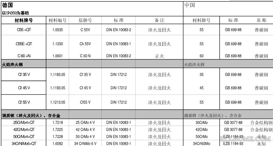

 楼主| 发表于 2015-6-10 11:07:57 | 显示全部楼层
我找到一个东西,也许可以作为依据

 楼主| 发表于 2015-6-10 11:33:39 | 显示全部楼层
kop123 发表于 2015-6-10 10:48
34CrNiMo6就是欧标EN10083-3中的材料。34Cr2Ni2Mo是按国外材料成分,再根据国内命名规则写的,没有资料。 ...
谢谢你!你的资料准确性更高,刚才我在网上查到的34CrNi3Mo,化学成分相差太远,还是你的34Cr2Ni2Mo更接近,我查的JB/T 6396。
