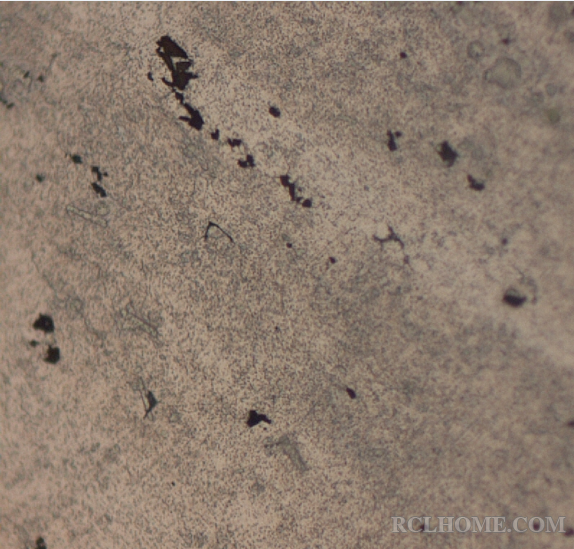

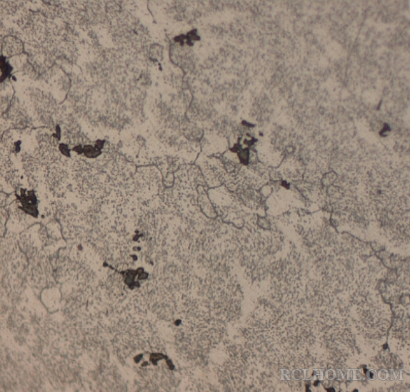

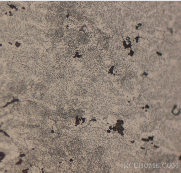

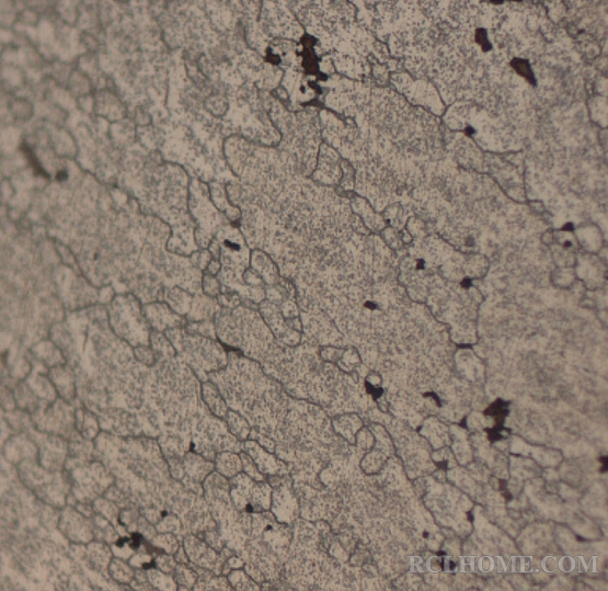

工艺是固溶+时效,腐蚀后的金相图,400倍,不知道有没有发生过烧,哪个效果好
465℃
465℃
485℃
485℃
495
495
505
505
发表于 2015-6-10 14:08:56 | 显示全部楼层
对铝合金不懂,以下观点仅供参考。
个人观点:你的设备是不是实际炉温有点偏高了。
网上有篇论文你可以参考一下:百度搜索 YL12铝合金的过烧组织及其力学性能。

发表于 2015-6-10 21:23:23 | 显示全部楼层
过烧。我以前试过530都没有出现过烧,
原材料是否有异常,炉温均匀性怎么样?

发表于 2015-6-11 10:38:11 | 显示全部楼层
有点过烧的迹象

 楼主| 发表于 2015-6-14 19:30:05 | 显示全部楼层
是0.5%的HF,从哪个温度开始的过烧?
42
42
 楼主| 发表于 2015-6-14 19:30:41 | 显示全部楼层
从哪个温度开始的过烧?
42
42
 楼主| 发表于 2015-6-15 17:42:45 | 显示全部楼层
日月光辉 发表于 2015-6-10 21:23
过烧。我以前试过530都没有出现过烧,
原材料是否有异常,炉温均匀性怎么样? ...
495℃的图是否过烧
