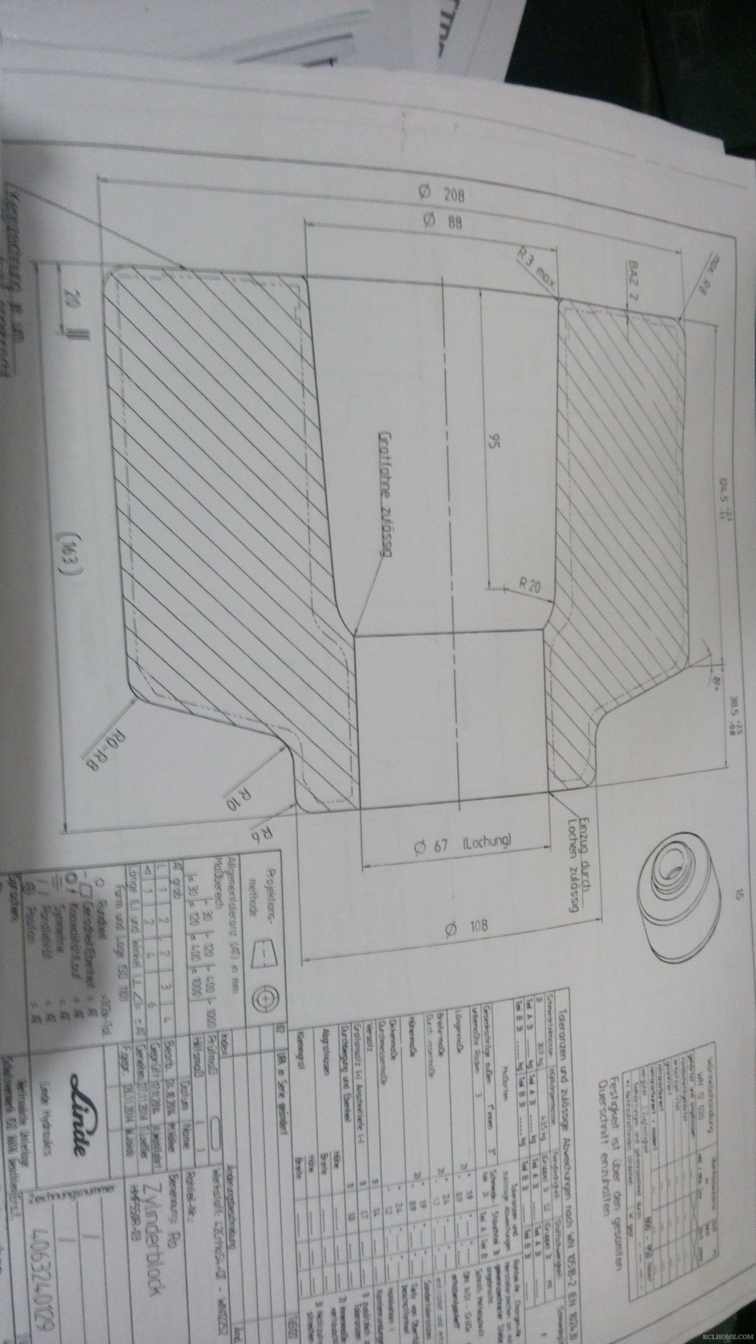

现有一锻造产品材料为42CrMoS4,筒形件有效厚度约70mm,技术要求心部取样力学性能满足800-950N/m㎡,此工件锻后表面未加工,如何制定热处理工艺?有必要先做正火吗? 不正火直接调质可否达到要求?请专家们给于意见指导。

上个零件图看看。

 楼主| 发表于 2015-6-26 17:52:28 | 显示全部楼层
