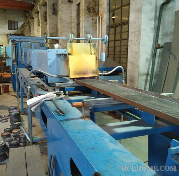

发表于 2015-7-15 11:04:13 | 显示全部楼层
IMG_20150616_145853.jpg 楼主说的就是这种炉子吧!
