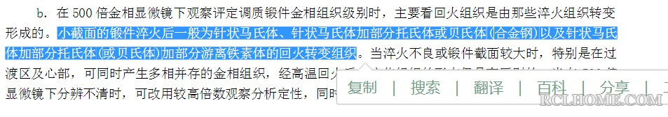

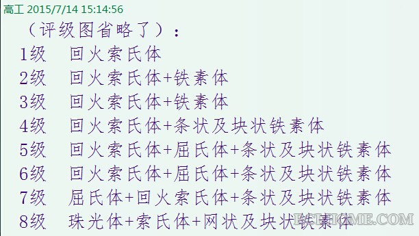

发表于 2015-7-15 08:50:55 | 显示全部楼层
http://wenku.baidu.com/link?url= ... m_VtD4mj1W-wuDuHIam
高工对这个评判依据(分级原则)认同不?
 楼主| 发表于 2015-7-15 15:49:53 | 显示全部楼层
高工对这个评判依据(分级原则)认同不? ...
1。专门用作为对GB/T13320-1991的解释说明的文字都不通顺(见截图内容),怎么去认同?
2.  45钢零件淬火后心部组织为马氏体加不足5%的上贝氏体组织,40Cr零件淬火后心部组织为马氏体加大约15%左右的上贝氏体与屈氏体,这两个零件高温回火后的组织级别按GB/T13320-1991与GB/T13320-2012评级,大家来说说会是怎样的一个级别呢?

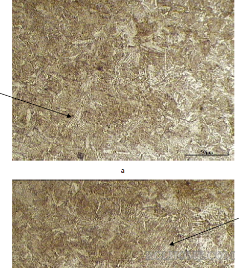

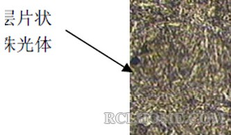

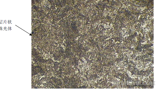

发表于 2015-7-15 16:33:45 | 显示全部楼层
调制后零件的金相,600X 观测,请研判组织,特别是箭头处的组织
截图1
截图1
截图2
截图2
 楼主| 发表于 2015-7-15 17:12:31 | 显示全部楼层
1.图中的上贝氏体组织包括羽毛状贝氏体组织及无碳化物贝氏体组织(见截图)。2.你所说的层片状珠光体看不清楚,你认为它是索氏体组织,是吧?
签到天数: 266 天
948
3878
3878
发表于 2015-7-15 18:48:11 | 显示全部楼层
我同意你的判断,下面的图我认为是回火索氏体组织,不是层片状珠光体。 注: 上图所有箭头处的组织,有个教授给的报告全是层片状珠光体。
