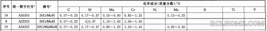

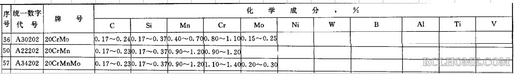

            如题,大家比较一下以下三组材料的化学成分差异:
           1. 20CrMo(GBT3077-1999)与20CrMoH(GBT5216-2004);
           2. 20CrMn(GBT3077-1999)与20CrMoH(GBT5216-2004);
           3. 20CrMnMo(GBT3077-1999)与20CrMnMoH(GBT5216-2004);

化学成分的差别很小,主要的差别在于淬透性上面。

实际差异并不在于表中的数据,而是元素组合后的差异,如对20CrMn带H的牌号冶炼时常常会保证aMn+bCr在某一范围,这样才能更好地保证成品的淬透带宽。
