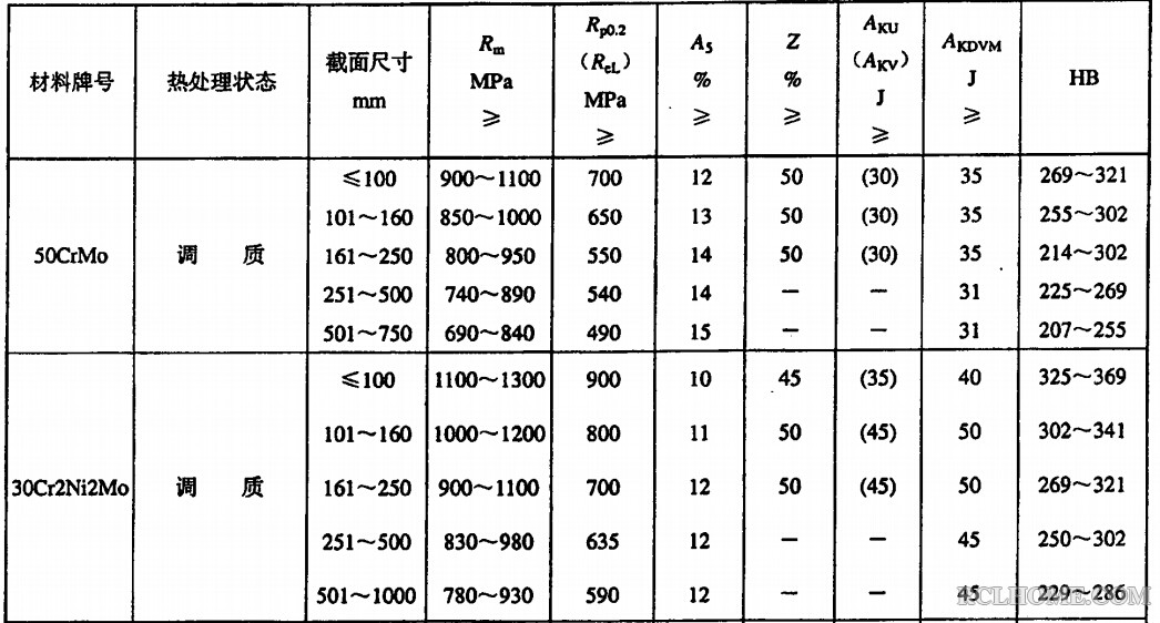

发表于 2015-7-17 15:44:36 | 显示全部楼层
这个材料与欧标中的30CrNiMo8类似,在《JB/T6396-2006大型合金钢锻件 技术条件》中有介绍。如果采用调质工艺(屈强比约为0.9)的话,屈强比≤0.85的这个要求比较难达到。有资料介绍亚温淬火可以降低屈强比。
