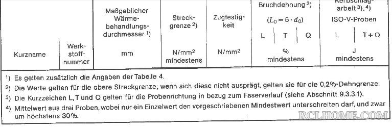

如图,这里的L T Q分别代表什么方向?
发表于 2015-8-4 19:53:30 | 显示全部楼层
这好像是德文标准,标准号是什么?
